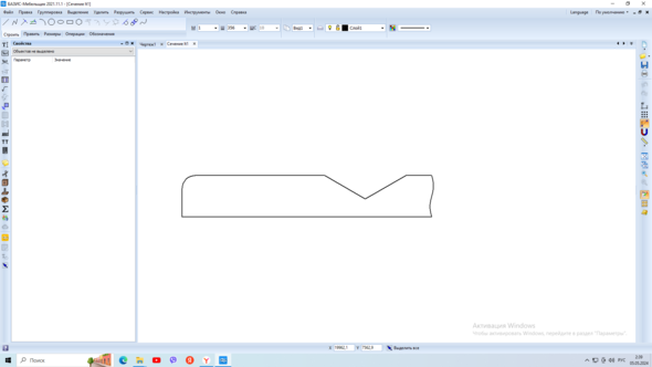

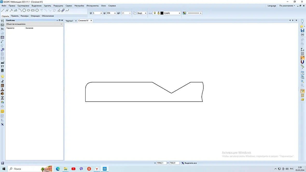

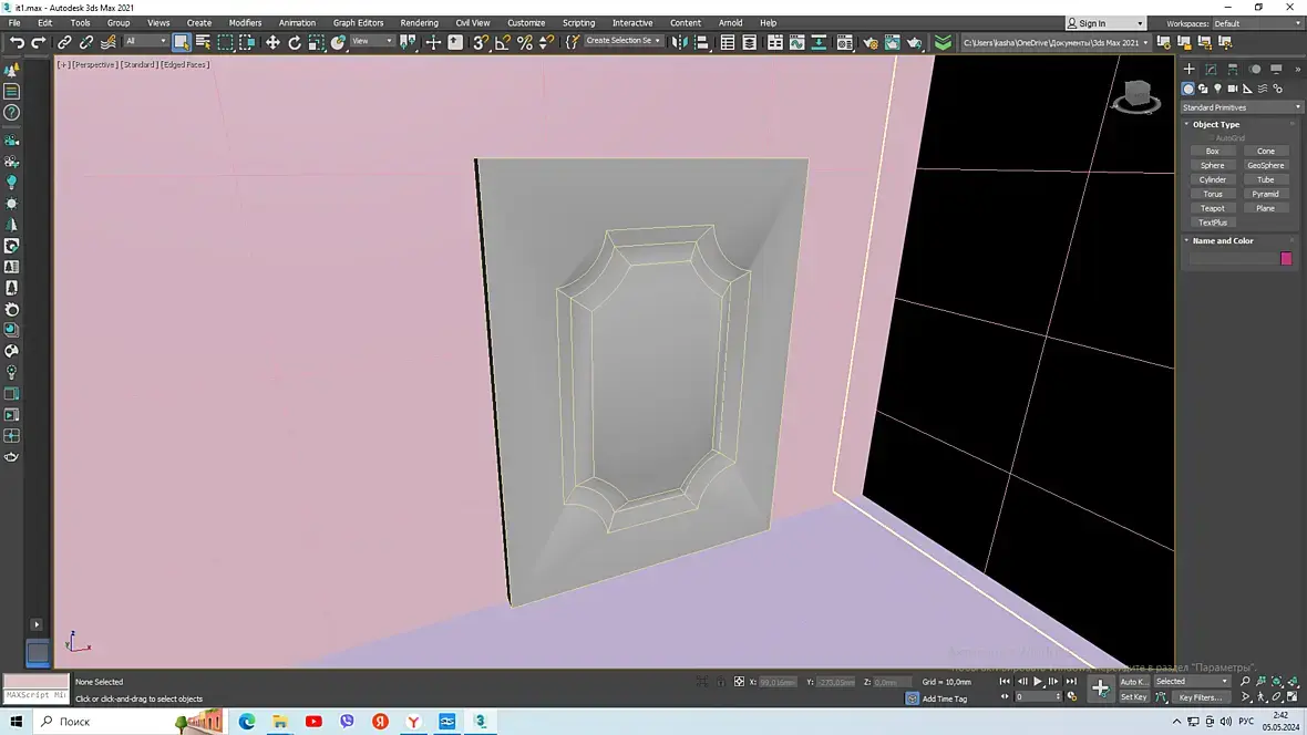

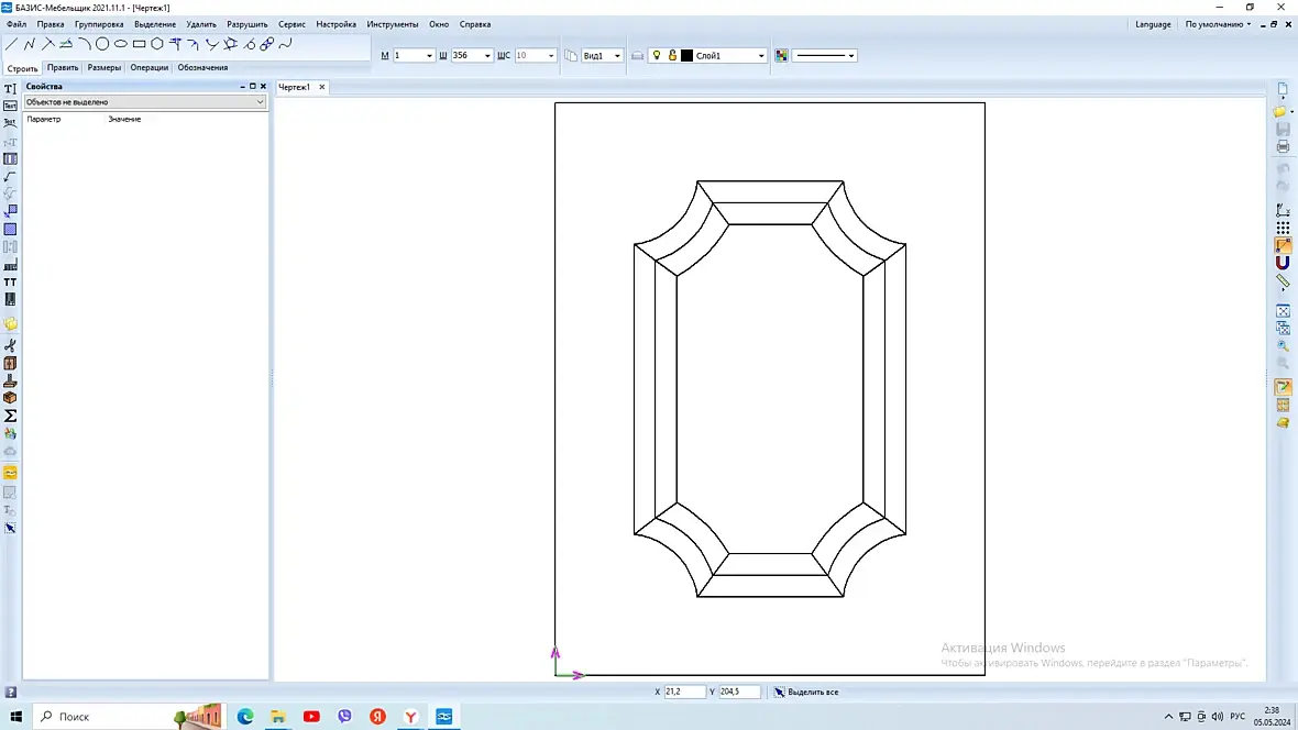

Товарищи доброй ночи нужен совет по нанесению данной фрезеровки на фасад,мучаюсь 4 дня) как это сделать?Приложил путь,профиль фрезы и свое кривое творение).Пробовал через модификатор Sweep далее булева imprint, пробовал через Shape merge, рисовал вручную edge, все бестолку сетка ломается выходят артефакты

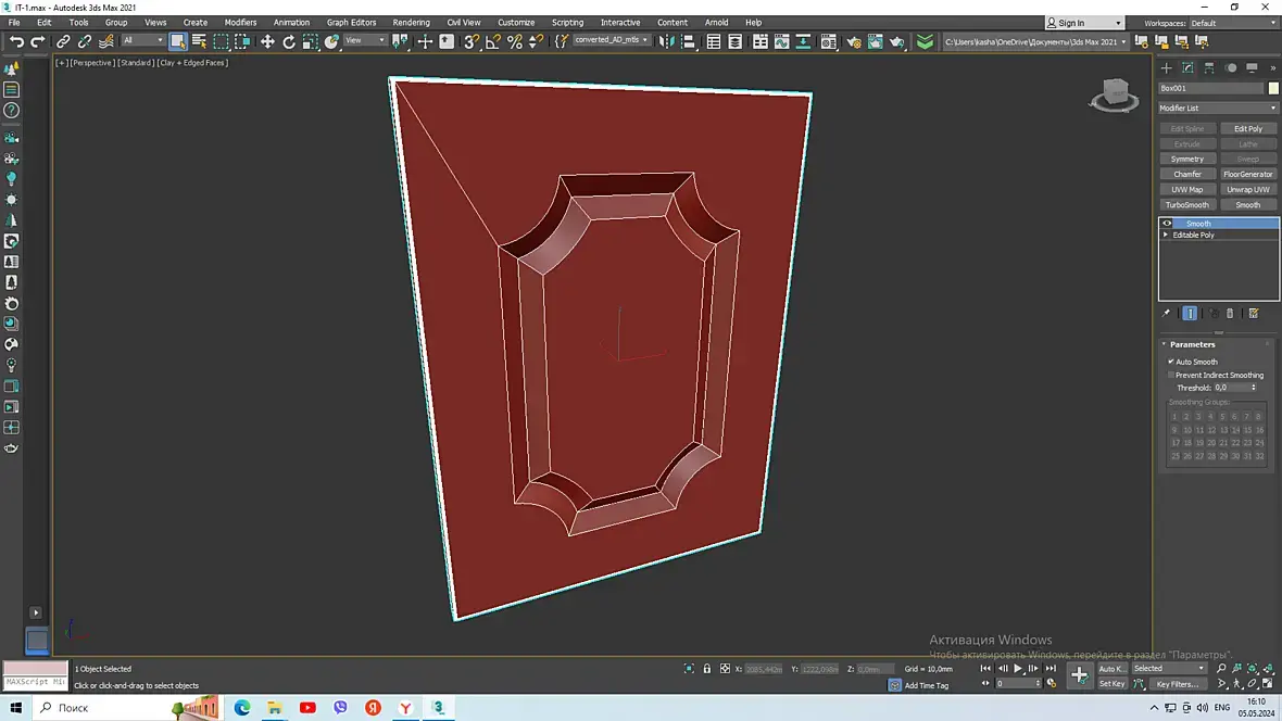

Примените модификатор smooth

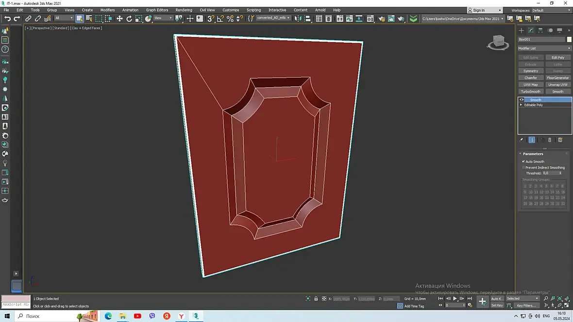

Дорисуй топологию правильно, примени группы сглаживания, прямо из модификатора Edit_Poly.
На сайте c 26.09.2020
После применения модификатора Smooth получилось вот так,скругление поставил на ноль,артефакты пропали, вроде бы нормально) насколько понимаю

Честно говоря пока не понимаю как должна выглядит правильно топология, заниматься начал не так давно.

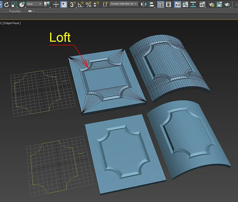

Вообще такие штуки делаются за 3 минуты через Loft + EditPoli
Топология самая простая.
