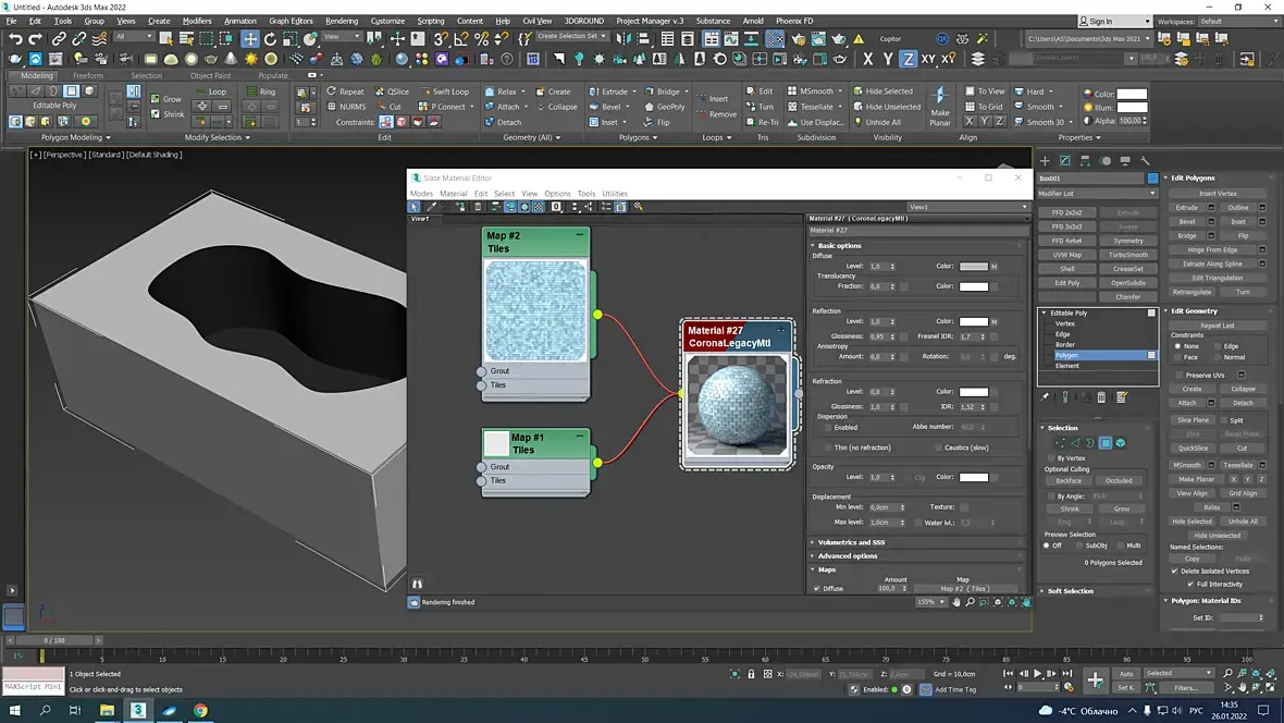

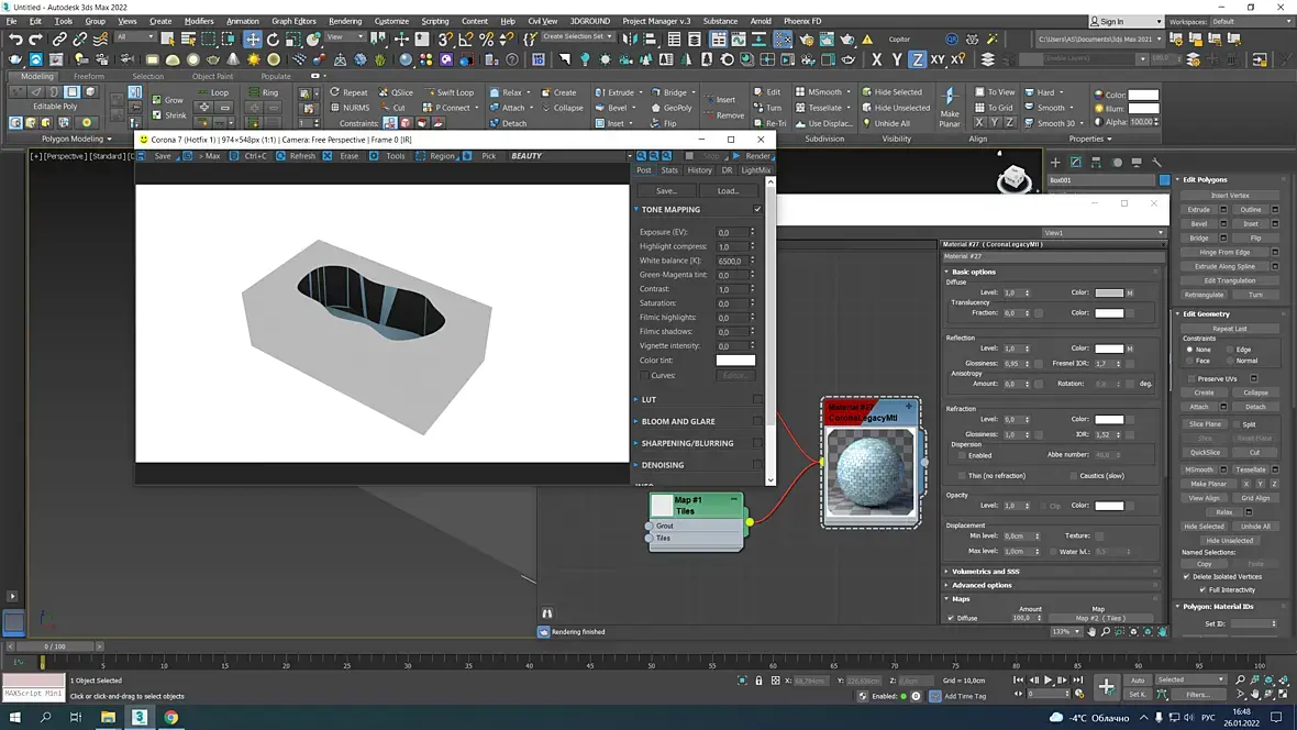

Подскажите пожалуйста почему при нанесении материала мозаичной плитки на выделенную плоскость ( рисунок 1 ) , она , плоскость покрывается чёрным цветом ( рисунок 2) . Заранее благодарен .

Попробуйте включить отображение самой карты, а не материала.

А на рендере как смотрится?

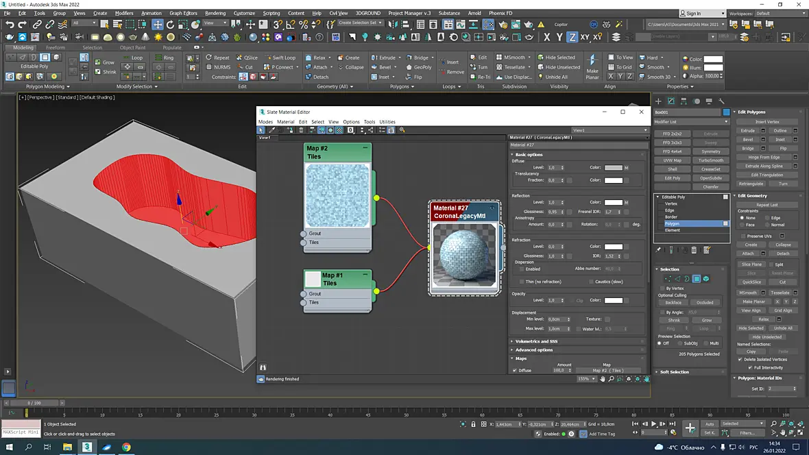

1. Выйти из уровня полигонов.
2. Снять пипеткой материал с объекта.
(При назначении, на только выделенные полигоны, получился MultiSub-Object материал.)
3. Проверяем что выделенным полигонам назначен ID 1,
в этот же слот 1, в  материале MultiSub-Object,  размещаем свой материал.
4. Назначаем на модель модификатор UVW map.
5. Включаем отображение карты в свойствах материала.
На сайте c 06.02.2019
владд
Теперь уже что то видно.
Измените тип проецирования UvwMap с Plane на Box.Размер вашей карты не знаю, и Tile у вас или RealWorldMapSize
Но напишите у UvwMap Length, With, и Height по 1000 mm

выглядит все так, будто: а) двойная геометрия и она накладывается друг на друга, б) корявая геометрия и из-за этого сильно глючат группы сглаживания, которые дают иногда такие черные косяки.
модификатор надо не просто наложить одним кликом, а настроить. либо ставьте плитку в реальном размере, как выше писали, либо сами выставьте адекватное значение, но не 15489 как иногда стандартно кидает.
ну и геометрию я бы перепроверила, там явно что-то не то
