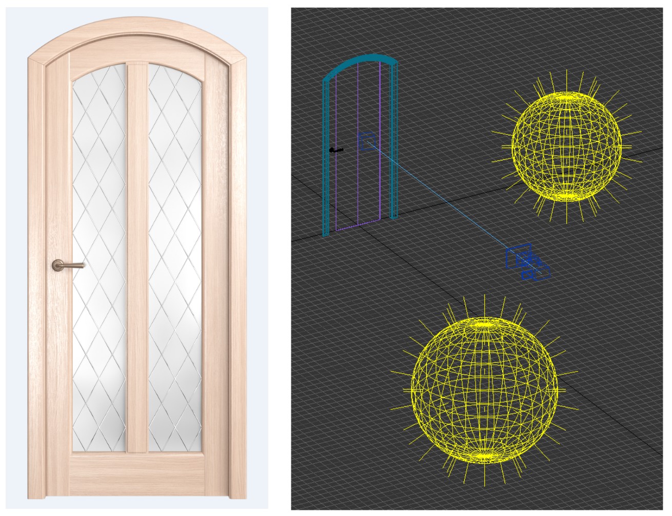

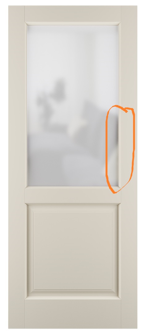

Здравствуйте. Помогите новичку. Как сделать, чтобы не было вот этих теней на сатинированном стекле? Стекло неправильно настроено или свет плохо выставлен? Или и то и другое?)

Раз вы не знаете откуда они, то наверное еще и третье.
Если вам срочно, и картинка без интерьера, чисто дверь, то может просто в шопе залить одним цветом?

Тогда надо понять что за фон за стеклом, что вообще за рендер движок, как там свет стоит, настройки к умолчанию в нём поробуйте, (кроме необходимых), попробуйте сначала с чистым стеклом, без размытия.
Кстати почему вы обвели тени только справа внизу, т.е. остальные пятна это не тени, а так задумано?

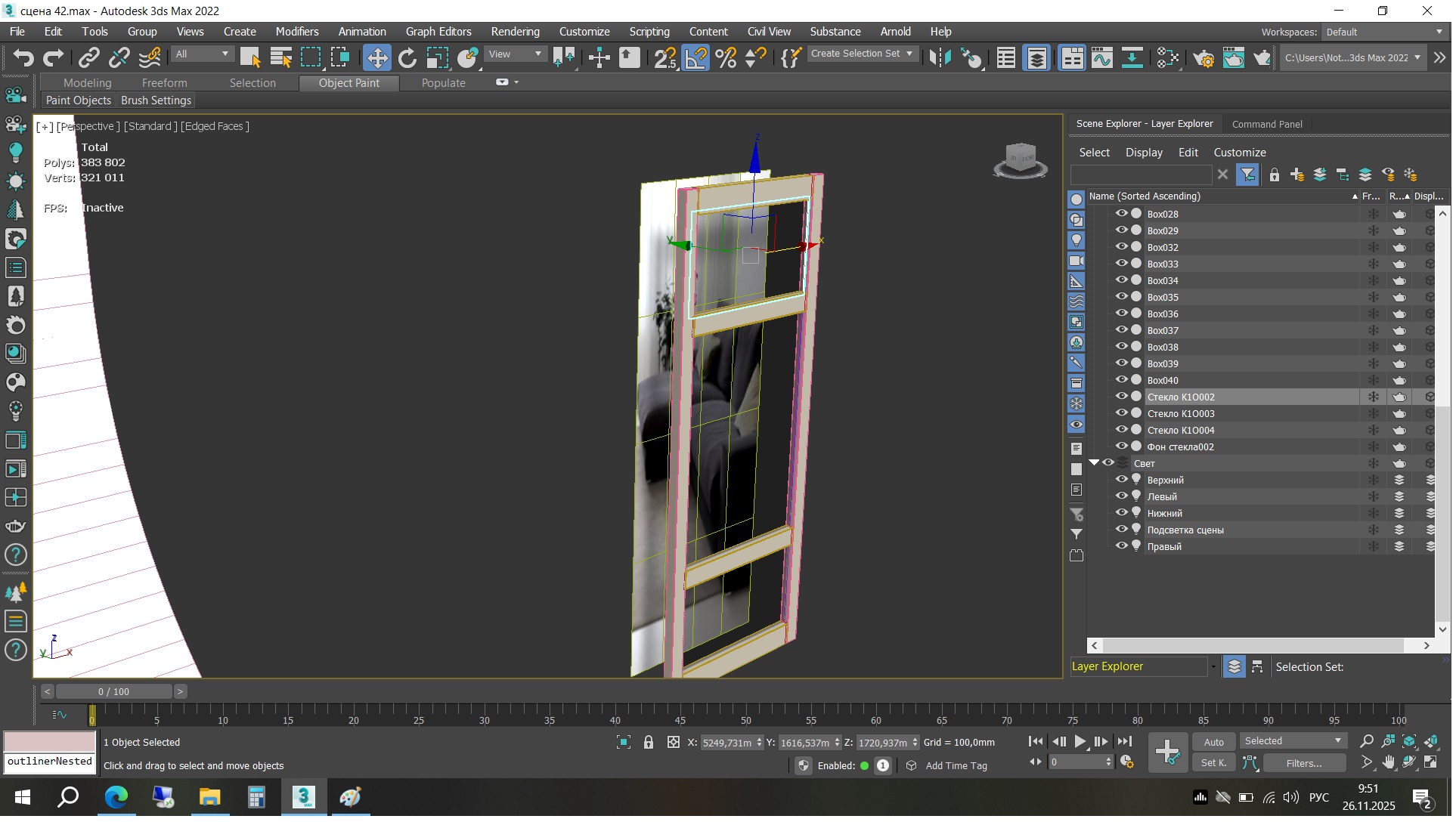

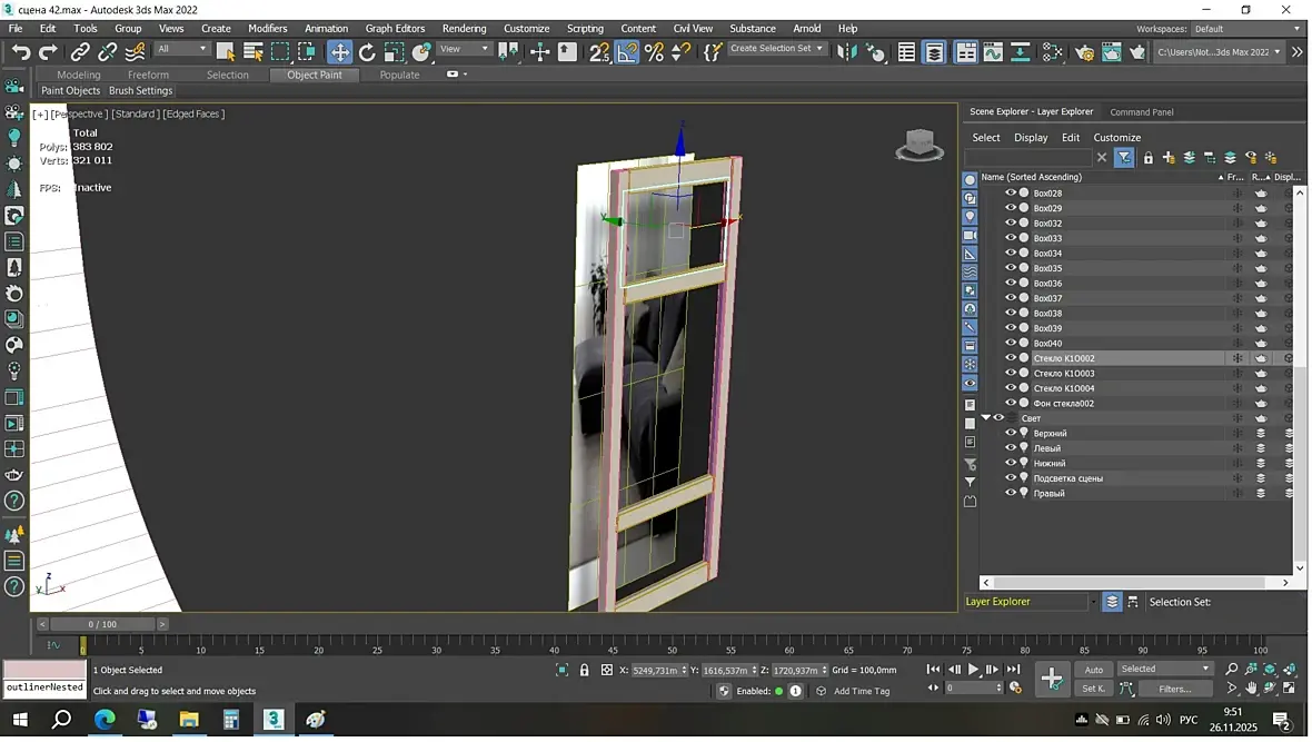

Сетку покажите, может вы стекло накинули на деталь, которая была раньше мдфкой с фрезеровкой по периметру, а если оно всетаки прямое попробуйти очистить группы сглаживания.

Так на деревяхе внизу точно такие же тени.
Сообщений: 7066
Тоже вопрос не понял. Сатинированное стекло должно принимать тени примерно как деревяха, оно так их и принимает, в чем проблема?

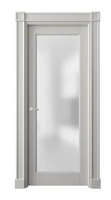

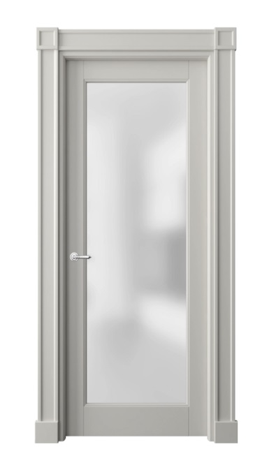

Добрый день. Всем спасибо за ответы. Я почему-то думала, что на сатинированном стекле не должно быть теней. Я работаю инженером на производстве дверей 12 лет, стала изучать немного 3д макс, захотелось попробовать создать модели нашей продукции. Использую corona.
Мне хотелось, чтобы за стеклом был интерьер) примерно как на этой картинке
Но на моих картинках яркие тени на стекле. А на вот этой картинке их нет. Свет пробую двигать, все равно не получается так.

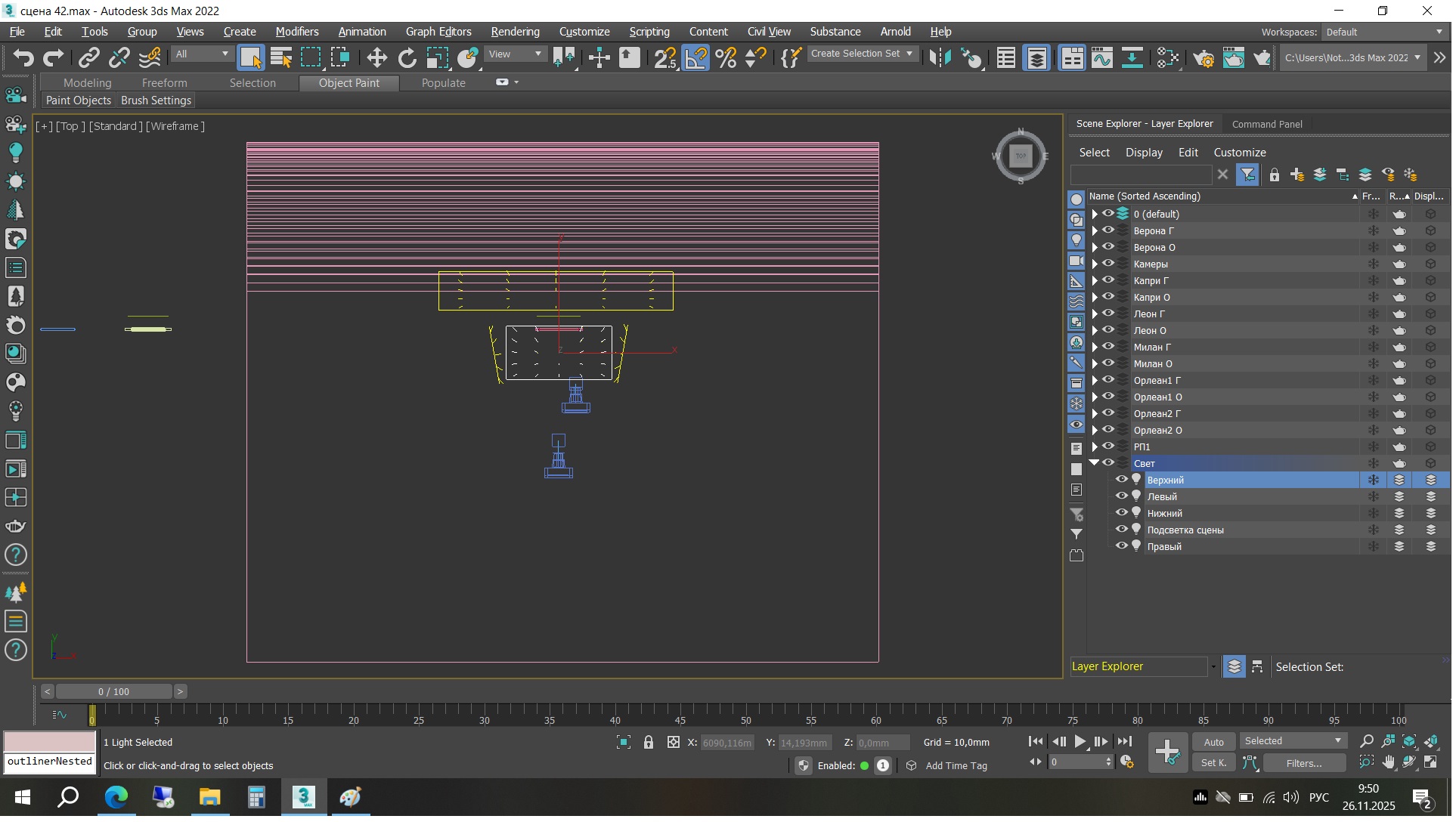

попробуйте свет за дверью, как вариант добавить его там, крутите вертите. на примере к которому стремитесь, могу предположить свет идет и со стороны за стеклом, так же он только слева, по тени видно, а у вас равномерно на дверь, справа и слева

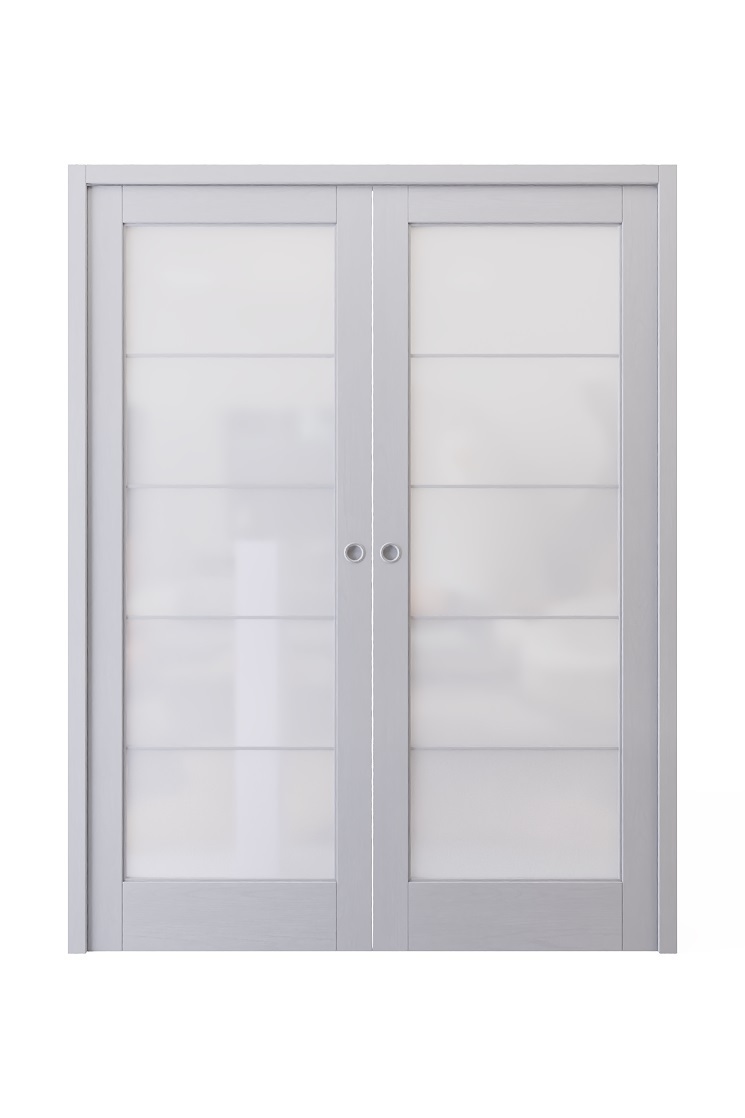

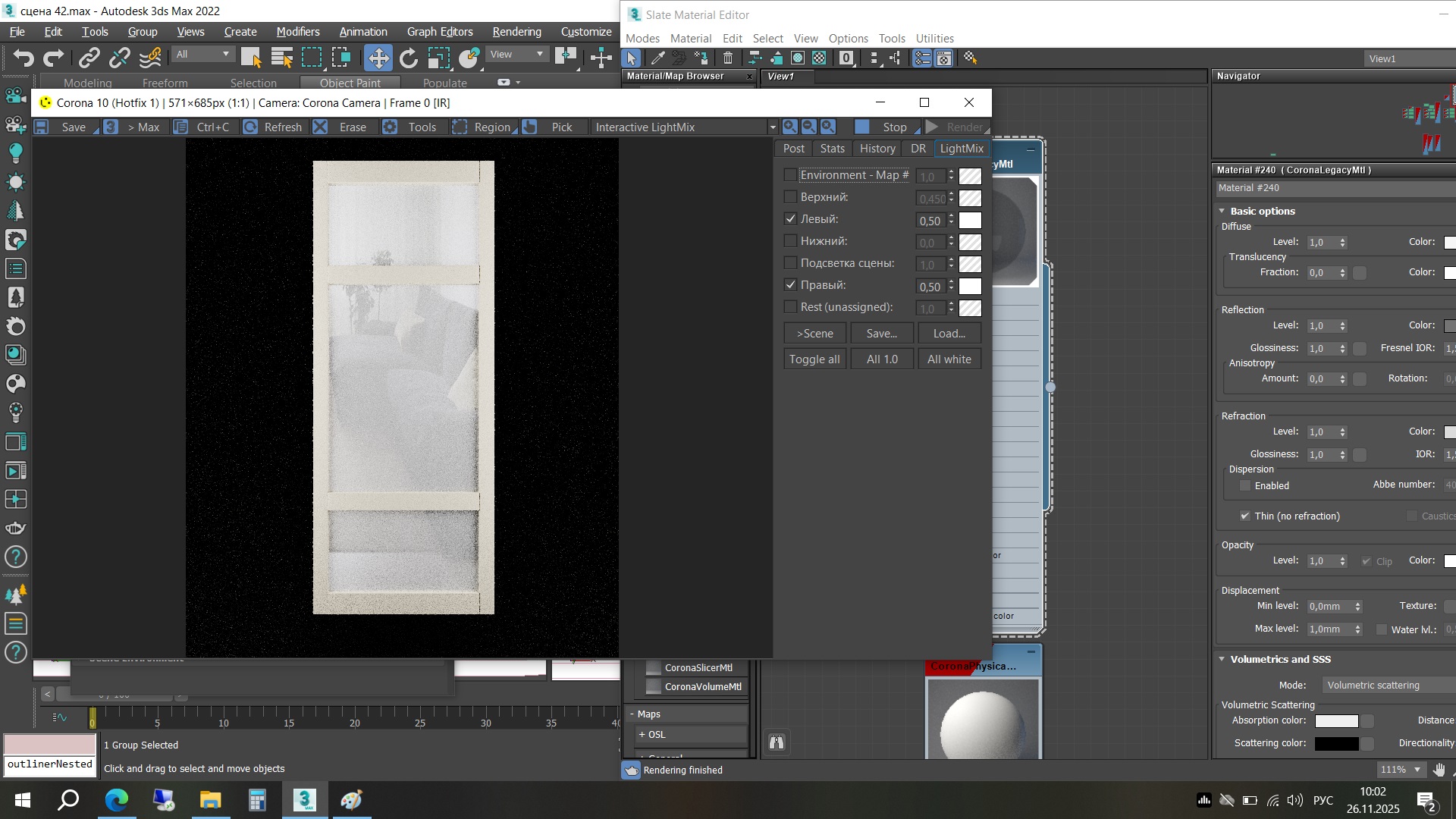

Я не понял, проблема в том, что на стекло падает тень от дерева? (я то сначала было подумал что проблема в пятна за стеклом, оказалось, это интерьер). Ну а пчему бы ему туда не падать, раз на дерево светит светильник. Можно сделать светильник больше и дальше. Можно исключить тени. А можно просто в шопе вклеить фон (как наверняка сделано на вашем примере)

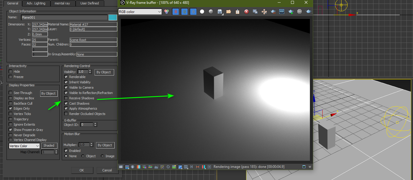

Liudmila777, амм. Ну я в vray знаю, corona так не умеет вроде, но я не спец, может подскажет кто. В object properties есть галка receive shadows, но в короне она не действует.

попробуйте эту схему. стеклу не забывайте толщину задавать

На мой взгляд не стоит без нужды прибегать к читерству, типа отключения теней. В данном случае достаточно просто иначе поставить свет.

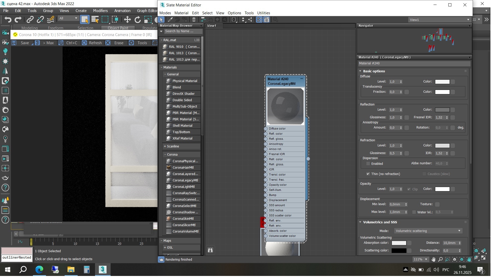

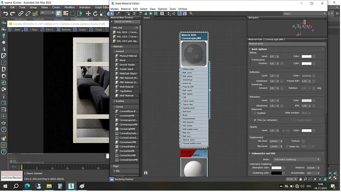

Материал стекла вызывает вопросы. К чему галка thin, зачем абсорбция...
Скачайте модель, сравните.
Спасибо, буду пробовать. У меня свет в виде прямоугольников был.
https://3ddd.ru/3dmodels/show/dveri_uberture_kollektsiia_classic_light_pdo_11011
Спасибо, я новичок, стекло делала по видеоурокам из рутуба, там говорилось, что если работаете с интерьерами, то галка thin. Я не разобралась зачем это и просто поставила. Спасибо за советы, буду изучать.
Пожалуйста ) В данном случае дело не форме, а в расположении. Если светить под углом, будут тени, если светить в лоб, то теней не будет
