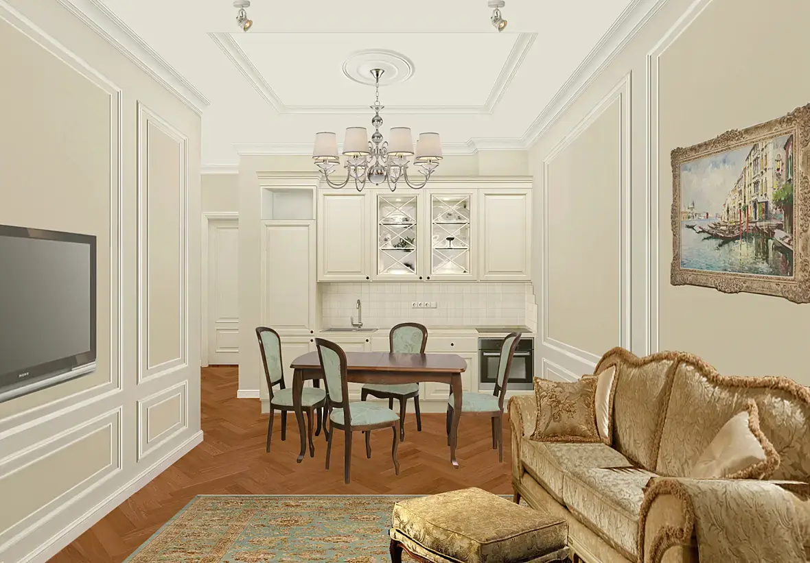

Добрый день, необходимо сделать рендер со статичным равномерным освещением без gi, просчёта отражений, добавленных источников света и прочего, чтобы в итоге изображение в плане освещения выглядело аналогично прикреплённому, составленному в фш. Такое возможно сделать и какие настройки необходимо применить? Спасибо.

Прихоти заказчиков.... Я тоже думал про другие движки, но с материалами не хотелось связываться. В итоге часть источников просто заменил на большой невидимый плейн, чтобы было более равномерное и простое освещение, и исключил пару объектов из освещения, на том и сошлись...

Я так понял, что заказчик просто хочет иметь возможность, сохраняя относительную реалистичность изображения с точки зрения перспективы и освещения в будущем добавлять или заменять элементы интерьера в фш, не сильно заморачиваясь по поводу их встраивания в пространство сцены.....

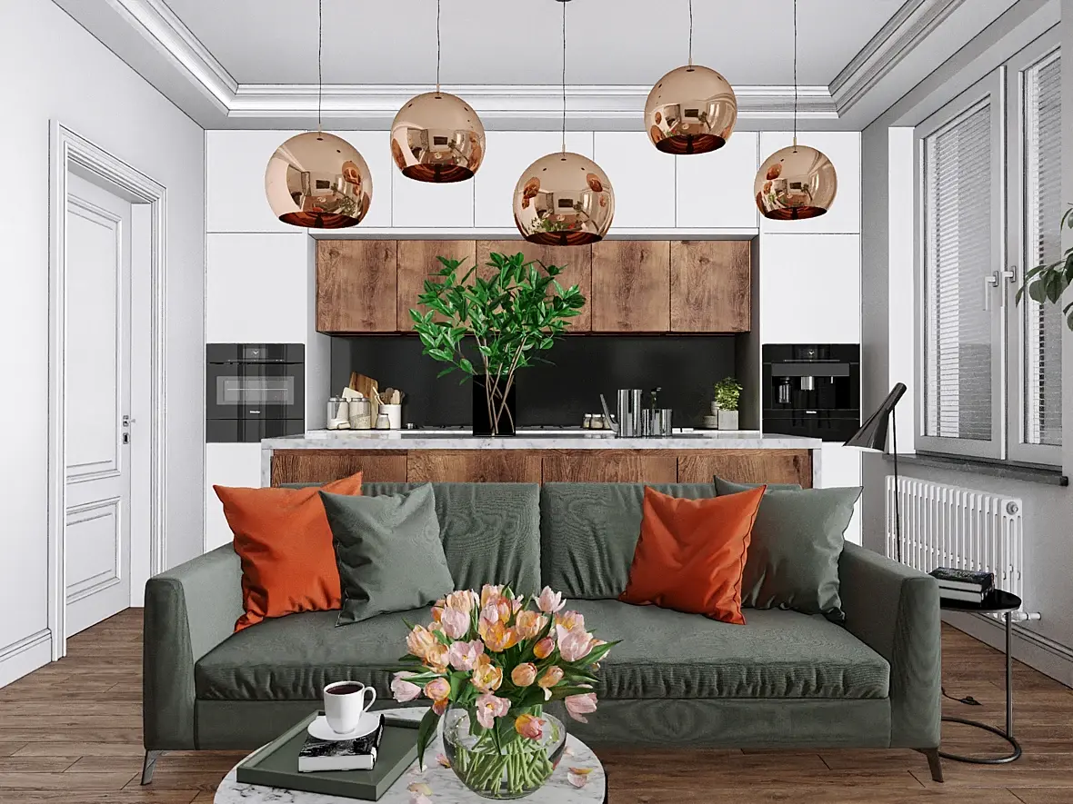

Такого  освещения в природе не может существовать как бы...
А потолок у вас там что освещает? Что то не вижу я под ним софтбокса и бригады фотографов с отражателями
