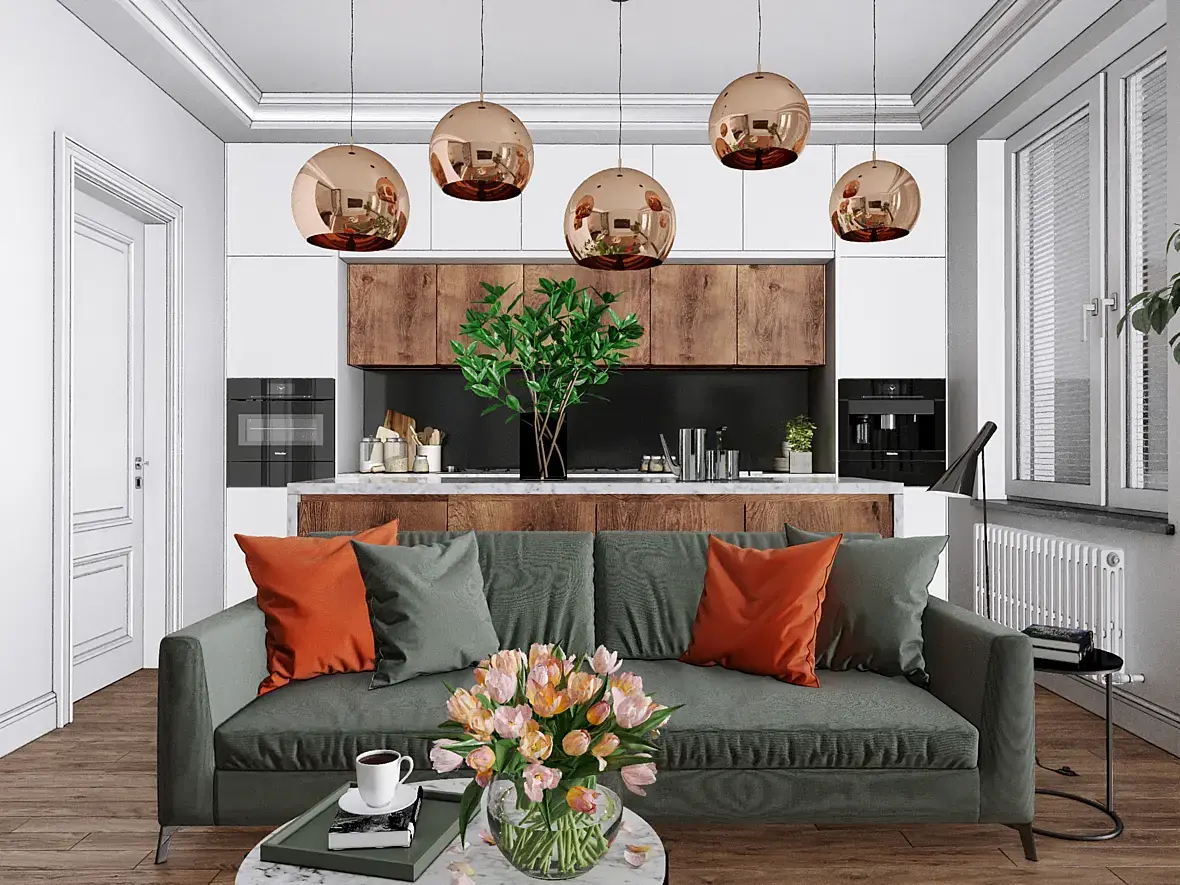

Добрый день, необходимо сделать рендер со статичным равномерным освещением без gi, просчёта отражений, добавленных источников света и прочего, чтобы в итоге изображение в плане освещения выглядело аналогично прикреплённому, составленному в фш. Такое возможно сделать и какие настройки необходимо применить? Спасибо.

Скриншот с вьюпорта в режиме Flat color

на картинке все есть и ги и свет просто он не правильно стоит потому, что аппликация из разных сцен освещения.даже если убрать ги и тд все равно картинка такой не правильной не будет.Лучше объясните смысл в такой задачи

Прихоти заказчиков.... Я тоже думал про другие движки, но с материалами не хотелось связываться. В итоге часть источников просто заменил на большой невидимый плейн, чтобы было более равномерное и простое освещение, и исключил пару объектов из освещения, на том и сошлись...

Предположу, что получить такой результат можно будет если отрендерить отдельно пол, потолок, стены, мебель и потом скомпозить это в ФШ.

Здесь вообще освещения не нужно. В матах включи self-illumination.

Я так понял, что заказчик просто хочет иметь возможность, сохраняя относительную реалистичность изображения с точки зрения перспективы и освещения в будущем добавлять или заменять элементы интерьера в фш, не сильно заморачиваясь по поводу их встраивания в пространство сцены.....

Тогда ему рендер элемент Cmasking выдайте, там легко выбрать что угодно

вот в короне без GI получилось но с отражениями
