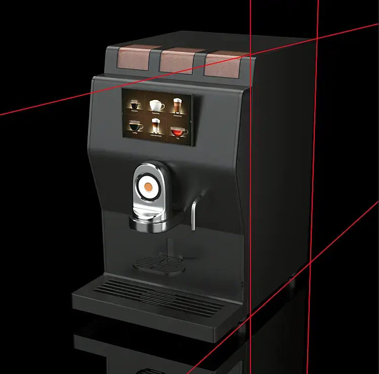

Подскажите, как правильно настраивать камеру, для красивой визуализации объекта?
Есть ли какие то правила, на которые стоит обращать внимание? чтобы не было искажения объекта.
Я настраиваю "на глаз". Но думаю это не профессионально.
