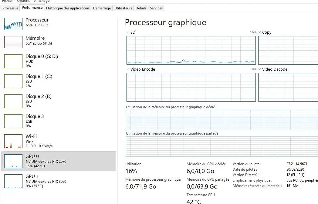

Здравствуйте, у меня в компе стоят две графические карты, а когда я рендерю вереем они как будто и не работаюб, подскажите, как сделать чтоб они считали мои рендеры
Прикрепляю скрин во время рендера вереем. Такие же показатели как при короне

macevich123 для начала в качестве рендера надо выбрать VrayGPU, ибо просто Vray рендерит исключительно процессором

И загрузку видеокарты при рендере Вы не увидете в диспетчере задач с настройками по умолчанию, Вирей ГПУ (да и любой паз-трейсер) работает на CUDA. Какой-нибудь из графиков переключите (там, где над графиком написано 3Д, Копи, Видео Энкод и т.п., это выпадающие списки) на CUDA, и если выбран Вирей ГПУ, то там должна пойти загрузка.

Я сразу допер, что французский. Потом увидел RTX 3090 ))... а 2070 так, для вьюпорта )).
