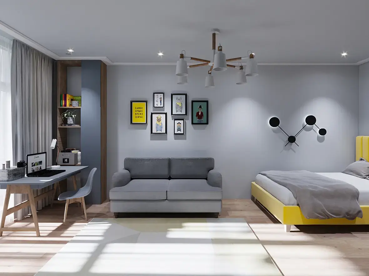

добрый день! Буду благодарна комментариям по освещению.
Заранее спасибо
На сайте c 27.07.2009
Сообщений: 946
RU
Свет в норме, все остальное плохо
На сайте c 09.04.2013
Сообщений: 1384
столица мира

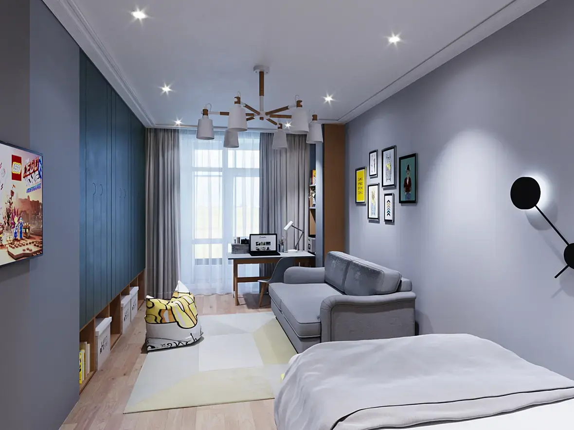

ракурсы неудачные, на первых двух кажется что комната большая.
На сайте c 25.02.2009
Сообщений: 60
Казань
Цитата sorter:
плохо
Подскажите пожалуйста, что именно плохо с Вашей точки зрения

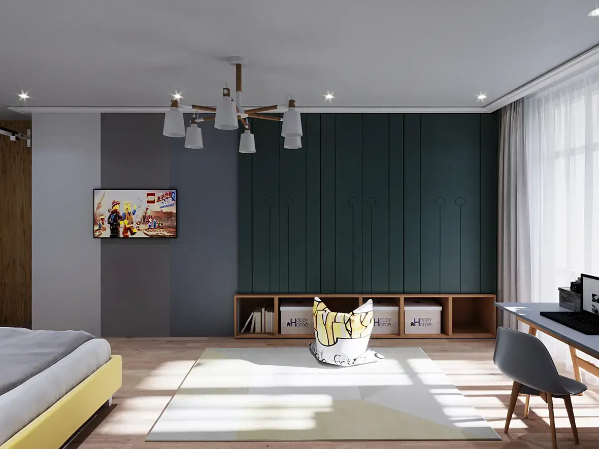

Первые 2 ракурса должны показать развёртки стены, важно было увидеть их полностью
На сайте c 17.03.2017
Сообщений: 139
lenalarina
Развертки стен делаются в других программах. В 3Ds MAXе показывают эскиз предполагаемого дизайна.
Сообщений: 4733
Свет нормальный, разве что можно некоторые светильники немного теплее сделать, чтобы был контраст. И немного пост обработки. А так все хорошо
Плинтусов не должно быть?
Vlad_73
какая разница в каком граф пакете делать? -_-
Сообщений: 60
Казань
Не, я понимаю, что в архикале булет чертёж, но именно фронтальный вид, где будет видна стена. Как м образом можно его ещё сделать, подскажите пожалуйста.
Светильники потеплее попробую. И ещё добавлю поста немного. Плинтсов нет да.
Сообщений: 4733
lenalarina
в настройках камеры cliping plane скрывает перекрывающие вид объекты, далее от рендер движка зависит, если ортографию не рендерит можно в перспективе с маленьким FOV
в короне есть фишка рендер выделенного объекта
Сообщений: 60
Казань
Цитата shinodem:
lenalarina
Спасибо. Посмотрю
