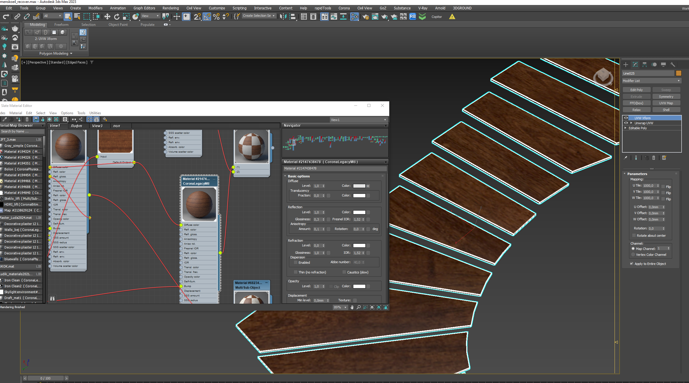

И я вот тоже теперь в этой теме подвисла... Сижу и думаю, а как мне решить мою задачку. Вроде супер просто, но не пойму.
Я делаю сцену с лестницей и лифтом. Лестница хитровыдуманная полу-кругом с перилами sweep. У меня есть материал дерева в RWS (real-world) для ступеней, для перил, для балясин. На перила он лёг идеально благодаря встроенному в "свип" маппинг. А вот на ступенях и на балясинах я хочу через анврап его наложить. Но в анврап-эдиторе у меня открывается коричневая каша вместо текстуры дерева, ибо она риал-ворлд конечно же. Плодить её копии в мат-эдитооре не хочется. Уже дело принципа)) Получается, чтобы работать с этим же деревом в анврап, мне надо где-то там покрутить значения апскейла в UWV? Не пойму. Мне точность тут не нужна, я на глаз делаю всё, по крайней мере в этом проекте))
развёртку сделать с материалом не в реалвордскейле. Потм модификатор UVWXform и 1000 по всем значениям U V W Tile потом назначить материал с реал ворлд скелам

В принципе сработало, прикольно, спасибо за идею! Но правда это костыли какие-то...) Легче было бы копию материала создать без RWS и с ним работать. В описанном вами выше способе всё ок, но надо иметь прямые руки и хорошие навыки работы с развёрткой Unwrap, чтобы что-то красивое сделать. А у меня постоянно работа с анврап - это рандомное тыканье кнопок "авось прокатит", и что самое интересное - оно реально всегда прокатывает и всё получается норм, но очень хаотично я к этому иду)) Ну сейчас вот всё получилось. Я создала новый мат, самый простой, кинула в него какую-то текстуру дерева (рандомную, другую).... а стоп..! стоооп... надо было кинуть в него ту же текстурку)) Тогда бы я волокна дерева на ступенях сразу настроила бы по вкусу как мне хочется и по масштабу... Ыыыы)) Точно...
UPD: а, нее, я поняла, почему у меня так размыто текстура смотрится в итоге. Надо было не в 1000 раз увеличить, а в 600-700. Всё, ща всё будет норм
UPD2: ой, не в 600-700, а в 2000 раз получается) Вот, тогда норм смотрится
