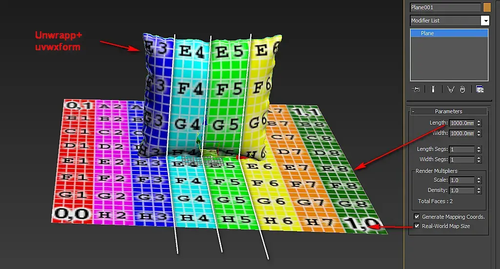

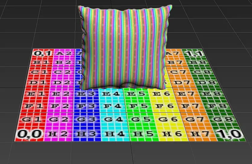

Dogeva, смари цилиндр развернут, а никакого иксформа с безумными цифрами 499,3 или 1000,815 нету
текстуры визде реал ворлд, на кубиках тупо юви бокс реал ворлд
кто знает не подсказывать ))

Цитата alexfmos:
Если у этого кого то будут другие системные единицы, то у него не совпадут размеры текстур.
Всё там совпадёт, если пользоваться волшебной опцией.
На сайте c 19.02.2011
Сообщений: 4209
Цитата MountainTrooper:
Слышали звон, да не знаете где он. При переходе из одних СИ в другие, на развертку это никак не влияет. Перечитайте сообщения целиком.
UPD. Кажется я понял о чем вы. Снимаем галку, тем самым убирая конверсию при мердже. Так ведь тогда геометрия будет неверного размера, что в разы хуже, уж лучше текстура smiley-biggrin.gif
Что, правда?
Хотите сказать, что текстура, к примеру, дерева, наложенная в сцене с сантиметрами, при переносе в сцену с миллиметрами, окажется в 10 раз меньше?

Специально для вас. Сцена в system unit - mm
Покажите, чем вам поможет эта галка или Кейдж?
