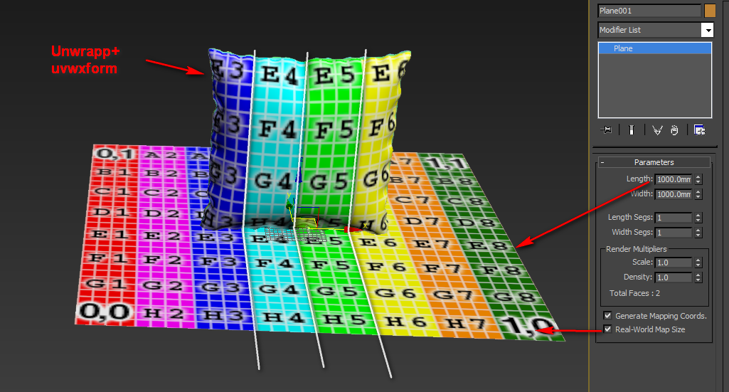

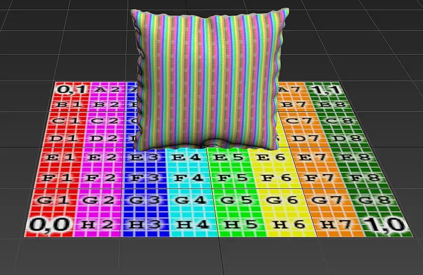

Dogeva, смари цилиндр развернут, а никакого иксформа с безумными цифрами 499,3 или 1000,815 нету
текстуры визде реал ворлд, на кубиках тупо юви бокс реал ворлд
кто знает не подсказывать ))
