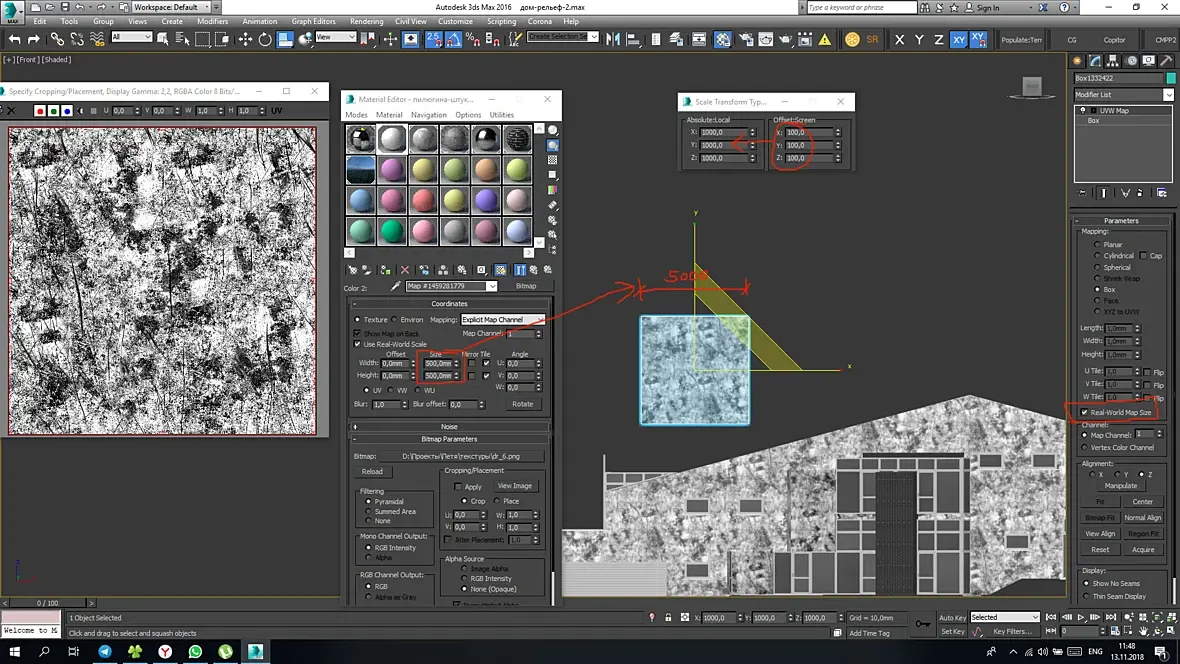

Да, я неправильно выразилась. Текстура отображается, но неверно. Должно быть 3,5*2,5 квадратика, а видим пару размазанных пикселей. Текстура растягивается в 500 раз, т.е. на размер указанный в риалсайзе текстуры (у меня текстура 500*500мм, если делаю 300*300мм, то на анврапе растягивается в 300 раз). Если текстуру делать тайлингом = 1, то анврапнутый бокс отображается корректно, зато на соседних боксах с риалсайзом все растянулось. Либо глюк, либо проблема в настройках

Почему при масштабировании объекта  Real-World Map Size так же увеличивается?
