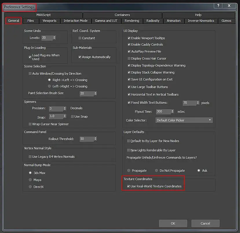

Настройки Real-World Scale
Сообщений: 2977
Потому что на самом деле риал сайз это тот же тайлинг, но 3дмакс сам при создании объекта указывает правильное соотношения тайлинга UV объекта. Один раз, при создании. Когда масштабируете объект, то эта цифра уже не пересчитывается
Сообщений: 4451
Положи сверху UVW XForm и задай там тайлинг в зависимости от масштаба.
Но вообще скейлить лучше на уровне подобъекта.
Сообщений: 2977
Если нужно чтобы масштабировалась и текстура, то есть 3 пути:
1) в материале фейкануть и изменить размер текстуры в мм. скажем увеличили объект в 10 раз, уменьшайте размер текстуры в 10
2) накинуть заново на объект UVW Map - Real Size
3) если там была сложная развертка, то по методу Вискорбеля сперва открыть Unwrap, выделить все полигоны, затем модификатор UVW Xform и там подгонять значения по референсуhttp://viscorbel.com/using-real-world-map-size-with-uv-unwrapped-models/

У меня после установки какого-то обновления Bridge в Megascans теперь автоматом на все модификаторы и карты ставит галку Real-World Scale, кто-то знает как отключить?
На сайте c 23.05.2011
Сообщений: 4827
и это правильно
Сообщений: 10881
