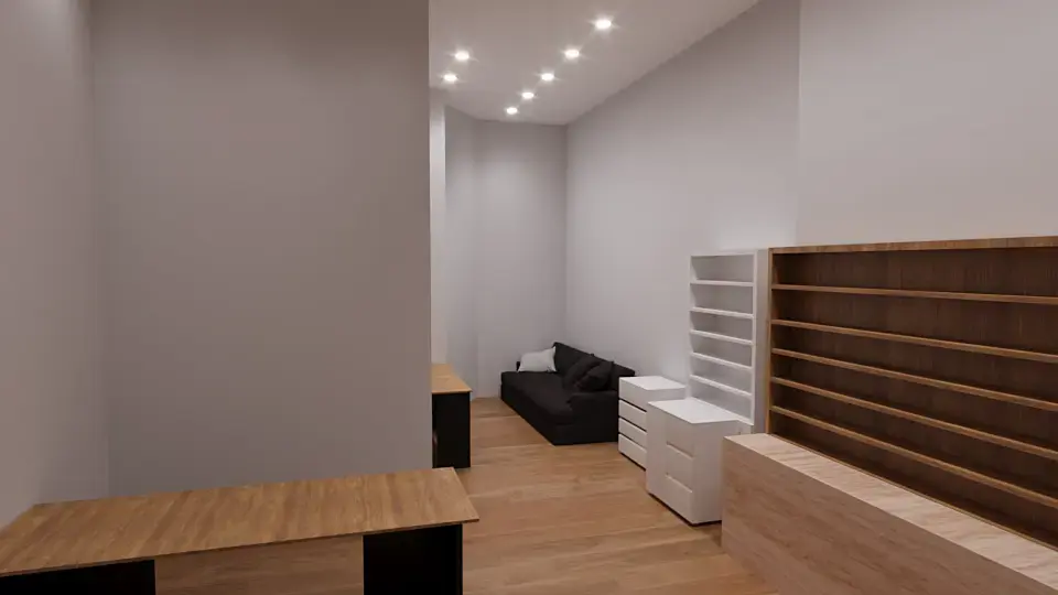

А можете поставить цвет 6500К на светильниках. У камеры ББ на D65, отрендерить и показать?
Вот 6500
Так, ну выглядит норм.

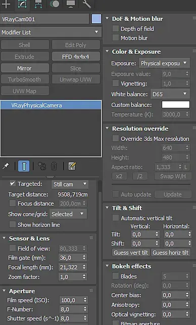

Теперь покажите пожалуйста настройки камеры. В частности ISO, f-number и shutter speed.
По камере тоже все хорошо.
Для полноты картины покажите еще пожалуйста че там у ИС. Пока создается впечатление, что подобная желтизна из-за огромного их количества.

Ну если имеется в виду что их много, то да, источников света довольно много

6500К не чисто белый, он имеет противно-розово-бежевый оттенок. Укажите цветом 255. Ну и мебель с полом накидывают вторички ещё.

Скорее всего именно из-за обилия ИС все очень сильно окрашивается в желтый. При таких же параметрах, но если уменьшить количество будет менее желто.
Вот в диалюксе показано где температуру светильника ставить. Думаю если будут текстуры на объектах и соответствующие параметры светильника, то получите плюс-минус одинаково, как в 3д максе.
Сообщений: 3999
Если работаете в короне, то может быть лучше не крутить температуру светильника, а выставить общий "баланс белого" (не помню как называется точно)? Эти настройки в окне рендерера сбоку расположены, там же где всякие LUT`ы и т.д.
