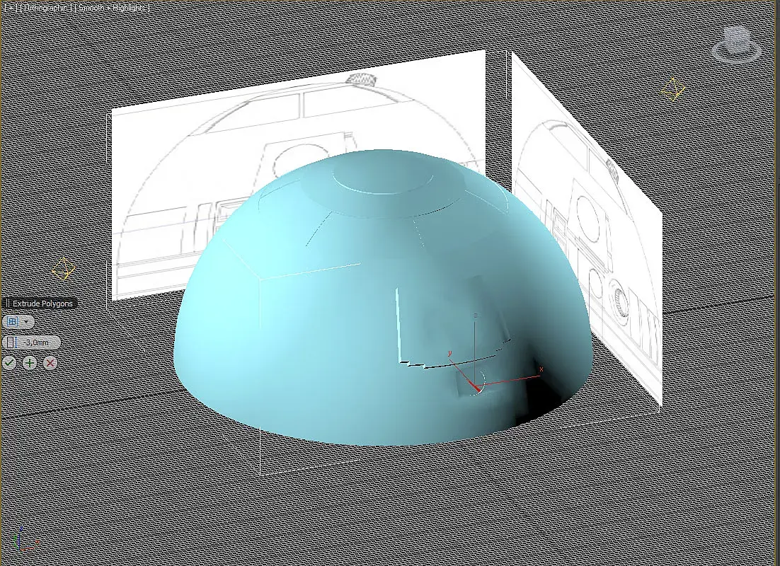

Здравствуйте, спецы 3Д графики - подскажите, опять нелепая проблема - нужно вставить разные картинки в две разные плоскости. Как вставлять саму картинку знаю, благо много видеоуроков, но появилась проблема: как только во вторую плоскость вставляю другую картинку - тут же она меняется и на первой плоскости - создавал я их с нуля - они не копии, не ссылки, никак не связаны. Не понимаю в чём дело и как это исправить.

Вот - суть проблемы проста - мне нужно чтобы были разные виды в плоскостях. Как только назначаю материал одной плоскости, почему-то картинка меняется и в другой. Подчеркну ещё раз - плоскости не копии, не экземпляры. Созданы независимо.

Как-будто один материал на двоих. Можно скрин Материал едитора?
На сайте c 04.12.2017
Сообщений: 278
1) Вы сделали одну плоскость, а потом вторую скопировали как инстанс?
2) Это два разных объекта?
3) Использовали один слот с матом для  плоскости-1, и второй для плоскости-2?
На сайте c 19.07.2020
Сообщений: 7
г. Пенза
1) Нет.
2) Да.
3) А вот третий вариант - спасибо - в точку. Я просто думал что у каждого объекта "свои" наборы материалов и они никак не связаны. С этой проблемой разобрался - спасибо большое. Но тут же сразу вопрос родился - я посмотрел кол-во этих "клеток" в редакторе материалов - 24 позиции. Это что же - я во всей сцене могу только 24 разных материала применить? А потом они повторяться будут, как у меня вначале?

24 количество видимых в рабочей области можно их чистить и пикать новый или создавать и присваивать новый. Но лучше переключиться и осваивать slate material editor, там не ограничено количество на нодальной основе, в начале может не удобно но на самом деле позже поймете что в нем удобнее и больше плюсов.
цвет сетки справа в командной панели меняется, около имени объекта. Можете в свойствах рефов уменьшить их видимость(прозрачность) около галки renderable или в настройках материала задать прозрачность.

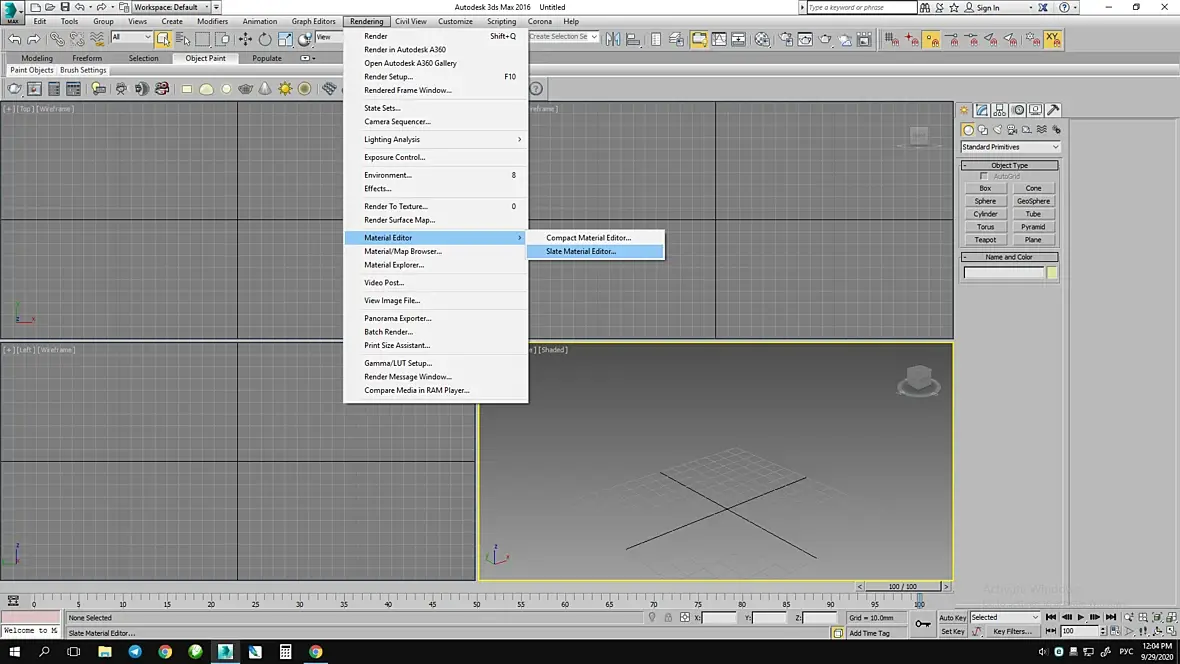

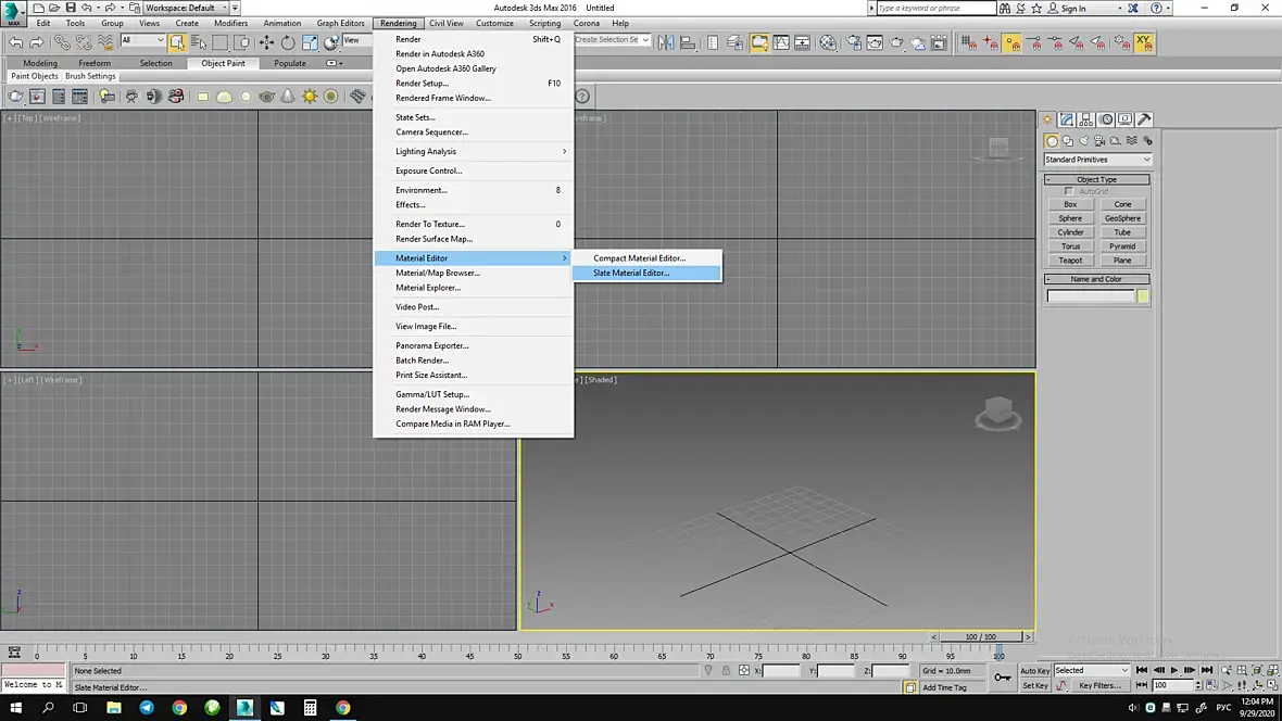

И ещё вопрос, чтоб отдельно тему не делать - где поменять цвет каркаса объекта? Искал в Customaze User interface - в разделе цвет. Не нашёл ни одного поминания "Wireframe". Просто белое на белом - вообще не удобно моделировать.
Насчет материалов. Нет, можно не ограничиваться 24-мя материалами. Перейдите во вкладку Rendering>Material Editor>Slate Material Editor
