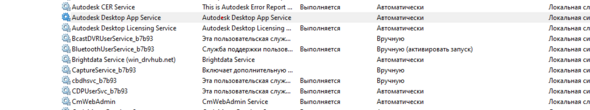

Единственное что я случайно нашла, отсутствие файла с названием "AdAppMgrSvc" который система требует чтобы располагался по пути ( C:\Program Files (x86)\Autodesk\Autodesk Desktop App ). Я еще раз полностью снесла и установила программу, не помогло, создала сама папки с этими названиями и файл скачала с сайта Autodesk. Это помогло, но Max так же не запускался.
В интернете увидела что может помочь активация файла с названием "Autodesk Desktop App Service" . Возникла следующая проблема. В разделе "Службы" теперь при попытке запустить файл с названием "Autodesk Desktop App Service" выдает ошибку 1053 о несвоевременном ответе службы.

попробуйте этот способ
https://3ddd.ru/forum/thread/show/ne_startuet_3ds_max_2026_net_core_version_8
посмотрите журнал событий на ошибки 3дмакса
есть на сайте автостола утилита удаления, можно попробовать ей почистить перед установкой. установку запустить от администратора на всякий случай, и кстати сам макс можно попробовать тоже запустить, но функция перетаскивания файлов отключится.
на крайний случай есть портабл версии макса, но не все версии скорее всего, 22 точно находил для пересохранения версий.
