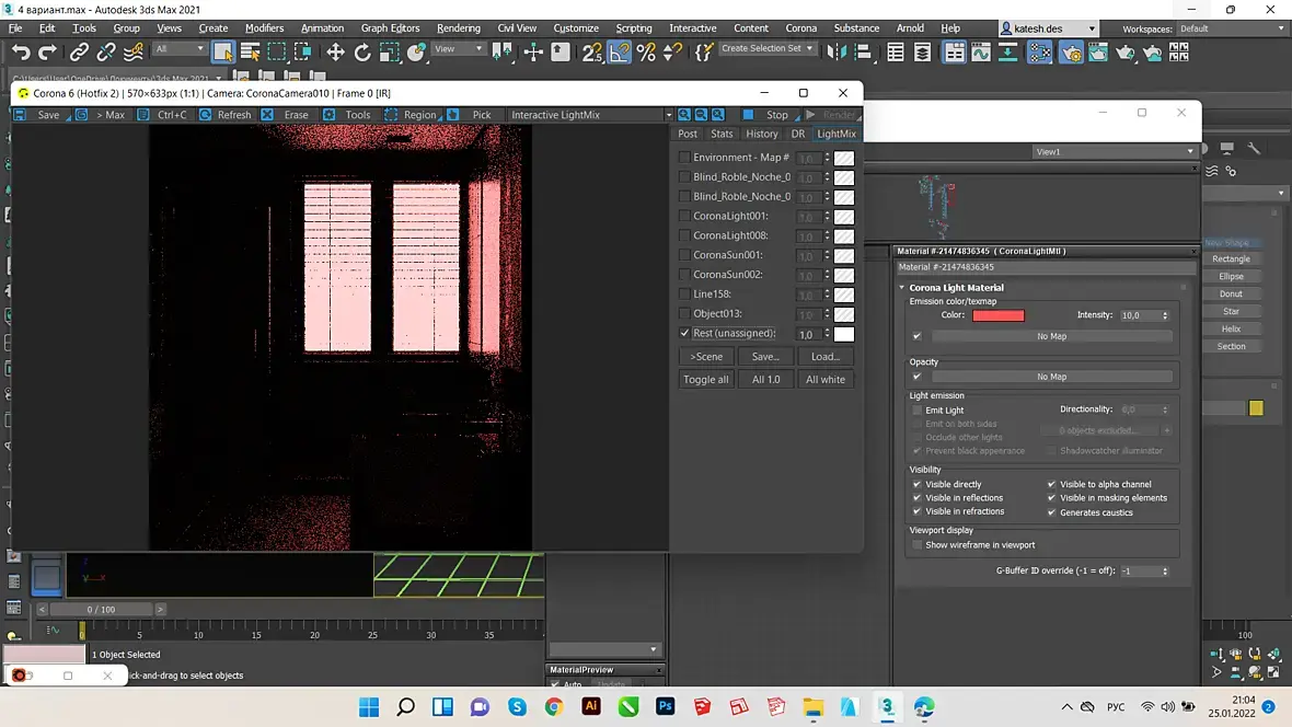

Коллеги, не понимаю в чем проблема. Галочку с emit light сняла, а материал продолжает отражаться в окружении. В чем проблема?
При включенной галочке, света, естественно, больше

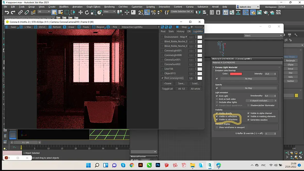

Помимо emit надо убрать эти галки
На сайте c 01.11.2019
Сообщений: 11
Владимир
Тогда свечение совсем пропадает

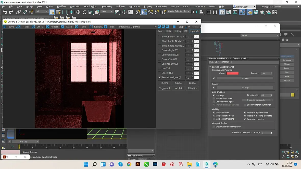

На сайте c 29.05.2015
Сообщений: 1529
тогда рефракшн оставить или если не поможет стекла исключать
Сообщений: 11
Владимир
Ничего не выходит, но спасибо) Буду думать

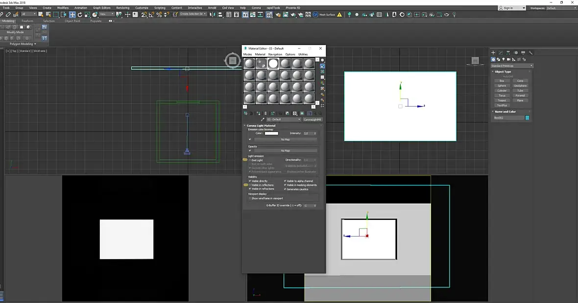

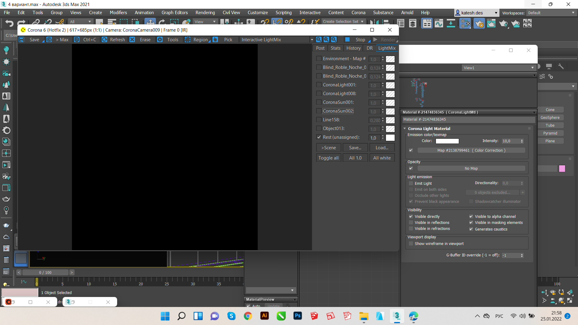

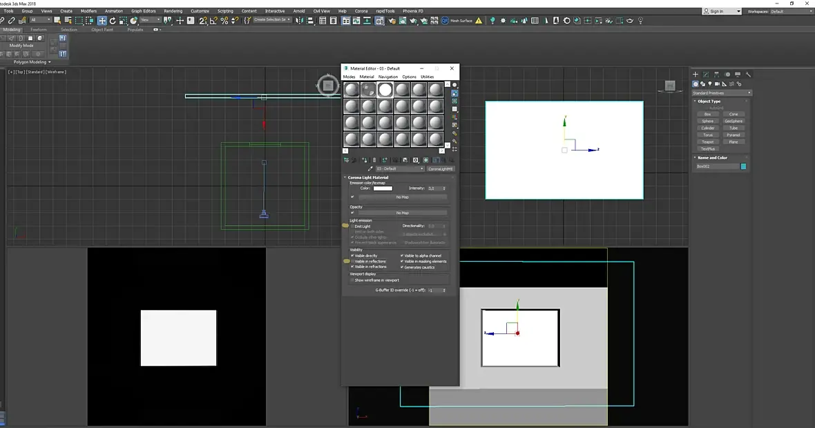

Сообщений: 1529
Вот так все работает
Сообщений: 11
Владимир
Знаете момент, когда все делал , ничего не получилось, а потом кто-то пришел, сделал все тоже самое и все получилосьsmiley-biggrin.gif Спасибо огромное, работает. Вы колдун, не иначе
