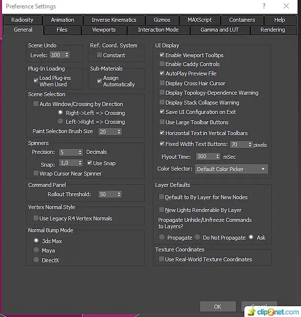

У моего макса проблема: рисую куб и не могу поменять его размеры в правом боковом меню. Допустим, нарисовался он глубиной 598мм, а мне нужно 600мм. Ползунком, который рядом с размером (стрелки ввер-вниз), размер меняется неровными скачками, типа сразу на 604мм. А вручную цифры не могу вписать. Такой глюк вижу впервые. Это не смертельно, но страшно раздражает. Как это можно починить?

Сообщений: 7379
зажать альт и двигать потом.
... а, я понял вопрос. Тогда ща, жди скрин
Видишь строчку snap? а напротив нее галка - use snap? Так вот если галкка не стоит - то будет рандомный скачок. Если чтоит - то будет скачок на заданную величину. В даном случае - 1 мм. Если  поставить в поле snap 5 - будет скачок ровно на 5 всегда. Это число зависит от единиц измерения, если сцена с м - то скачок будет на 1 м.
На сайте c 01.04.2010
Сообщений: 100
Фантастика, заработало!! Спасибо!!

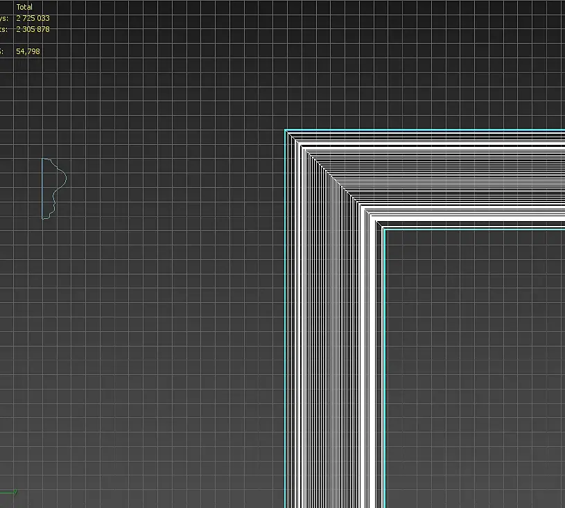

Подскажите пожалуйста!!!может кто-то сталкивался, моделю рамки из молдингов с помощью модификатора свип, в результате рамку рисует ка надо но ширину профиля делает не ту , что в контуре. Почему так получается и что делать?
Сообщений: 4483
Резет-икс-форм сделать профилю и пути. Какой-то из сплайнов отскейлен.
Только предварительно повернуть их, чтоб лежали в плоскости XY
Это редко прокатывает со сплайнами. Проще обстукать заново, чтоб наверняка.
