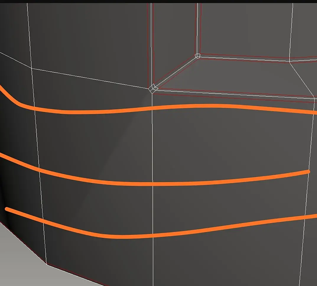

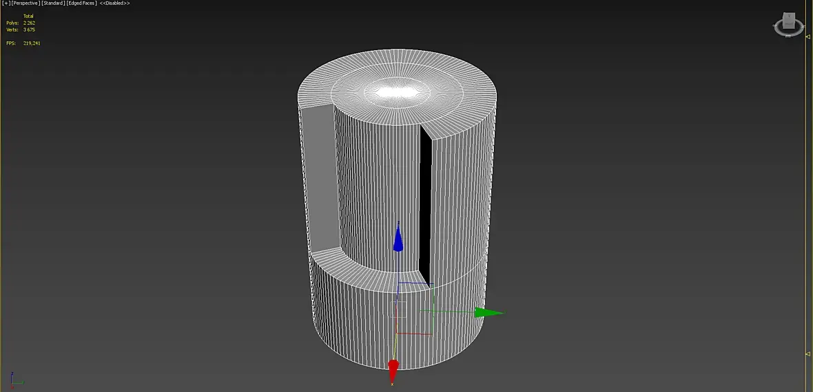

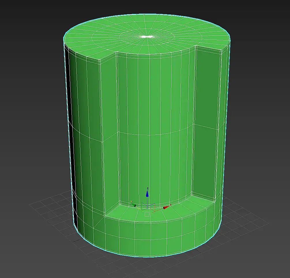

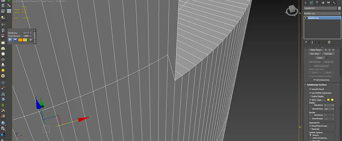

Коллеги. Помогите. Сломал голову. Не получается сделать жестские грани под сглаживание так, что бы сохранить структуру цилиндра и все было идеально.

chamfer - параметр quad - tension на 0,5 - 0,005 см. Angle на 25-40, чтобы все грани не были задействованы.

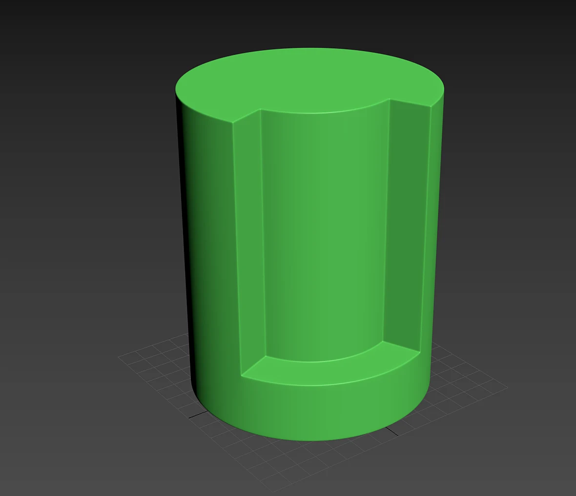

Можно убить сглаживание у модели, накинуть smooth на 15-20, сколлапсить, потом turbosmooth с группами сглаживания попробовать, потом чамфер кинуть

Мне нужна правильная сетка. Только она даст нужный результат. Группы сглаживания не при чем. А вот как сделать сетку - ума не приложу

проблема не в горизонтальных гранях, а в вертикальных

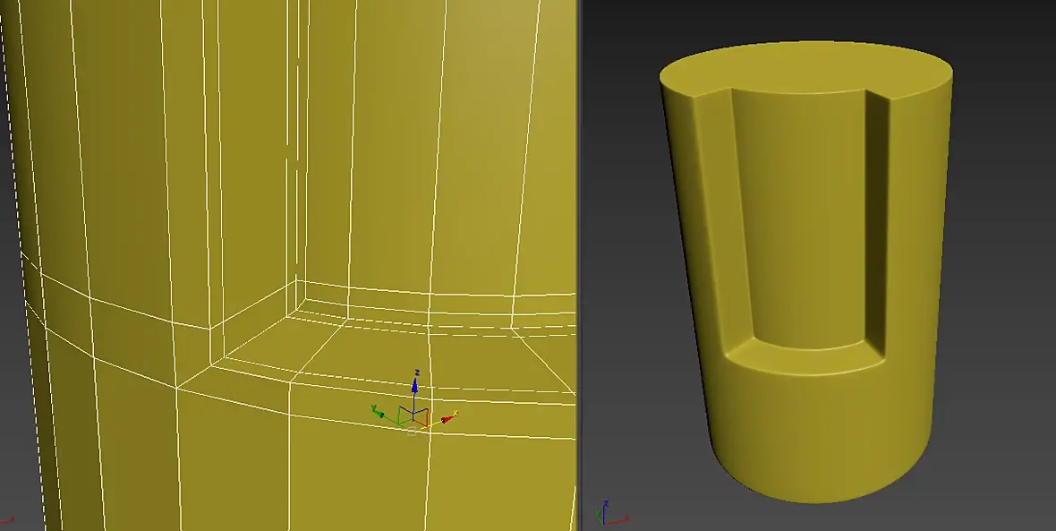

Придумал. Но надо изначально топологию делать под 128 сегментов, затем turbosmooth с группами сглаживания, затем chamfer с сглаживанием только на фаски. Такие вещи под сглаживание не делают обычно, поэтому нарезают хайполи сегменты через cut или булин.

Потом эту болванку через loop на через один вертикальный сегмент облегчать. И так далее до нужной детализации.

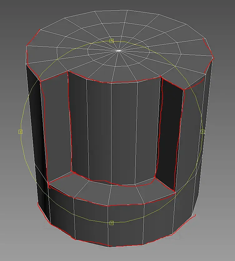

Да дело в том, что задача именно с низкополигональной болванкой работать, и что бы вся сетка была прямоугольная и топологически корректная. А потом просто сгладить до нужной итерации и не образовалось потяжек и горбов.

Вижу оптимальный метод подготовки с хайполи до лоуполи. Потом задача сглаживать есть? Если есть, то откатывать до мидполи болванки, насколько можно. Ну сколько там получается со 128 откатить до 16 или 32? Столько и откатывать на двойку вниз. Старую болванку оставить рядом, новую рядом строить.

А crease уже не работает? Для технички - самое оно)

Ох, сколько цилиндров еще пострадает, в попытках сделать под сглаживание лоу поли))) Никак! только более плотная сетка или бенд по сглаженной модели))
На лоу польке всееееееегдааааа будет этот уголок)))

Вывод?..
- Делать мид поли не под модификатор сглаживания, но используя собственную и лишь одну группу сглаживания полигонов для всего объекта.

Можно и под сглаживание ,принцип прост чем плотнее сетка тем меньше этот уголок))) Уплолтняем до тех пор пока совесть позволит)))

У мид поли уже своя группа сглаживания и чамфер сделают весь смуз. Зачем утяжелять сетку ненужными лупами?..
