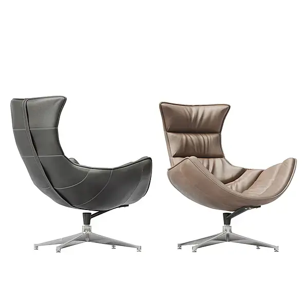

Превью и качество модели не дотягивает до платного уровня
На сайте c 06.02.2020
Сообщений: 117
Тут скорее всего дело именно в превью. 1 картинка не подходит точно. Возьмите третий ракурс, отцентрируйте, увеличьте максимально и разверните больше в анфас, но не до конца. Второй цвет можно показать сферой с материалом. + Металл странно полосит и сетка безумно плотная

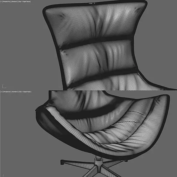

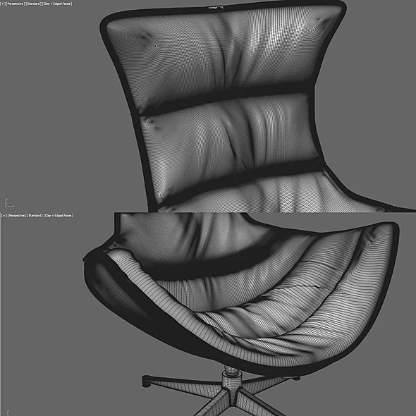

А чем оправдана такая плотность сетки? Особенно на кантах, швах и фасках? Сколько миллионов полигонов в модели?

я бы еще добавила что складки на спинке странные (вряд ли это причина отказа), но на будущее
во первых они очень активные на всех трех делениях сверху, на оригинале который находит гугл по картинке, их намного меньше, они более мягкие и они вертикальные ближе к центру и только на верхней подушке
во-вторых, они все в разные стороны, на третей секции вообще по диагонали, от этого создается ощущение что кресло перекосило (на анфасе особенно сильно в глаза бросается) складки - это прекрасно, но они не возникают сами по себе они по натяжению ткани должны идти

Превью отцентровать!

Сетка неоправдано плотная

Сетка уже переведена в поли , её не изменить
Сообщений: 4831
Вы не сохраняете исходники? А если надо будет что-то править?

именно тут не сохранил
а плотность сетки разве так важна , если по размеру проходит?
На сайте c 03.10.2015
Сообщений: 129
behance.net/natespace
tekso, Всегда стоит сохранить исходники модели с открытыми модификаторами, чтобы не было потом проблем, если нужно что-то переделать
В вашем случае видимо либо ручками подправлять сетку, либо моделить по новой
А по поводу важен ли размер сетки: Очень важен! Будет очень грустно, если человек загрузит вашу модель в сцену, а у вас одно кресло будет иметь полигонов как 4 его интерьера и макс будет просто вставать и отказываться работать
+ вы говорите, что у вас модель переведена в поле, а если человек захочет убавить кол-во полигонов? Почему бы не оставить low poly модель и не сделать открытым модификатор turbo/mesh smooth?
Стоит просто отнестись к этому серьёзно, люди всё таки деньги платят за вашу модель и рассчитывают, что там будет всё в порядке и после покупки модели тебе не придётся самому колдовать над ней столько времени, сколько потребовалось бы на самостоятельный моделинг
К вам если что претензий нет никаких, просто высказываю своё мнение, не более

А если у меня сетка после ZBrusha ?
И почему модераторы не говорят конкретную проблему?
по правилам приема , я читал, если вы не согласны с модератором , то он должен указать конкретный косяк , разве нет?
На сайте c 20.07.2017
Сообщений: 25
Можно воспользоваться ZRemesher или Decimation Master для оптимизации модели

"а плотность сетки разве так важна , если по размеру проходит?"
Плотность сетки очень важна, такая сетка проект может повесить и усложнит работу

легко всё это правится и ретопается. только развёртка полетит конечно... но всё это исправить дел на пять минут+10 на перешейдить. еслиб мне было нужно такое срочно яб качнул

Так и подумала, что складки из браша
