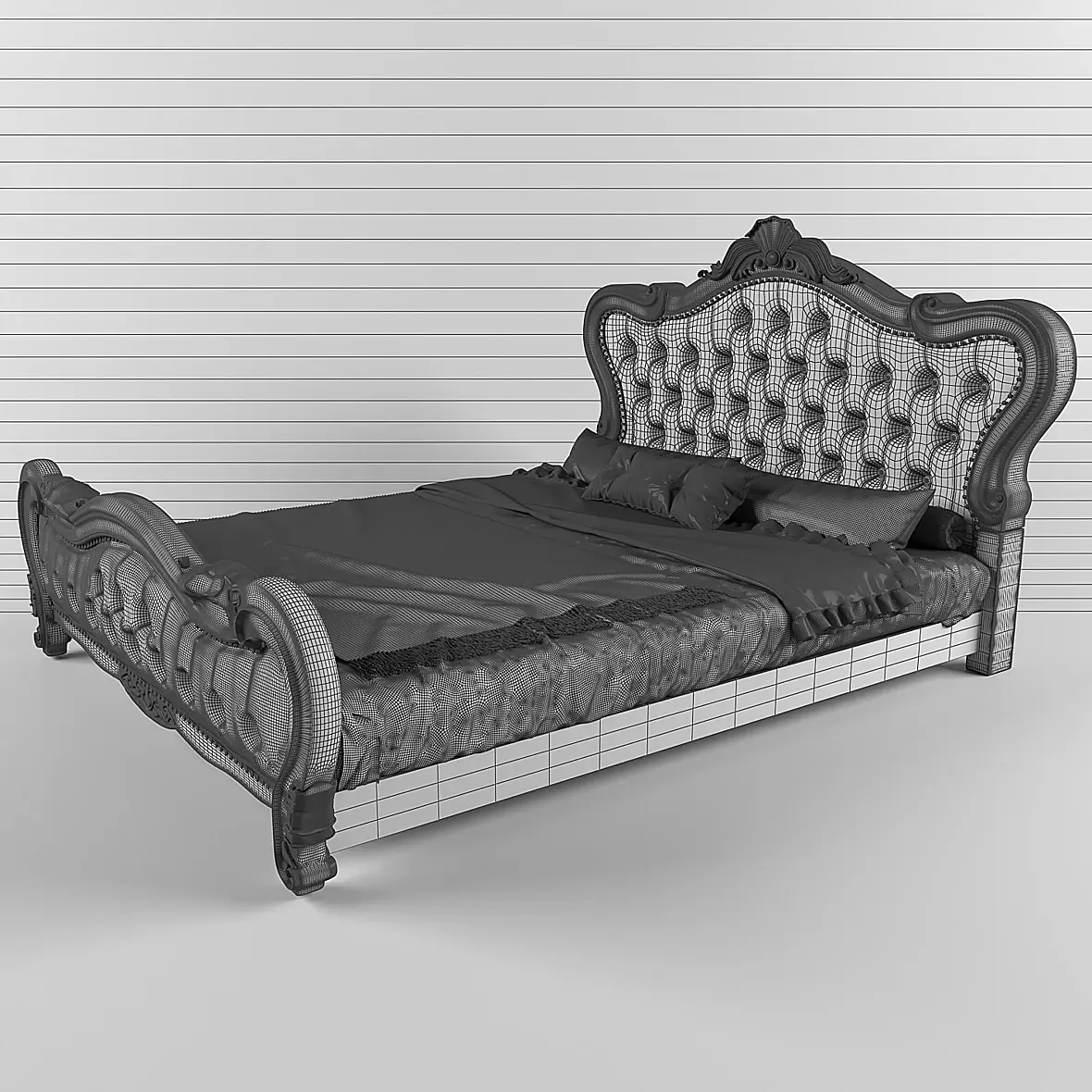

Не могу пройти модерацию.

Удаляют модель без причины.
Сообщений: 4461
Даже на правку не оставляли с замечанием? Мне всегда пишут про мои косяки, даже если это стандартная отписка типа "ваша модель не дотягивает до про...". Если бы не исправила и отправила в исходном виде, то тогда бы удалили без комментария. Может у вас так же?

Вообще ничего.
Сообщений: 3773
Странно все это... Попробуйте еще раз загрузить.

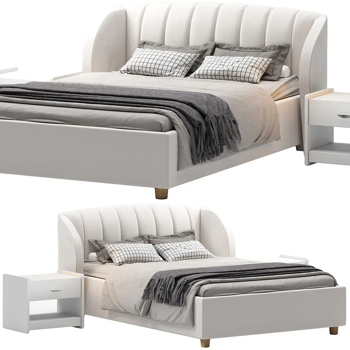

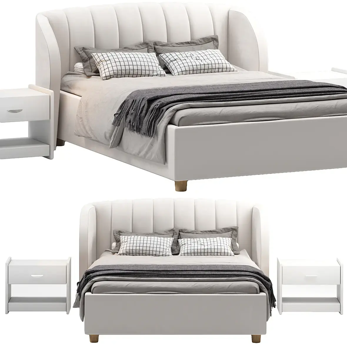

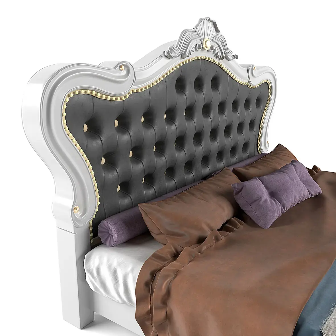

Дело в превью. Скорее всего. Не обрезайте модель. Удалите ети тумбочки они никакие. Загружайте саму кровать без них. Измените ракурс.
Сообщений: 3773
Ну обычно же пишут, что "модель, превью не дотягивают...", а тут ничего, на сколько я понял.

Не всегда и не все пишут, что надо изменить. Недавно за долгое время решил залить модель и модератор Ксения Зеленская просто прислала на изменение без описания, просто ссылка на правила. Я как бы правила знаю, но я не экстрасенс, чтоб знать, что именно вам не понравилось. Что за бред...я понимаю, что работы много, но человек должен понять, что от него хотят

Поверхность тумбочек сливается с фоном из-за пересвета, материал спинки и основания фронтально не читается, может такая же модель есть в базе и одна представлена лучше

Там ведь какой-то желтый свет на тумбах, может это споты но я думаю лишнее освещение не должно быть на моделях.

щас почти у каждой кровати вижу такой свет

Проверял , такой модели нет

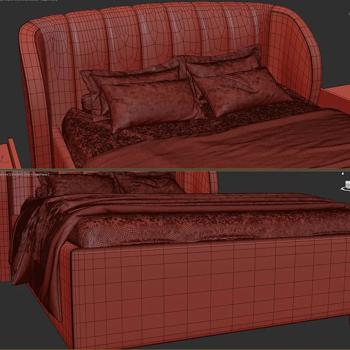

Мне кажется у вас на тумбочка не правильно группы сглаживания, из за этого там где ровная поверхность кажется выпуклой. Если вы использовали чамфер, то надо пройтись или скриптом IFWNormalsFree или наложить модификатор Weighted Normals.

Никогда такого не делал , все норм было
Тут вообще причину не указали , совершенно)

ракурс плохой и свет,   смотрите работы похожие пытайтесь повторить
Сообщений: 3773
Угол камеры не надо так растопыривать.
Сообщений: 4461
Материалы никакие, модель тоже не очень качественного исполнения, неактуальная. Сочетание цветов постельного белья какое-то безумное. Сами придумали?

Слишком плотная сетка на спинке.Да и не только на спинке,Хотя бы немного оптимизировать модельку нужно бы...

Все ли верно у вас с пропорциями, покажите рефы, такое ощущение что , что-то не так с размерами, не говоря про другие ньюансы. Подушки относительно всего, лепнина каких-то не таких размеров, кажется)
