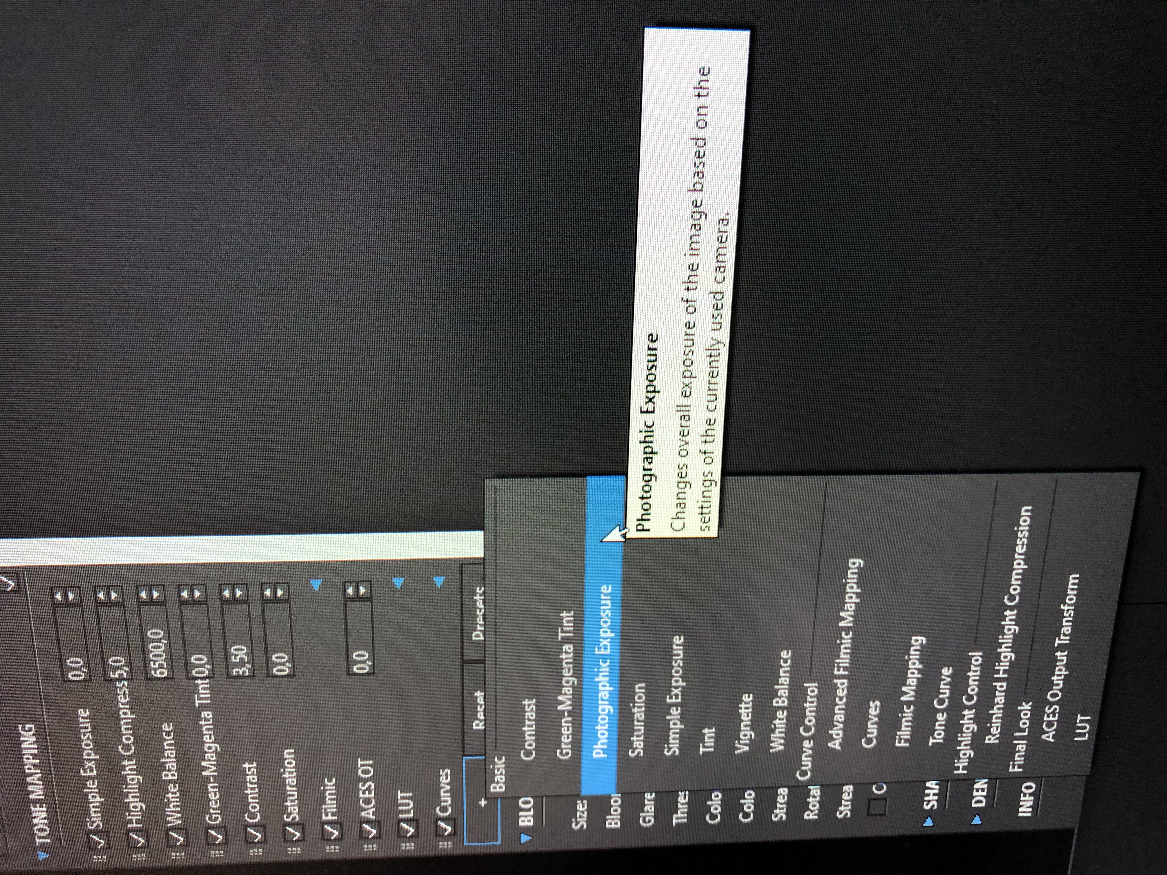

Такая ситуация, установили на работе corona 10 и я больше не могу регулировать экспозицию
Обычно делаю так: ставлю физ. камеру, кликаю в ней install exposure control и уже в этой физ. камере кручу экспозицию рендера. Всё в общем сделала как обычно, но теперь при попытке поменять экспозицию ничего не меняется на рендере, хоть там 6 EV выставлено, хоть 96 - выглядит одинаково.
Если через 8-ку вызвать окно энвайромент энд эффектс то в нём написано что за экспозицию отвечает физическая камера.
Кто-то с подобным сталкивался? Ума не приложу как теперь экспозицию регулировать. Буду благодарна за советы.
На сайте c 24.05.2010
Сообщений: 1329

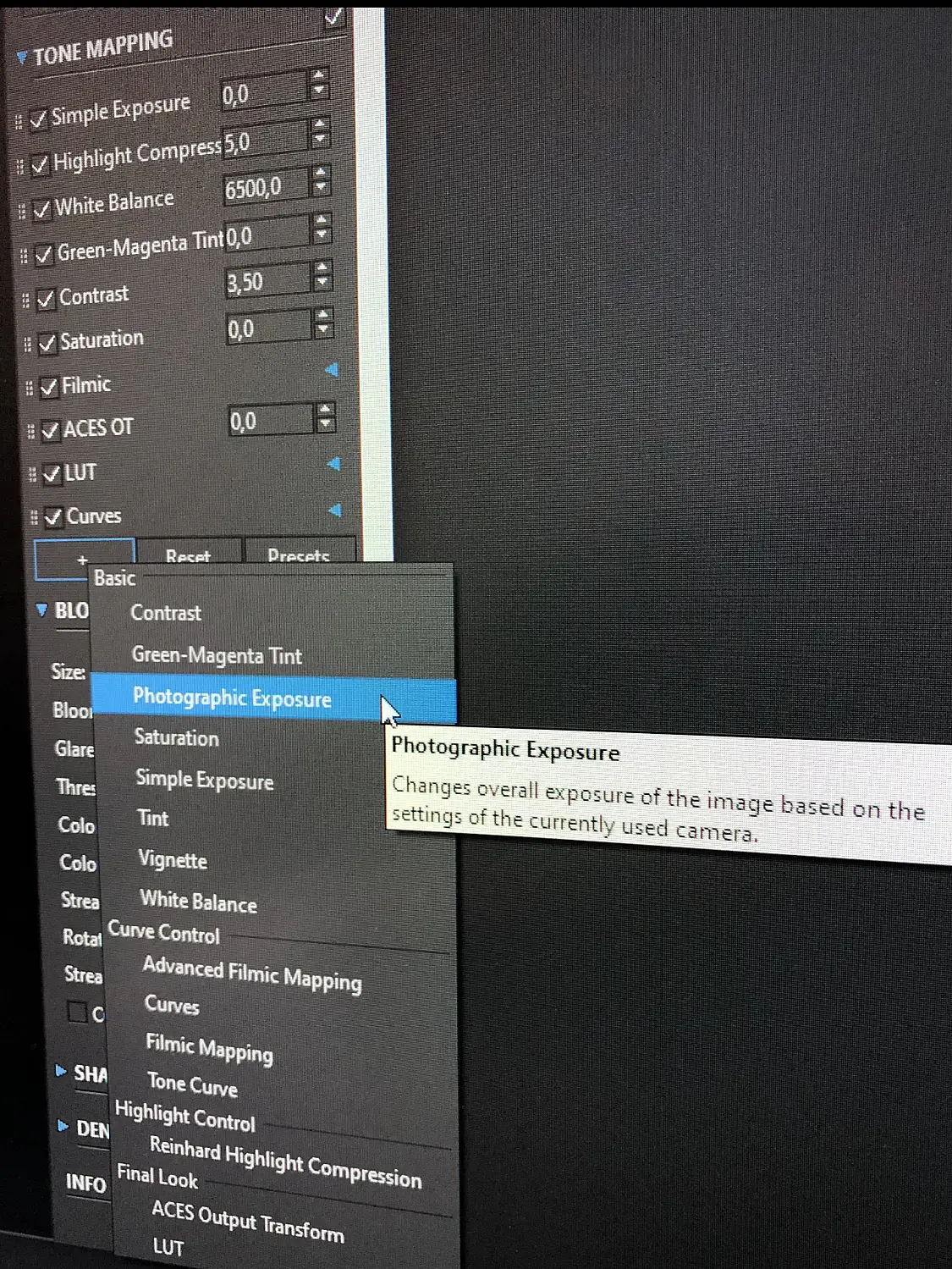

наверное такую процедуру еще надо произвести:
а Simple Exposure соответственно отключить
