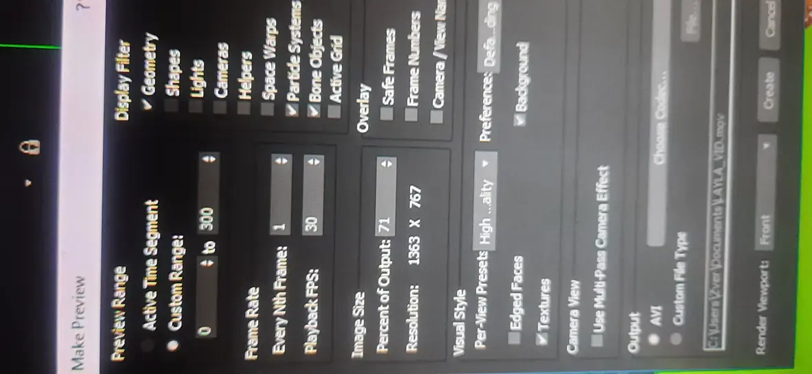

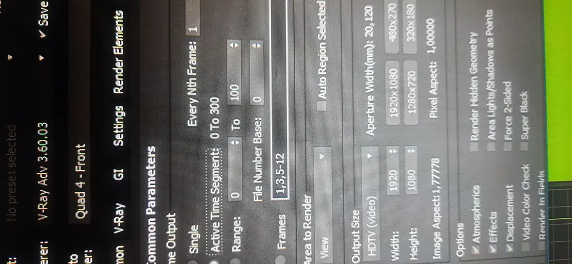

Здравствуйте.
Делаю простой облет камерой модели. Видео нужно сохранить в .avi в формате 1920х1080. Выбираю формат HDTV. Но в Image Size, в окошке Present of Output  я могу поставить число не больше 71 на одном компе, и при тех же условиях 77 на другом компе. Хотя в одном из уроков автор ставил 200. Не знаю в этом ли дело, но максимальный размер видео у меня получается 1363 на 767, а надо 1920 на 1080. Подскажите, пожалуйста, как решить проблему? Дело в каких-то кодеках? Почему на одном компьютере разрешение может быть больше (но все-равно недостаточное), а на другом меньше. Или посоветуйте литературу или урок, где точно есть ответ на этот вопрос. Заранее спасибо.
Сообщений: 10604
а какой смысл делать граб вьюпорта в 2к? там и на предложенном разрешении будет все прекрасно видно
а вообще максовский штатный граб  очень кривой, советую скачать на скриптспоте grabviewport2, он и работает в разы быстрее и разрешение сможете выставить какое хотите
Я совсем новичок в анимации. Нужно для трейлра в After Effecte. Подскажите, пожалуйста, есть ли решение этой проблемы, или я хочу невозможного?
А куда grabviewport2 потом ставить? Он как-то соотносится с максом? Т.е. я с ним смогу в максе задать любое разрешение и также в формате avi отрендерить?
Сообщений: 10604
то, что вы пытаетесь сделать - это не рендер, это захват картинки из вьюпорта
grabviewport2 - это скрипт для макса
рендер это в смысле в вирее нажать кнопку рендер
да, я так и делаю, впринципе. Нажимаю кнопку рендер ))) Но на выходе разрешение то, которое прописано в Image Saize в настройках анимации, а нужно больше.
Спасибо вам большое за подсказку. Буду изучать.

В tyflow есть улучшенный модуль генерации превью - https://youtu.be/f5p193pzjJ0
На сайте c 15.10.2008
Сообщений: 121
Цитата LexxoR:
В tyflow есть улучшенный модуль генерации превью -https://youtu.be/f5p193pzjJ0
Это нереально круто! Спасибо!
В общем, в плане увеличения размера видео tyflow помог, но видео глючное получилось. Все получилось так, как надо, когда вместо 2018 макса поставила 2020-й. Но так и не поняла в чем была причина, то ли в какой-то ошибке 2018-го, то ли в каких-то дополнительных компонентах, которые есть в 2020-м.
