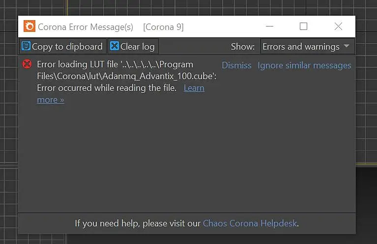

прописываю ручками путь во фреймбуфере.при открытиии новой сцены опять не видит папку с lut .кто сталкивался?в чем может быть дело?

Добрый день!удалоь ли решить проблему? то же самое сейчас у меня

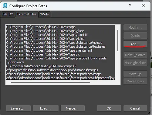

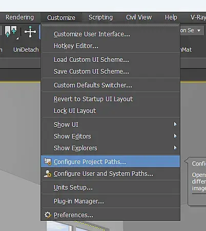

Добавьте тут пути, вдруг поможет

да.прописал пути и все заработало
