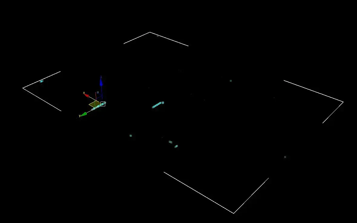

Возникла проблема. Работа над сценой с изолированными стенами. Программа виснет. Из autoback вытаскивается последний сохраненный, который выдает предупреждение. Разизоляция, unhide всего результатов не дают. В слоях объект значится. Что делать?
Сообщений: 4522
Shift+G может быть?
На сайте c 16.10.2006
Сообщений: 1839
если макс вылетел на конкретном объекте, то его может и не быть, но в списке будет
На сайте c 01.03.2019
Сообщений: 160
Shift+G не помогли .... вот все, что осталось от стен! Какие-то фрагменты непонятно от чего! Как от шатла Колумбия! При чем и в последних 4-х сохранениях за вчера и сегодня то же самое. Только в позавчерашней версии стены на месте. Наверное, надо снести их и импортировать по новой из ранее сохраненной нормальной сцены. Вопрос вот только как такое могло произойти и что делать в случае рецидива?
Сообщений: 1839
Смотря что вы перед вылетом с ними делали.
Бывает сцена и объект убиваются после некорректного применения FloorGen - с Floor Generator-ом
надо вспоминать от чего сцена упала
Сообщений: 160
Цитата D-d_Man:
Да, согласен. Иногда, когда полигоны не кампланарны, вылезает объява об этом и, если все же настаиваешь на своем, сетка бывает скукоживается. Но, если прога не повисает, там можно отыграть. Тут же намертво зависла, а после перезагрузки помогло только притащить пропавший объект из ранее сохраненной сцены. Поэтому и делаю несколько последовательных сохранений каждый день и каждый раз под новым именем. Это и спасает, как вот сегодня!
