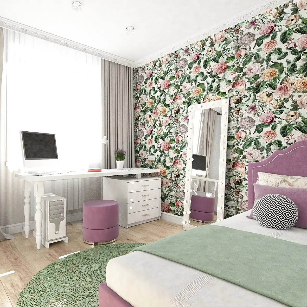

Не нравятся пятна на текстурах((( что делать???
На сайте c 26.01.2014
Сообщений: 6
Не нравятся пятна на текстурах((( что делать??? перепробовала все, пятна остаются... Что еще подкорректировать по визу? По дизайну?

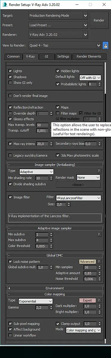

И не использовать советы larrsa. Настройки рендера выкладывайте.

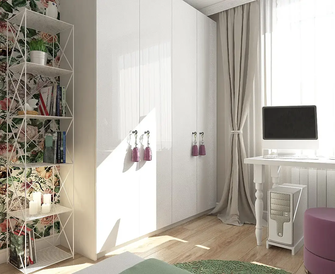

Сообщений: 6

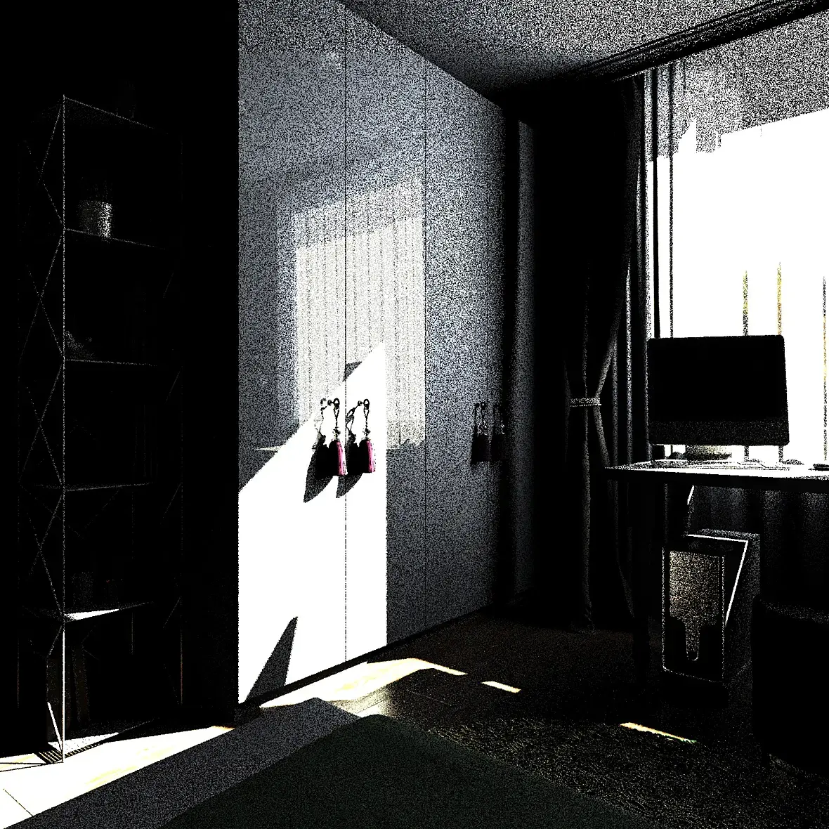

Вот что вышло с дефолтными настройками....

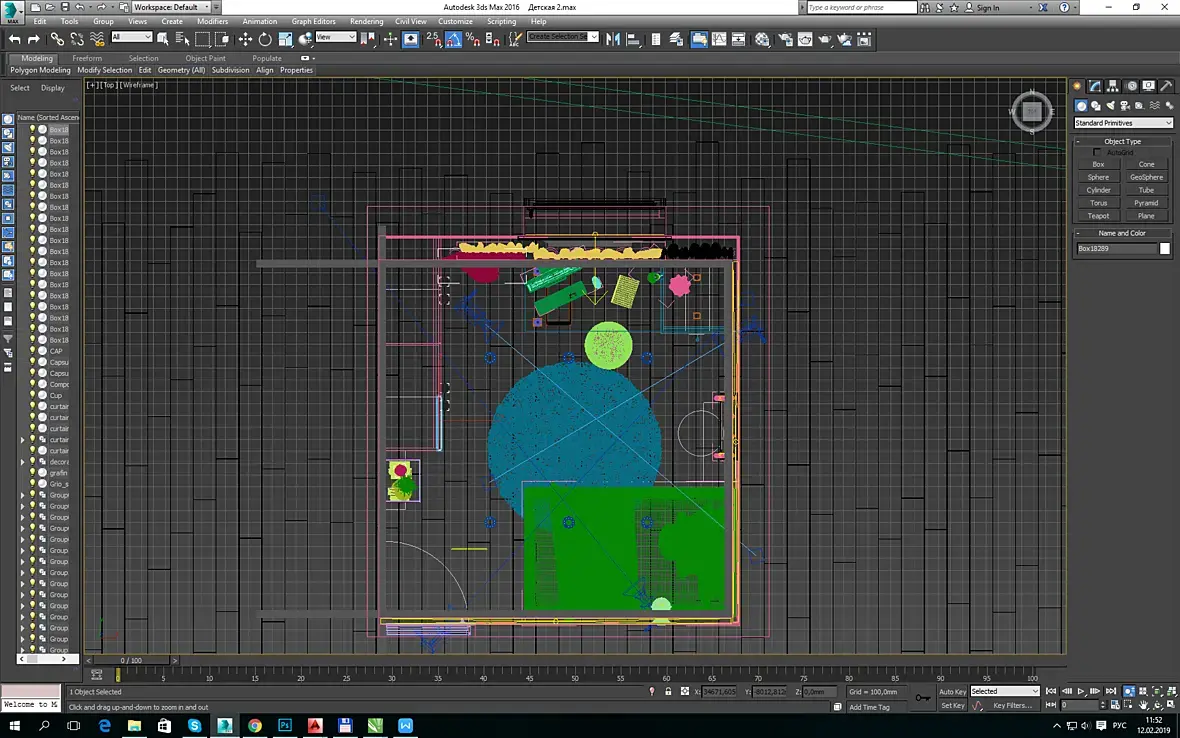

Сообщений: 4463
схему освещения пришлите (скрин вьюпорта)

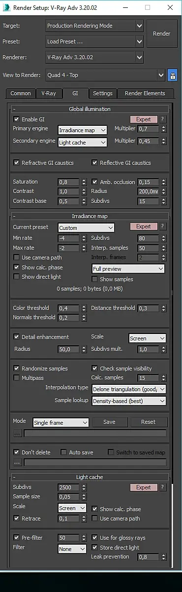

Сurrent preset - слишком мало. Поставьте просто пресет high или хотя бы медиум
На сайте c 10.11.2013
Сообщений: 1231
Блин, как вы умудряетесь так  Vray запугивать чтоб он такую картинку выдавал? Полюбому сцена косячная а не проблема с настройками
На сайте c 20.12.2011
Сообщений: 514
Так вы колормэппинг верните какой был. Но уже видно, что шумит просто жесть, сделайте рендер в сермате, если так же шумит -виновато освещение, если шума нет, то материал или модель глючит.
Сообщений: 6

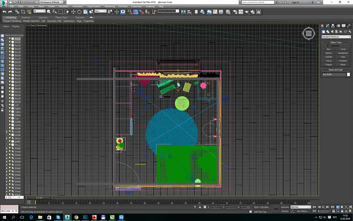

Вот скрин по освещению
Сообщений: 4463
Портал поставьте перед шторами, а не за. Скрытую подсветку потолка на рендерах совсем не видно. Если бы не скрин, так бы и не догадалась о ее существовании. Зачем ярким днем включены светильники?
На сайте c 21.02.2007
Сообщений: 3126
Не хватает освещения. в GI на первичный и вторичный отскоки поставить мильтиплаер по 1. Один какой-то уникал лет 10 назад сказал что надо уменьшать и все начали повторять. Colormapping на Reinhard переправить еще, уйдут пересветы. И на всякий случай тюль исключить из GI и портала.
Сообщений: 6
Вы имеете ввиду включена бра и потолочная подсветка?
Сообщений: 4463
да

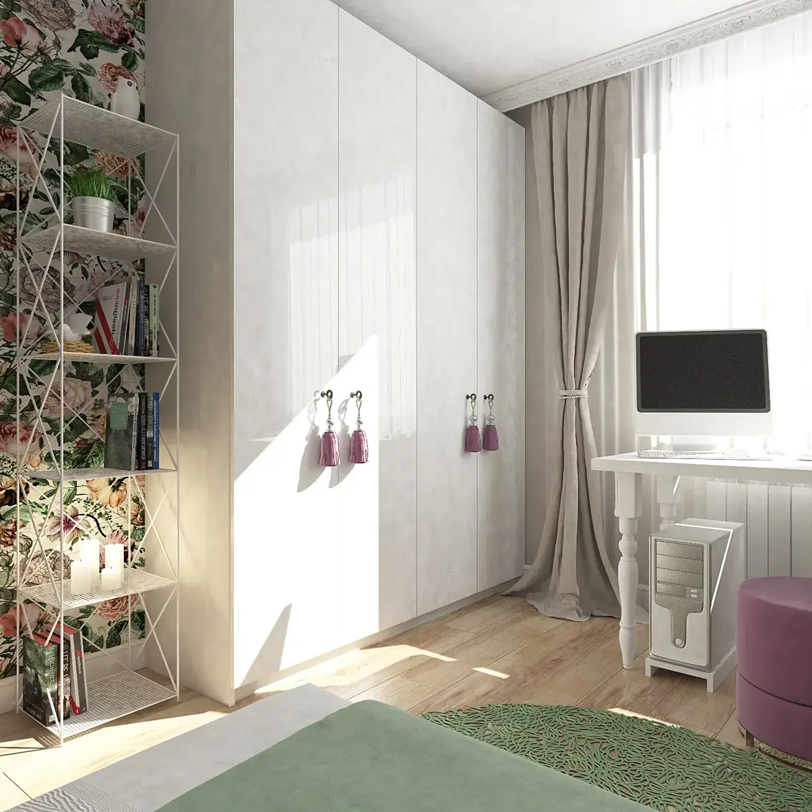

Сообщений: 6
Вот что вышло, когда я Interpolation type заменила на Least squares. Был такой комментарий, но сейчас его нету(( ушли пятна)) сейчат работаю над материалом тюли
На сайте c 05.01.2019
Сообщений: 6
Novosibirsk
Олеся03091988, другое дело, хотя на bruteforce+light cache и universal settings обратить внимание всё же стоит. Коммент мой, наверное, из-за ссылок удалили. А вообще, экспертные опции лишний раз лучше не крутить, а если и крутить то только с rtfm'ом :)
