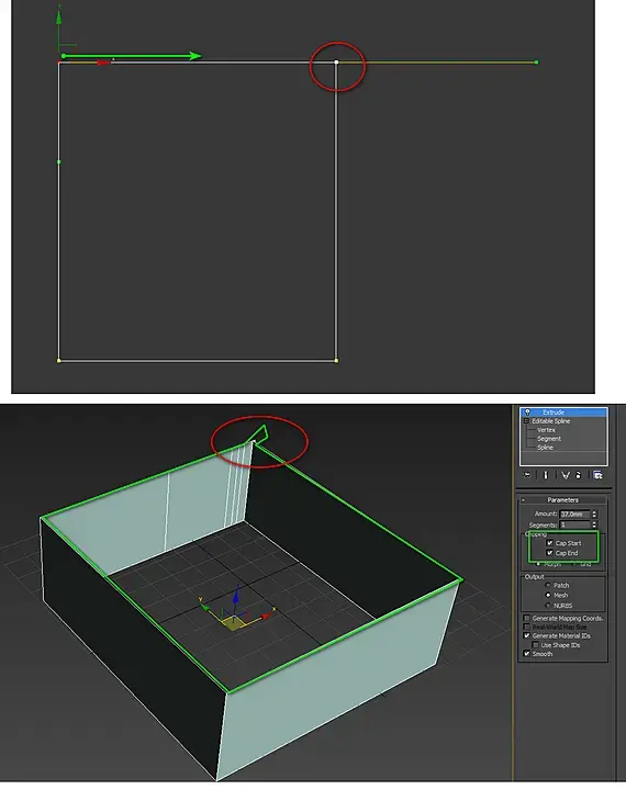

Подскажите, пожалуйста, как решить проблему. Не отображается результат перевода сплайна в Editable poly, фигура просто исчезает. Сплайн замкнут.
На сайте c 25.01.2013
Сообщений: 248
Попробуйте сначала накинуть модификатор normal, extrude или shell, посмотрите что будет.
Сообщений: 6404
 где то точки разорваны, или двойные или переплетены, сплайн случайно не импортирован из др программ, тогда нужно быть особенно бдительным.
На сайте c 03.03.2021
Сообщений: 541
Создайте рядом ректангл, переведите его в едит сплайн, приатачьте ректангл к своему сплайну переведите едит сплайн и потом в едит поли, мне помогло. Можно еще после того как приатачите к ректанглу сделать reset xfrom, потом все остальное
Сообщений: 6404
не нужно. если приаттачить к чистому(без модификаций) сплайну, то по сути это и будет  "reset" всех модификаций приатачиваемого объекта.
Сообщений: 17143
Со сплайнами такое редко прокатывает. Лучше заново обвести.
Сообщений: 541
На сайте c 19.02.2011
Сообщений: 4260
Именно. Сплайн может быть замкнут, но не иметь замкнутую форму (даже слово какое то есть из физики, не помню)
На сайте c 12.07.2021
После того как приатачили сплайны нужно зайти в вертекс, выделить их всех и нажать кнопку Weld
