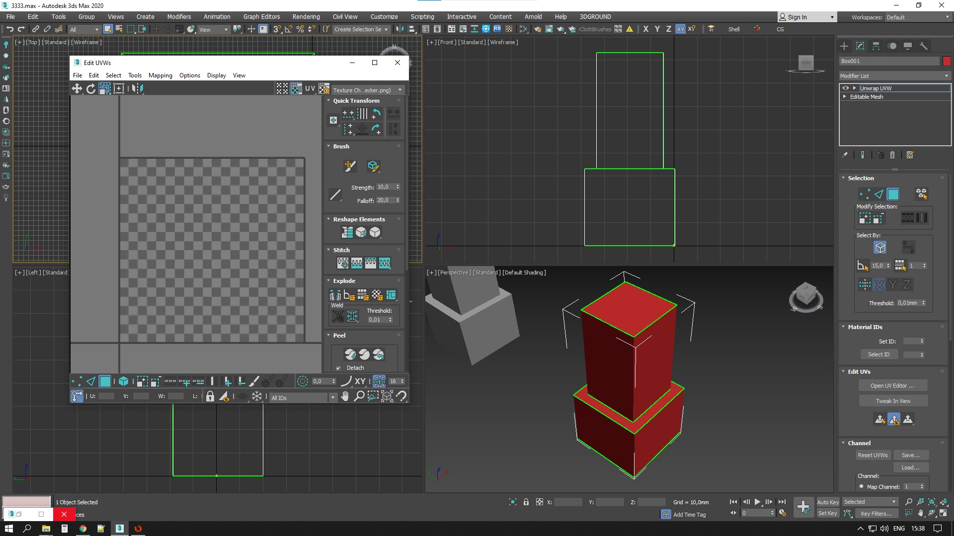

Столкнулся с проблемой. Не отображается сетка развертки в Unwrap UVW при импортировании OBJ файла. Может кто знает что делать?
Опишу процесс:
1. Создаю модель в 3dsmax.
2. Экспортирую в obj.

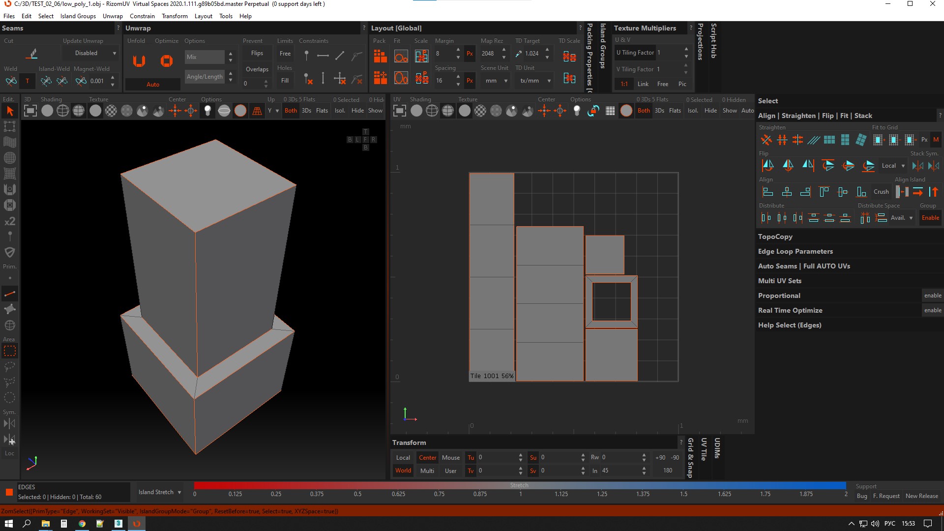

3. Делаю развертку в RizomUV (или UVLayout).
4. Сохраняю в obj.
5. Импортирую obj в 3dsmax. Модель импортируется черной. В нем показываются швы. Но при просмотре сетки в Unwrap UVW, ее там нет. (Вернее она есть но как будто имеет нулевой размер).

Попробовал на другом компьютере с такой же версией 3dsmax (оба установлены из одного пакета, windows 10 тоже одной версии). Там все отображается правильно.
P.S. Мои способы решения:
1. Пробовал сбросить настройки по дефолту, переименовав папку ENU. Не помогает.
2. Пробовал различные настройки импорта obj. Не помогает.

Перекидываю вручную. Системные единицы выставлены в мм (на обоих машинах). Когда сохраняю и открываю в  fbx, все нормально.
Мне кажется это глюк самого 3dsmax.

скорее глюк Rizdom. Попробуйте поставить другую версию.
У меня как-то глючил Rizdom, глюк другой был, ничего не помогало, только помог переход на другую версию (поновее)

Перед использованием RizomUV использовал UVLayout. Результат такой же.
К тому же на другой машине (такой же 3dsmax и windows), все открывается нормально.

Скорее всего в Rizom есть иные способы сохранения модели. Иногда бывает в программе несколько кнопок сохранения чего-либо. Например UV отдельно, рабочий файл Rizom, отдельно обж с UV, обж без UV и т.д. Я бы искал дело в Ризоме
Тогда дело в максе
