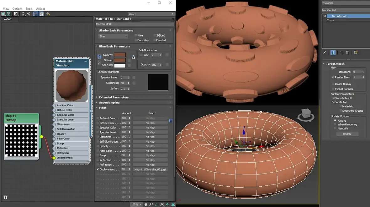

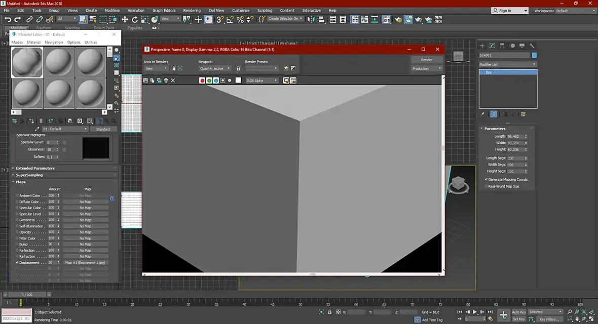

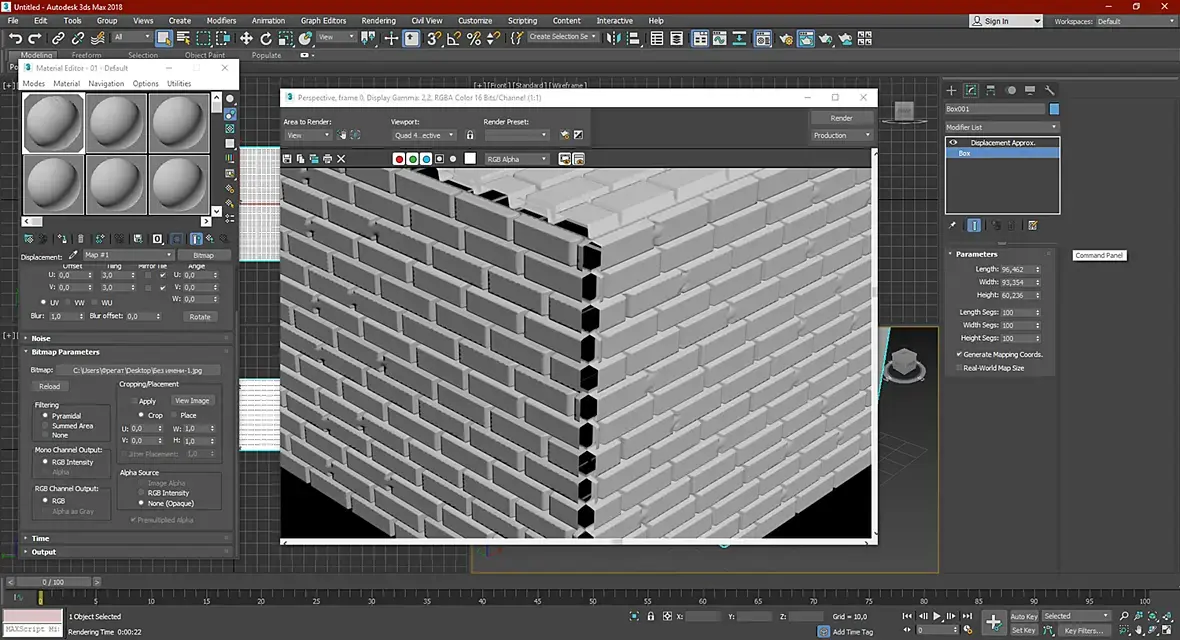

Всем привет! Я новичок в этом деле, решил освоить трехмерное моделирование и схватил сразу быка за рога! То есть начал осваивать его с 3ds Max. Нашел книги в интернете, как оказалось ничего сложного, но как дошел до карт придающих плоскостям рельеф, наткнулся на такую проблему, при накладывании карты bump или displacement на объект, рельеф не отображается ни в Viewport, ни в окне визуализации (Shift+Q). Всё перепробовал что нашел в интернете, ничего не помогает. Сперва стоял 3ds Max 2019, подумал может "сырой" баги какие-нибудь или видеокарта уже не подходит, поставил 3ds Max 2018 - всё точно так же. Есть только нюанс на одном иноязычном канале Youtube подсмотрел там тип подключал модификатор Displace Approx. (Тиснение), я тоже попробовал, и получилось! С этим тиснением работает, но я бы хотел разобраться почему не работает без тиснения. Кто в курсе этой проблемы подскажите чайнику пожалуйста...

smiley-biggrin.gif  Увеличил кол-во полигонов, качество стало лучше, но снова без модификатора Displacement Approx не работает...

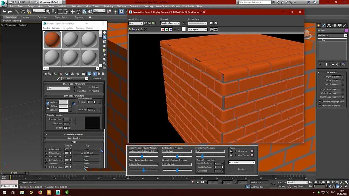

Поставил версию 2016 SP3 при стандартном визуализаторе то же  самое... Охренеть! Переключился на Mental Ray заработало! Завтра попробую настройки пощелкать, поищу методом тыка! То есть русским способом...

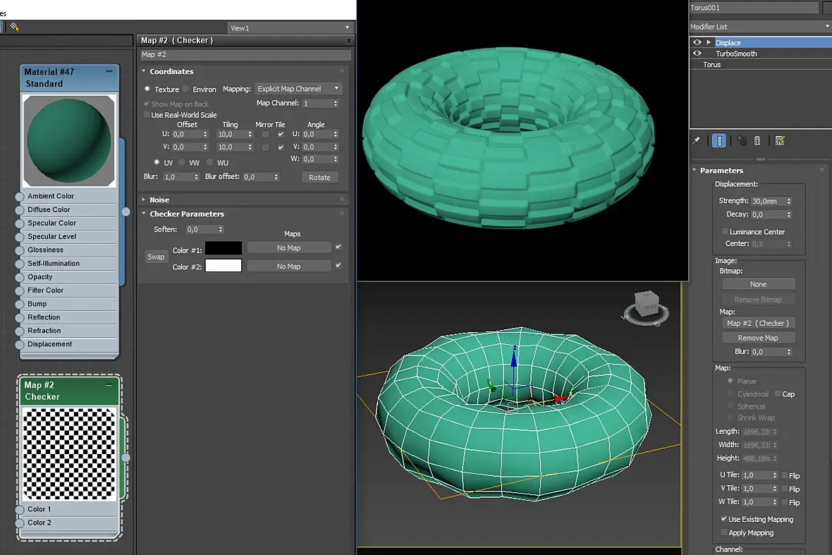

Вы делаете очень скоропалительные выводы. Для обучения нет разницы какую версию 3ds max установить.В Scanline Render необходима плотная сетка для дисплейсмента. Два примера. В первом случае карта дисплейсмента используется в слоте материала Displacement. Во втором случае используется модификатор Displace. К материалу никакая карта не подсоединяется. Сетка и в том и другом случае уплотняется в момент рендера модификатором TuroSmooth. Может быть вам использовать какой-либо другой рендер, где предварительное уплотнение сетки не требуется.

Ты прав Mittya проще использовать сторонний визуализатор. Сегодня поэкспериментировал с модификатором Turbosmooth, это херня. Насколько он там эту сетку уплотняет что программа зависает надолго. А если параметры модификатора установить на минимум, то качество не очень... Тогда получается встроенный визуализатор кривой?! Ставлю максимальную сетку в 200 сегментов и всё равно не отображается рельеф

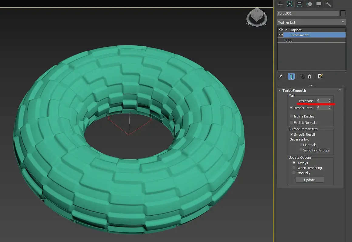

Модификатор Displace показывает изменения картой дисплейсмента прямо во вьюпорте. Но для этого и уплотняющая сетка тоже должна быть включена во вьюпорте. В моих примерах в модификаторе Turbosmooth в строке Iterations стоит 0. Поставьте туда то же самое число, что и в строке Render Iters и вы увидите дисплесмент прямо во вьюпорте. Заметили, что зёлёный тор уже несколько деформирован? Это и есть действие модификатора дисплейсмент, просто во вьюпорте сетка была не плотная, поэтому действие заметно слабо.

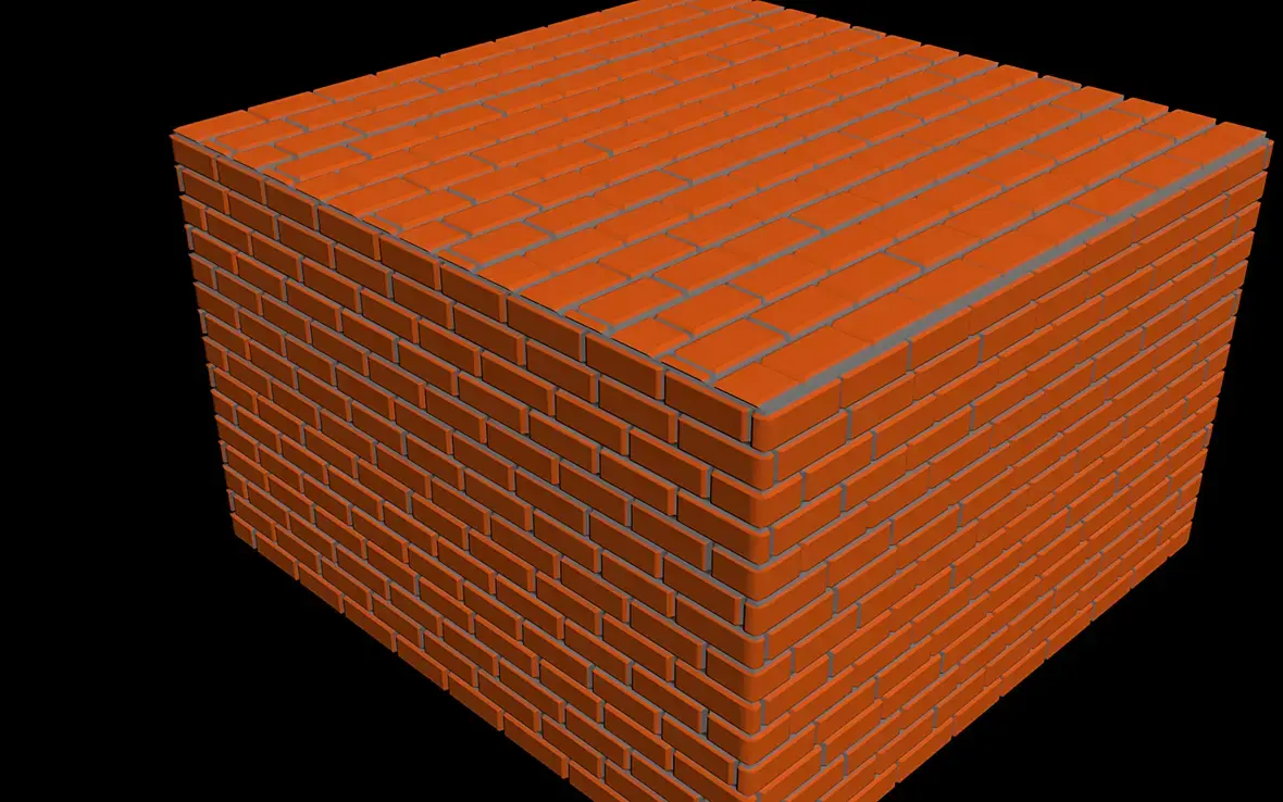

Mirfen я понял, поставил 2018-й и V-Ray 3.60.03, всё стало на свои места, рельеф появился при визуализации. Теперь буду продолжать осваивать дополнительно и визуализаторы. Я уже определился, анимация меня точно не интересует, больше нравится создавать модели зданий и разных предметов. Думаю когда хорошо освоишь программу для моделирования, там уже всё равно что делать...
Mittya  спасибо! Я так и делал, у вас подсмотрел. А потом поэкспериментировал, то там единичку поставлю, то там, и ждал по часу. Видно комп нужен ну очень мощный! Да вот плохо что карты не отображаются сразу, я думал что это так в программах, а как оказалось нет. Ну и ладно привыкну. Буду дальше экспериментировать... Попробую модификатор Displace совметно с Turbosmooth, хорошо в наше время есть интернет, можно любую кнопку глянуть для чего она и модификаторы постепенно изучить...
