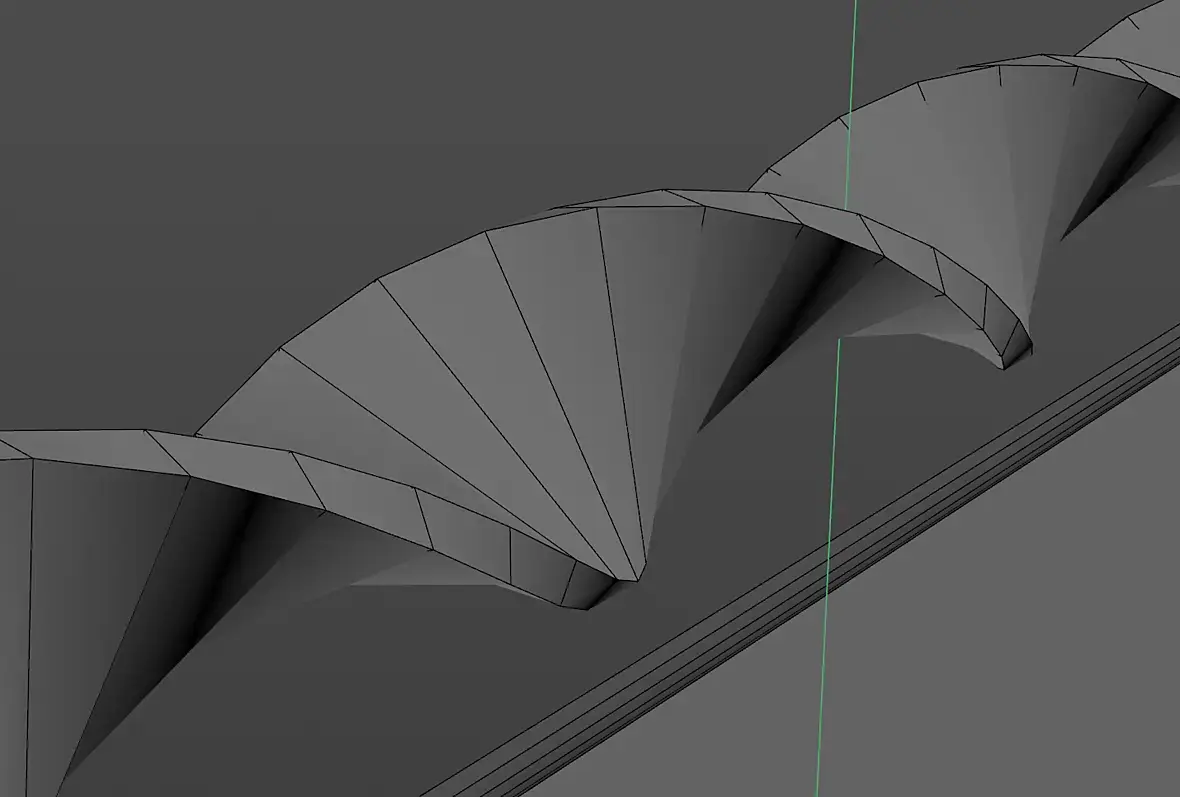

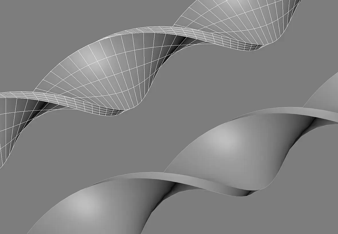

Ребят, всем привет. Помогите, пожалуйста, с одной проблемой. Никак не могу понять, как смоделировать закрученную ручку без таких артефактов. Делал деформермом скручивая подразделенный по одной стороне квадрат. Понимаю, что проблема вызвана не плоскими полигонами, но решить так и не смог. Понимаю, что можно добавить в промежутках несколько ребер, но задача: как можно меньший полигонаж. Спасибо

Нет-нет, ребят. Дело точно не в сглаживании. При любой такой деформации создаются неплоские полигоны, этот эффект можно лучшеть увидеть, если триангулировать всю модель, неважно в какую сторону я направлю трис, искажение будет одинаковым. При добавлении продольных ребер проблема останется, просто будет менее заметна к тому же увеличится и полигонаж.
Немного помогло исправить проблему - создание квадрата с сеткой под 45 градусов, но это лишь делает работу с полигонами сложнее. К тому же опять увеличивается полигонаж
Блин, такое ощущение в бошке что есть какой-то вариант скрутит полигоны при этом делая их плоскими, но не знаю как

без утяжеления сетки такое сделать будет нельзя. Нужны поддерживающие Edges. если их не будет и будет маленький угол скручивания - будут такие вот " артефакты" как ты показал выше.

Как такого бюджета в полигонах нет. Просто хотелось бы с как можно меньшим количеством полигонов создать модель. Но, похоже так просто не получится. Спасибо за ответ
Сообщений: 4832
Не изобретайте велосипед. Вам же сказали, помогут продольные рёбра. Всё равно к этому придёте, просто больше времени потеряете.

На то она и кривая поверхность, что на ней невозможны плоские полигоны в принципе.

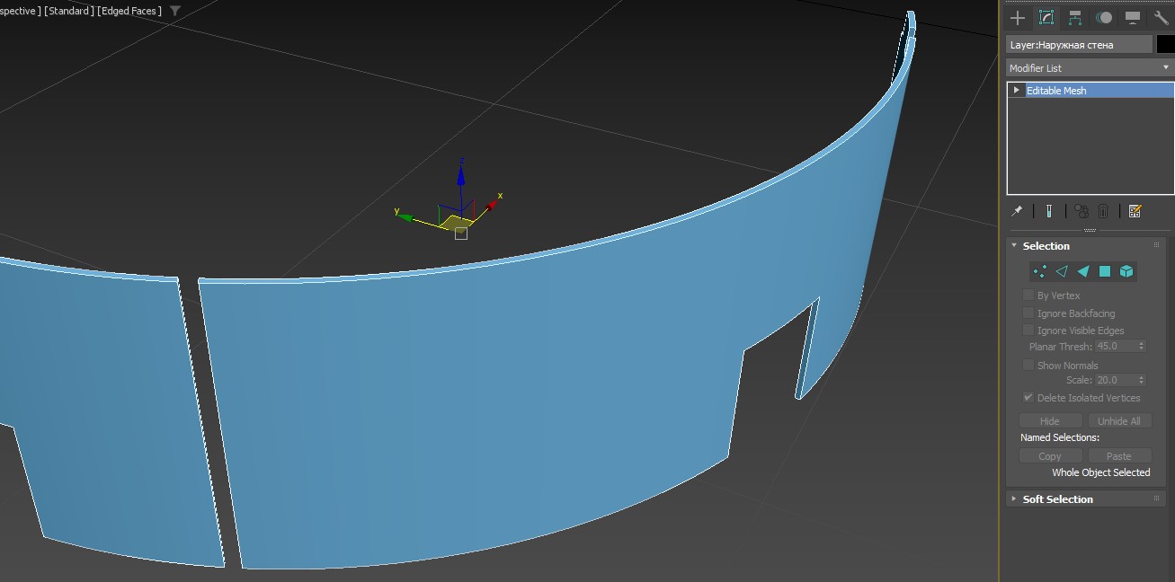

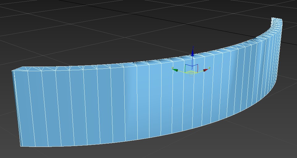

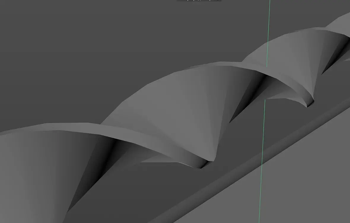

после импорта из кад имею такую деталь, эджи отсутствуют и при переводе в поли кривая поверзность ломается. Может есть какой то быстрый способ добавить еджи/сохранить форму при переводе в полигоны? Може скрипт какой? (таких элементов много и вручную плохой вариант)
п.с.
где то до 2018 версии макса, достаточно было накинуть модификатор Subdivide.. в дальнейших версиях макса этот способ поломали и теперь данный модификатор не учитывает кривизну поверхности и строит еджи по прямой..
Сообщений: 4785
Predator84, в эдит поли и это не помогает?
турбосмуф с галкой групп сглаживания может как сабдивайд сработает?

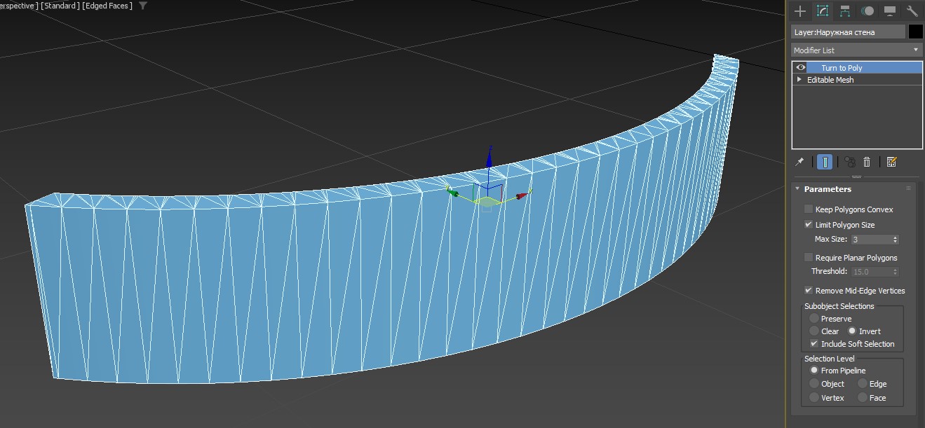

Киньте Turn to Poly. Там еще надо будет потыкать галки, не помню уже точно названия, но их немного и метод тыка сработает точно ) Вроде бы галка устанавливающая лимит на количество граней у полигона, надо поставить 4, чтобы квады были.
Сообщений: 3004
Kovu, спасибо! Для моих задач этого более чем достаточно, просто разбило треуголками.

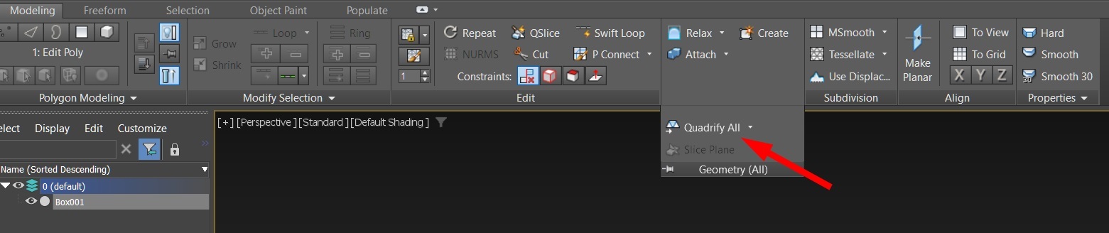

shinodem, а потом уже можно и quadrify all

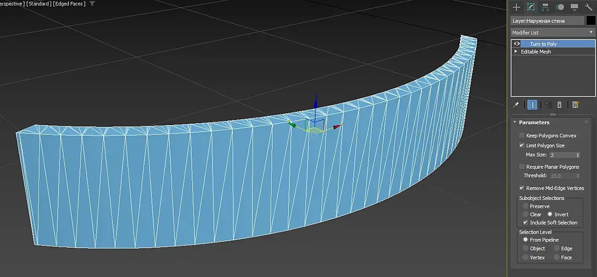

А если max size поставить на 4 (сейчас 3 стоит), сразу квады не сделает? Я сам пару месяцев назад узнал про этот модификатор, когда такие же стены получил от архитектора ) Раньше думал это какой-то рудиментарный модификатор  максе остался с давних времен.

Цитата Kovu:
по идее ставит, просто в моем случае получились ромбики(ставило еджи по диагонали), лучше уж треуголки чем косые полигоны)))
