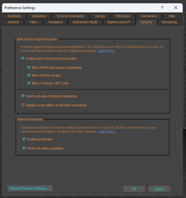

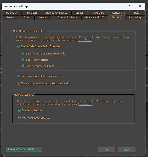

да и не надо, оно само выскочит, если наткнётся на заражённую сцену

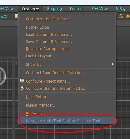

тоже фигня какая то произошла, уже и переустанавливал отдельно этот тул, макс 2022
менюшка похоже переехала, а остаток от нее остался
