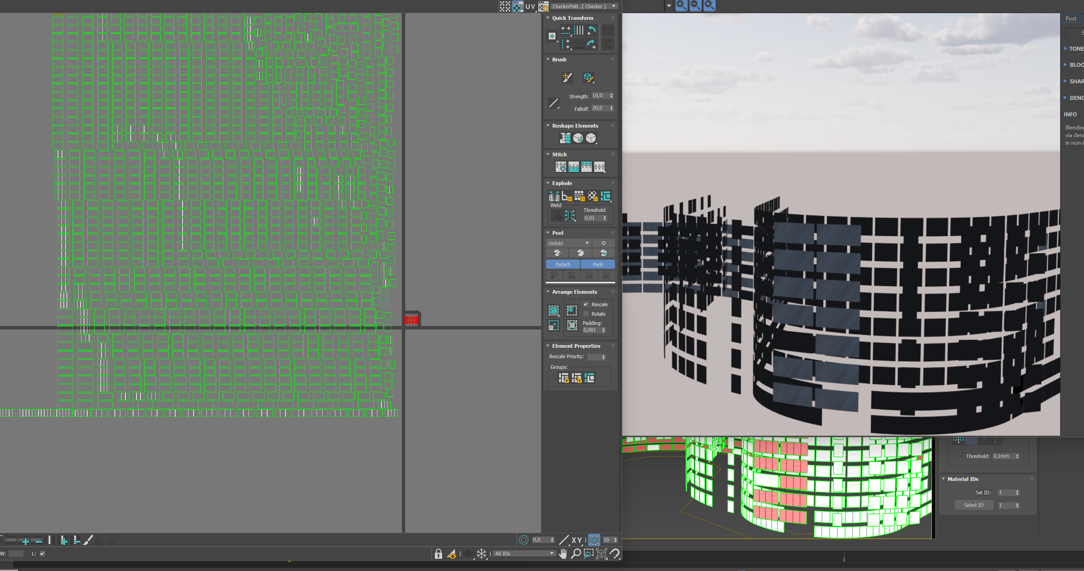

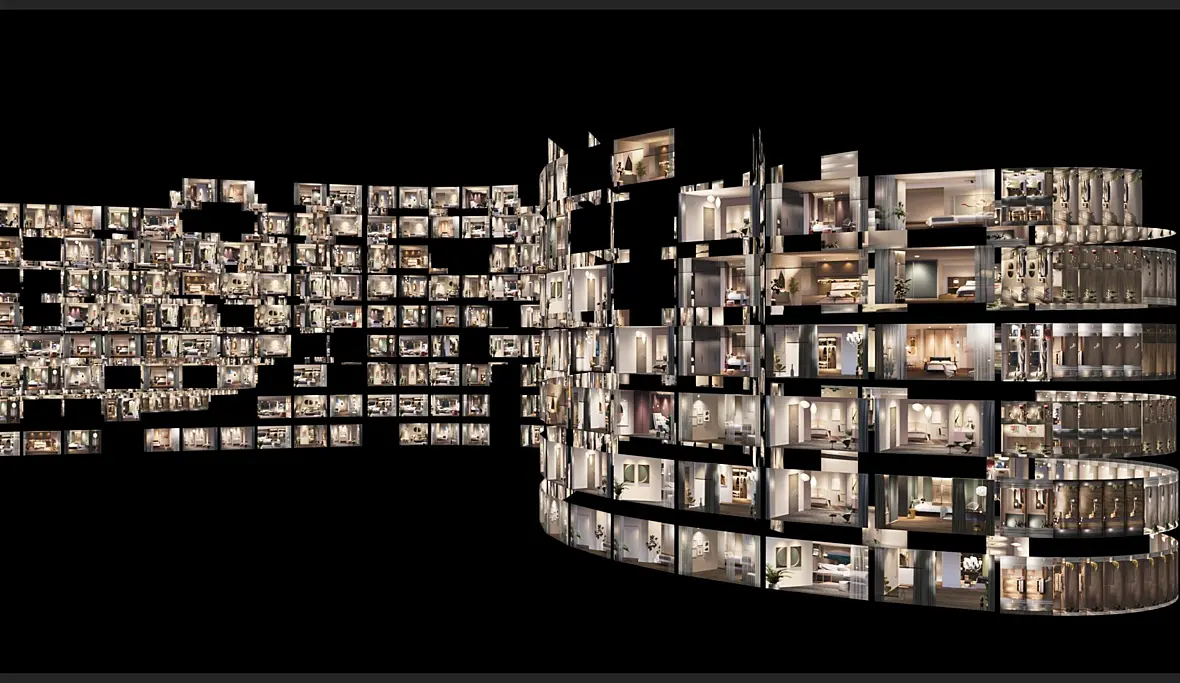

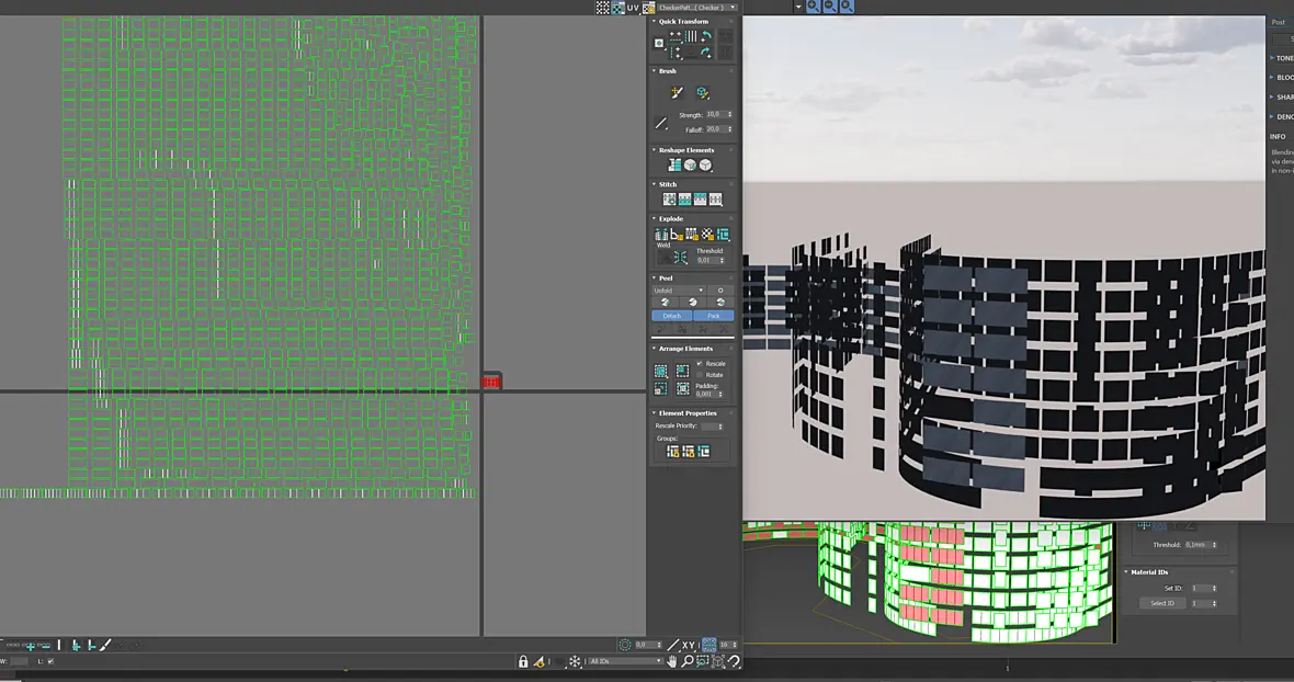

имеется большая куча плейнов одним мешем, полученная путем отсоединения нужного, от модели из архикада.

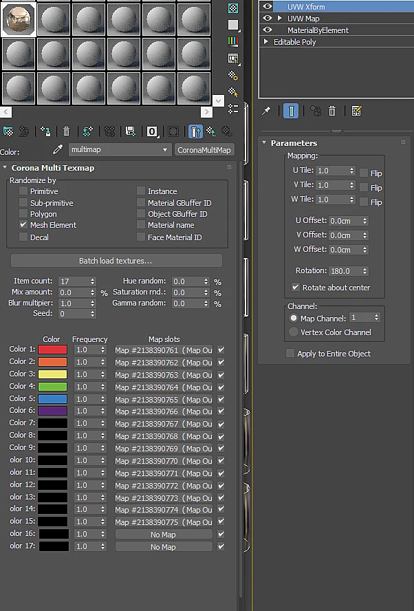

1. накидываем короновский мат с мультимапом и нужными картами параллакса - все плоскости черные
2. сделал развертку по всему объекту

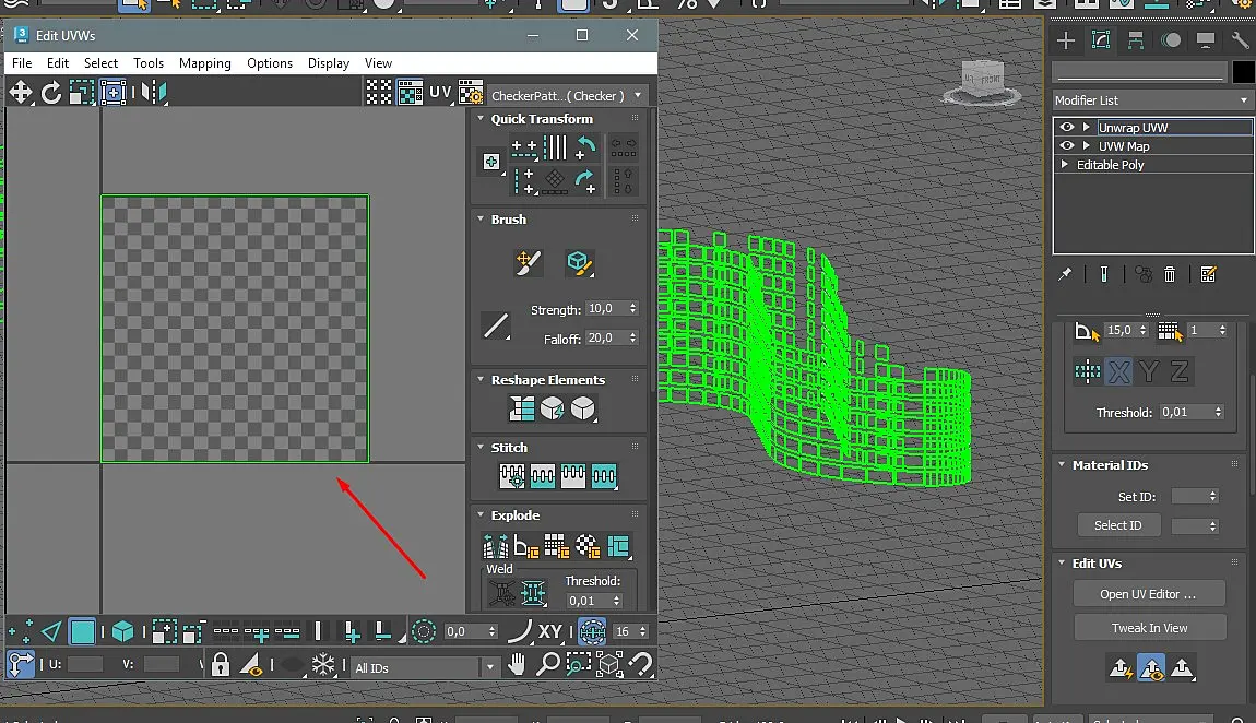

3.попробовал совместить часть разверок плоскостей, ничего пока не помогает, UV по фейсу тоже не помогает. ресет икс форм тоже предварительно накидывал
может есть у кого какие еще идеи или решение данной проблемы  -
как быть когда нужно раскидать параллаксы на большоооое кол-во окон, вручную сидеть распихиватьплейны с настроенной ювишкой слишком долго.
P.S. тут эта моделька если вдруг что попробовать

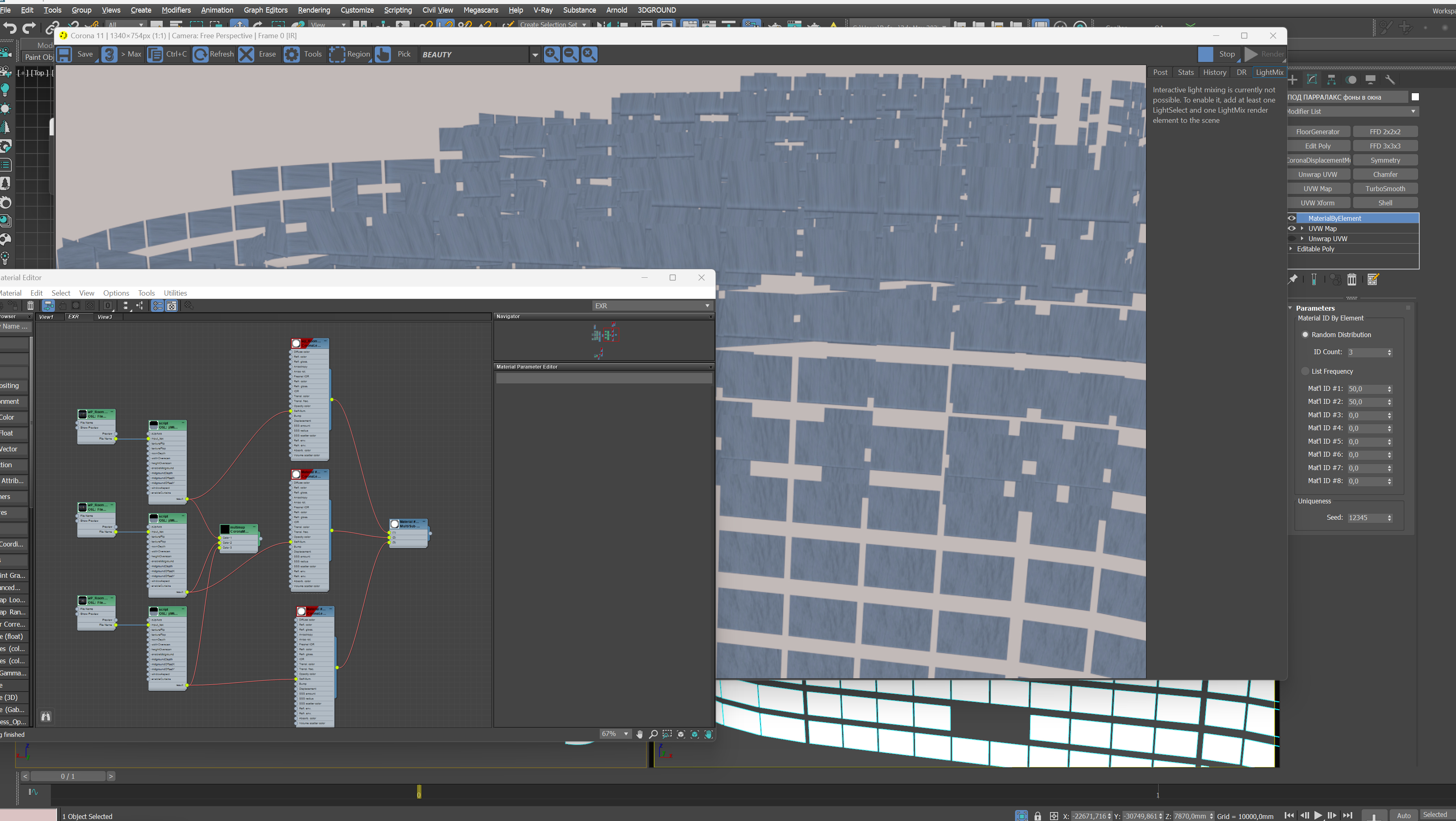

А вы раньше так делали? В смысле паралакс точно с мультимапом работает?
Могу предложить вариант чуть сложней - накинуть на объект материал бай элемент, с нужным количеством АйДи, и применить мультисб обджект материал(чтоб на каждый АйДи был свой материал со своим паралаксом).
Паралаксов у меня нет, так что проверить сам не смогу.)
делал, но там было не такое большое кол-во и можно было раскидать плейны со своими ювишками. Тут проблема больше не в мультимапе или айди (как по мне) а в текстурных координатах.
да и материал бай элемент по айди я тож пробовал.

да, если с юви по фейсу, как и у вас, в разные стороны, но отображаются, с параллаксом как то не работает, масштабность почему то очень сильно нарушается видимо, через юви х форм, на сколько я понял параллакс не регулируется

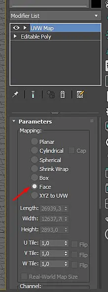

может туплю конечно уже, но с юви по фейсу у меня такая вот картина
ну то есть текстура то отображается, но некорректно, не в том масштабе и не под тем углом

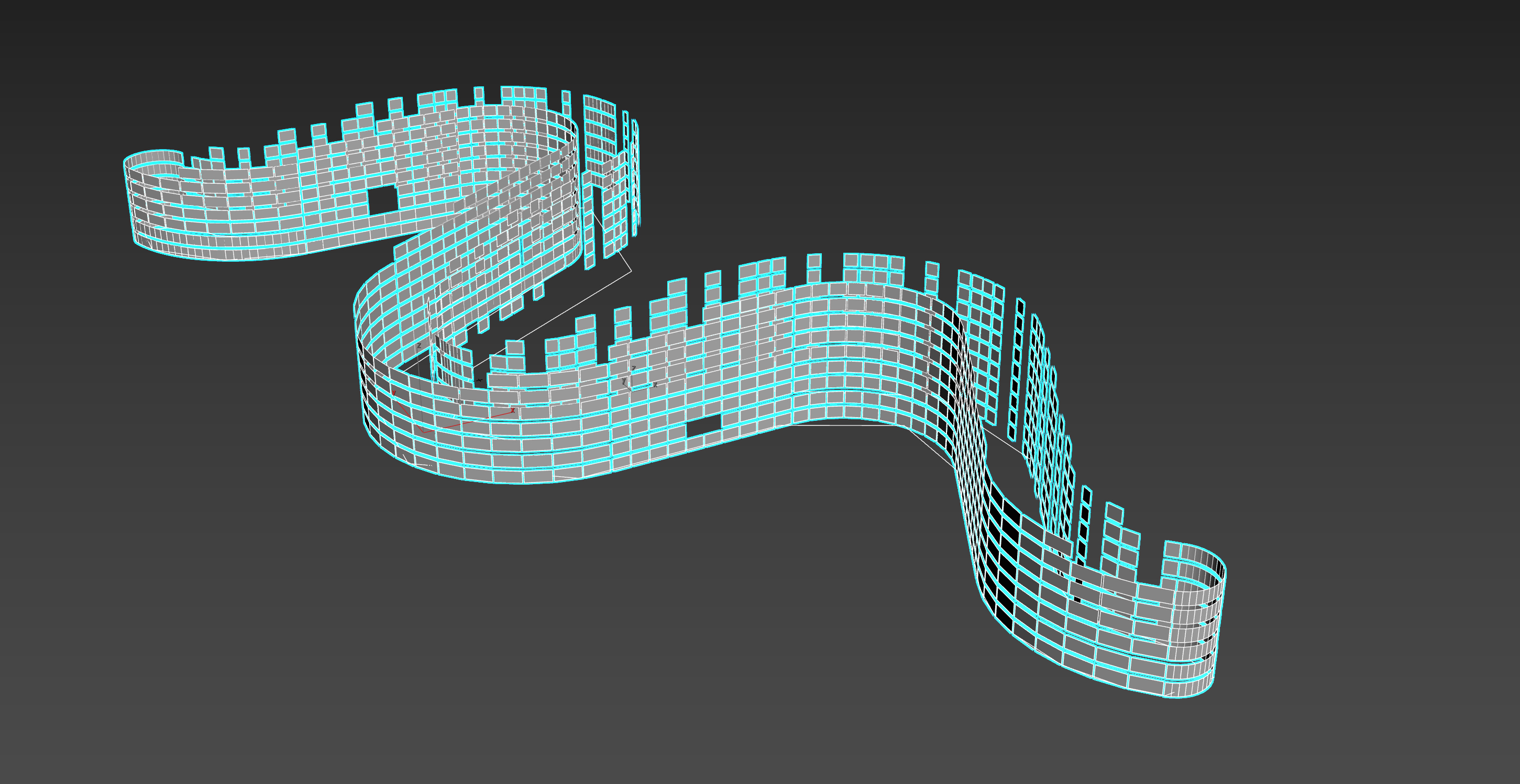

Возьмите плейн. Просто создайте примитив плейна. Наложите на него OSL-Параллакс. Сконвертируйте в Editable Poly, выделите полигон и попробуйте его повернуть, а потом попробуйте без Editable Poly повернуть, думаю поймете в чем проблема. Вы пытаетесь сделать цельным одним объектом Параллакс, так это не работает. Он смотрит в сторону Origin Pivot Point-а как бы. Я не вникал как это делать правильно. Но я прост беру плейн нужного размера, и копирую по сплайну его )) Т.е каждое окно это отдельный плейн. ЛИБО как бы лист на все этажи, т.е условно на прямоугольное здание там четыре отдельных объекта повернутые (не в режиме Editable Poly, а сами объекты повернутые). Надеюсь понятно объяснил ))

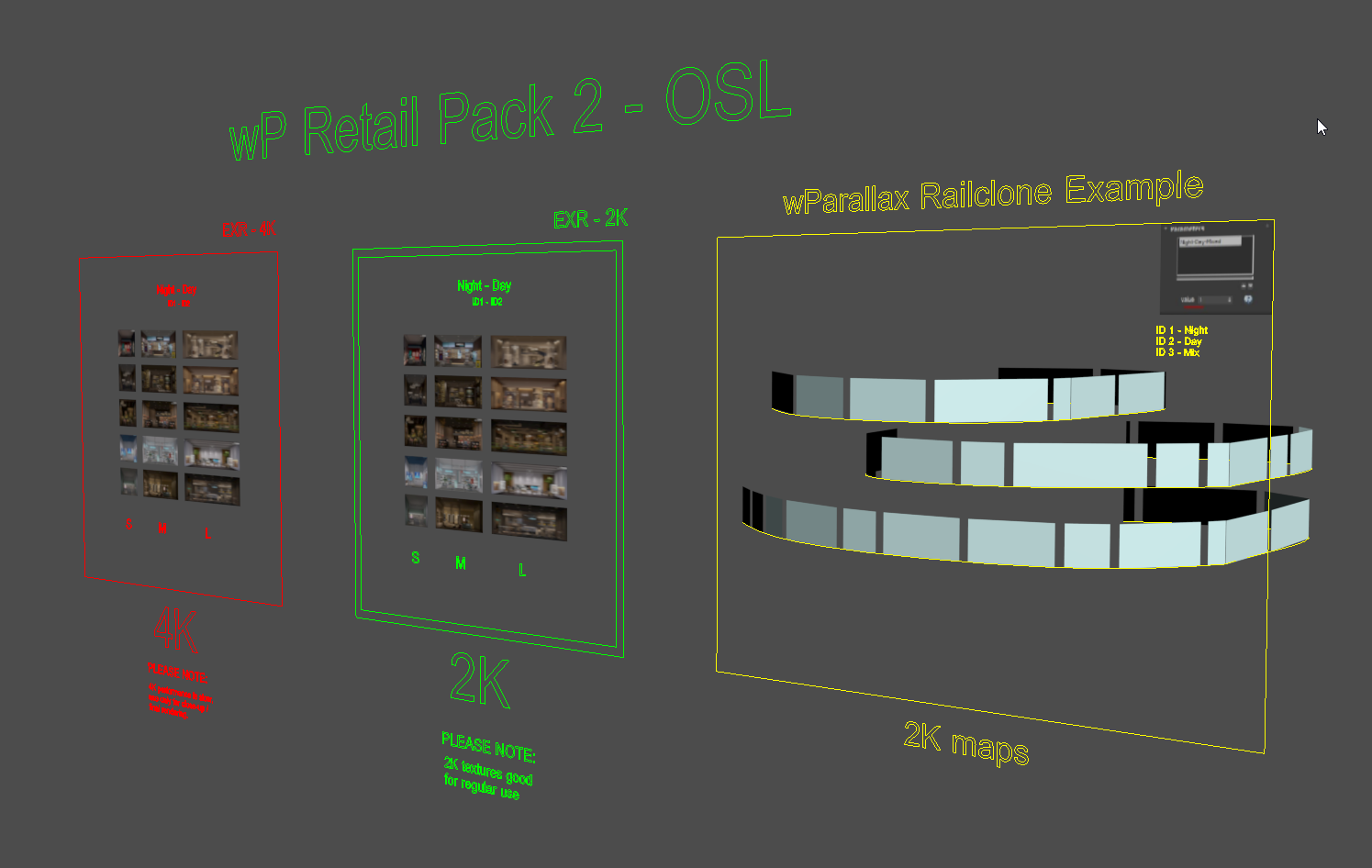

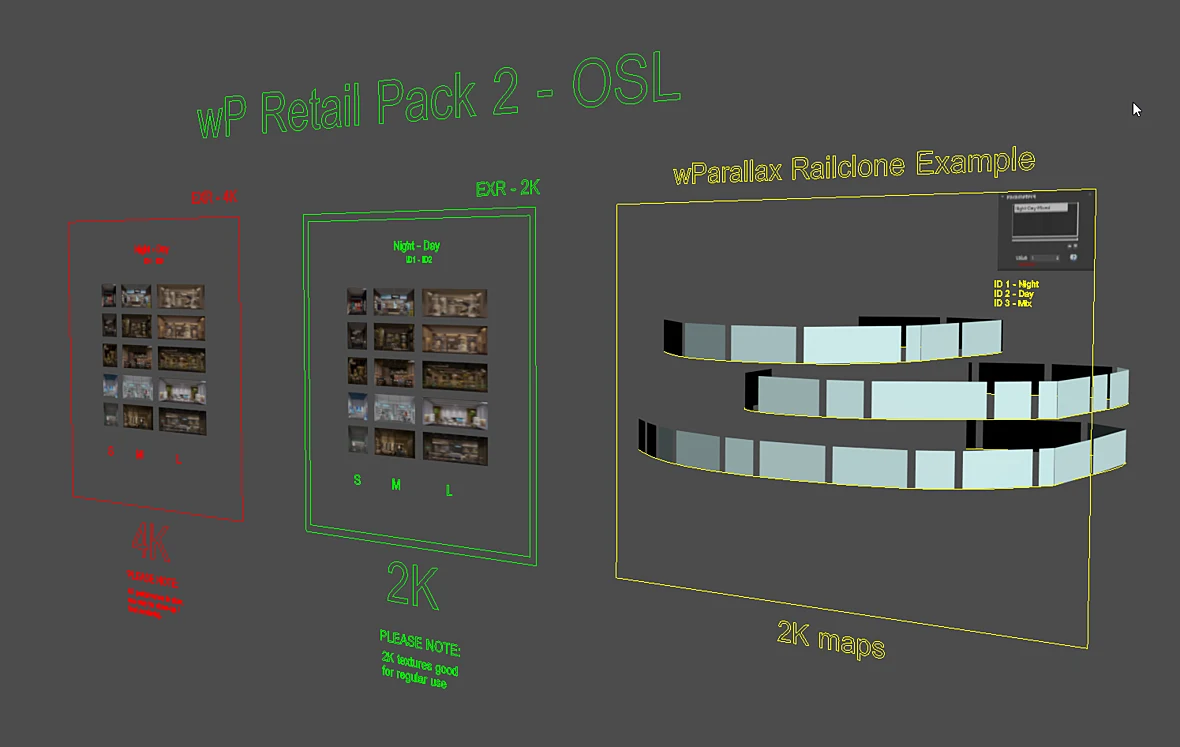

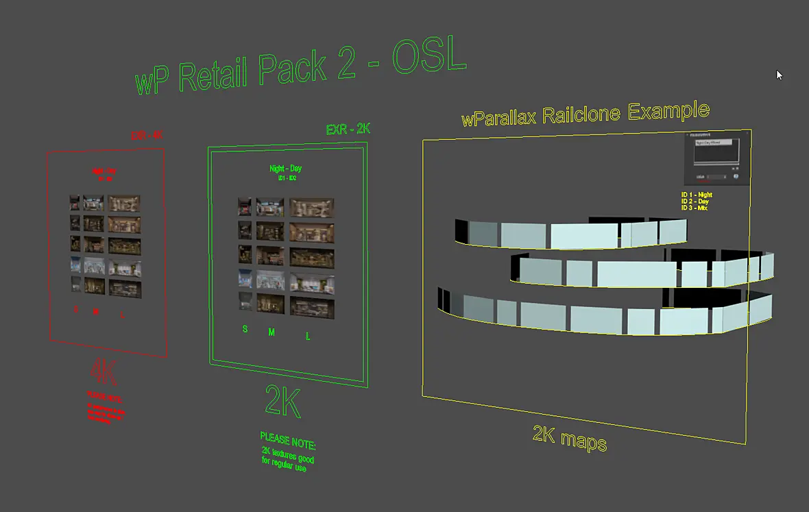

iceagent, так просто возьмите нарисуйте сплайн и через Spacing Tool раскопируйте плейны. Ну или если у вас есть Рейлклон то ведь там в официальных паках wParallax есть Рейлклон пример. Прост по точкам через Refine обрежете под окна этажи.
Это вообще фигня задача... Я вот 11 тысяч параллакс боксов руками ставил smiley-biggrin.gif
Ну не все по отдельности конечно, тем не менее ))

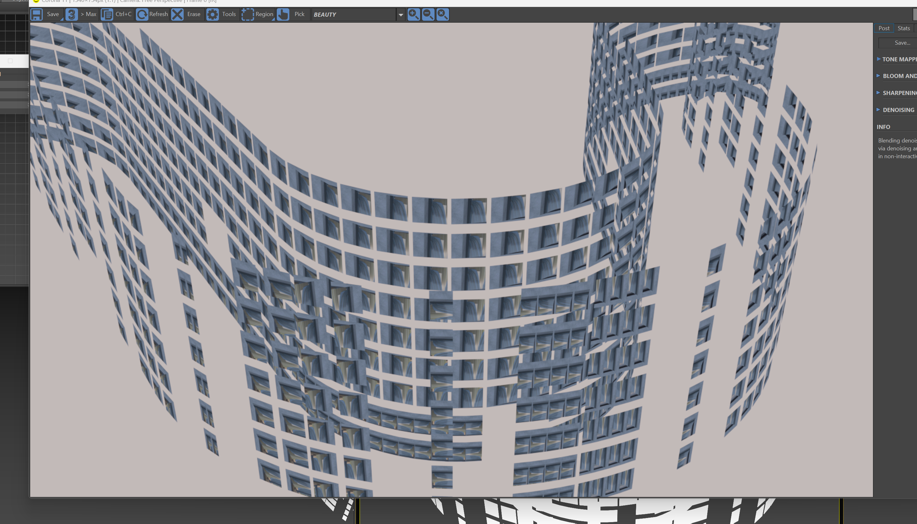

На сайте c 20.08.2009
Сообщений: 88
я может не понял вопроса, но в чём проблема? правые изогнутые окна можно вручную перемапить или выпрямить
да действительно, использовал старую версию паралакса по ошибке, с более новыми все действительно так как у вас

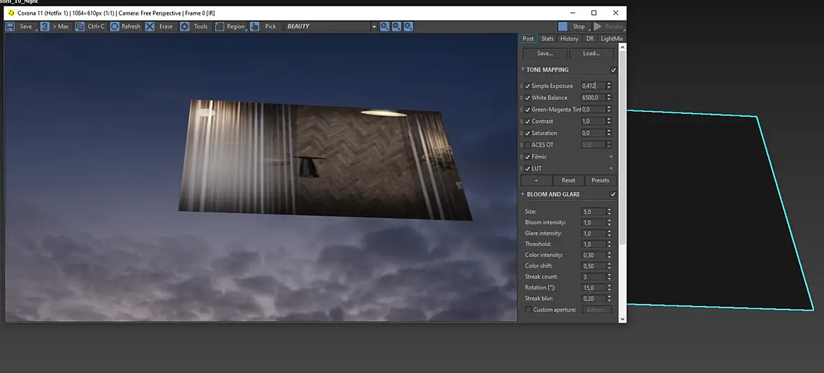

Всем добра. Хочу поднять тему, никак не могу понять как побороть странный глюк. Суть в том, что паралакс некорректно отображается, то есть если смотришь снизу - виден пол, сверху - потолок. Очень странно, что это присутствует не во всех сценах, если брать со сборника паралаксов, то в оригинальный их сцене всё корректно, как только копируешь в рабочую паралакс - сразу этот оч странный глюк. Есть у кого идеи что это может быть?

Привет. У меня такое было, когда я параллакс натягивал на корона лайт материал. Насколько помню, помогло выставление 1 в "Directionality"
У меня в сцене если больше одной параллаксины, то крашится макс, несмотря на все танцы с бубнами :(

Да спасибо, это вроде решило вопрос, но только надо убрать галку "emit light", иначе какое-то светлое пятно у меня появляется. Ну у меня крашится когда больше 20 плейнов(
