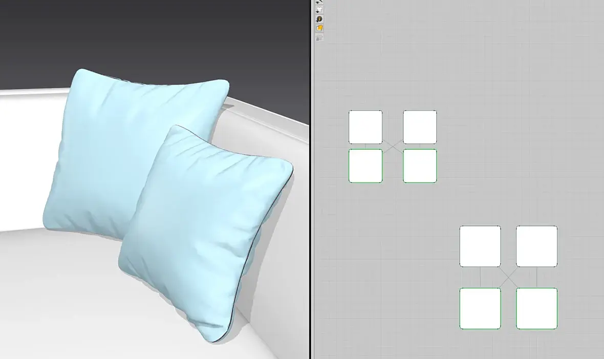

Не получается сделать тонкую подушку в Marvelous Designer 10

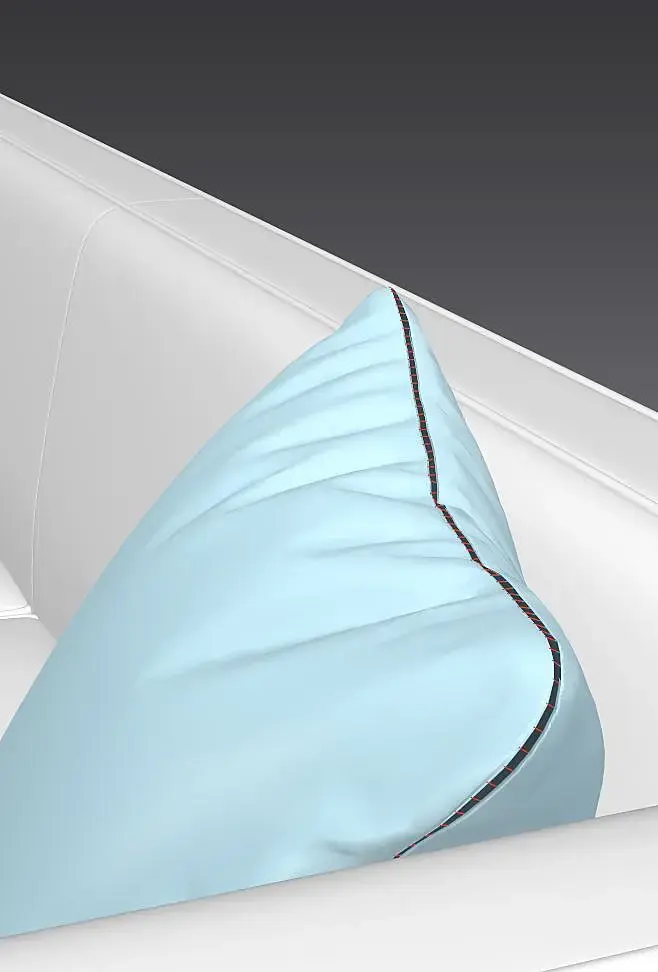

Ребят, всем спасибо! Самый рабочий случай, в данном случае - это делаем сначала один слой тонкий из грубой ткани, а потом поверх второй и далее играемся с тканями, гравитацией и эластичностью шва.
Одно пока не нашёл: как уметь расстояние между половинками второго слоя? не примыкают  плотно в месте соединения.

Ребят ,а не подскажете, можно как-то сделать стык более близко друг к другу?
Сообщений: 7380
Толщину же уменьшить ткани. Она там 5 мм что ли?
На сайте c 08.01.2018
Сообщений: 317
Владивосток
Да она вообще не задана. О каком параметре речь?

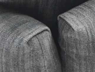

На сайте c 09.11.2021
Добрый  день ! Как в марвелоус сделать такой подворот?
