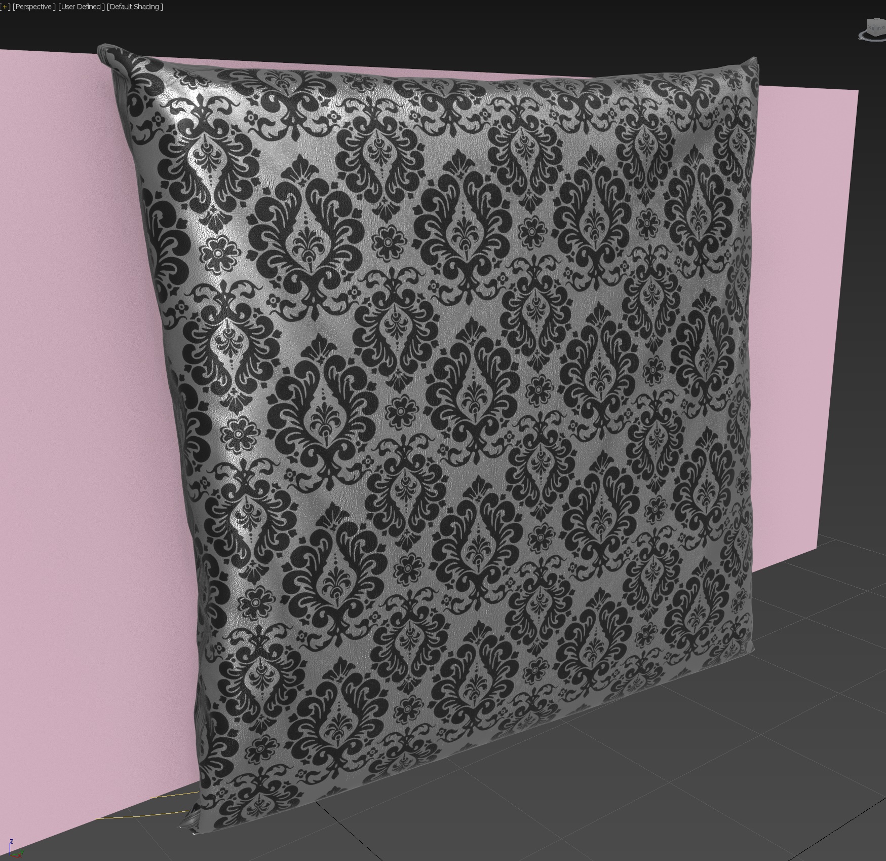

Добрый день.
Необходимо сделать такие две подушки
Уже долбаюсь несколько часов, что только не делал и ткани все перебирал и параметры, один хрен, какие-то толстые получаются.
Подскажите, как? Должны быть идентичны, плюс минус.

Да вся проблема не в задней части, а в передней. То есть с такого ракурса видно, что подушка толстая ,если она толстая даже наполовину.

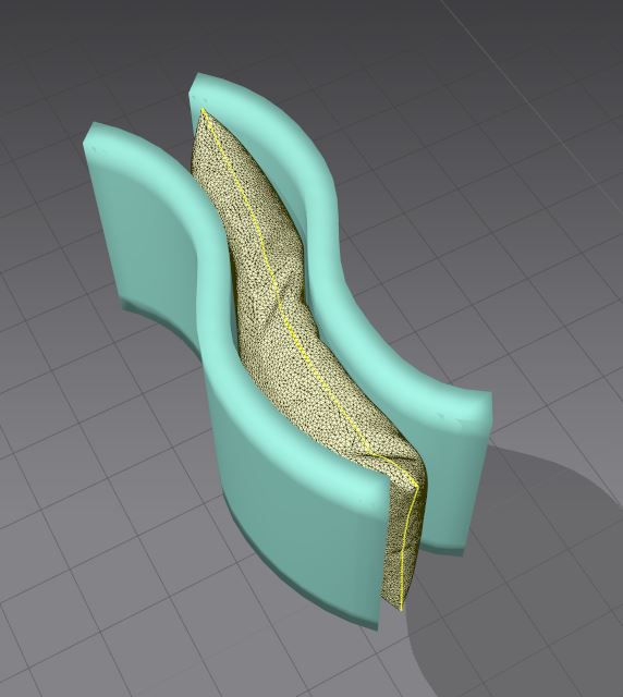

Сообщений: 7030
У меня никаких вопросов нет, коллега )

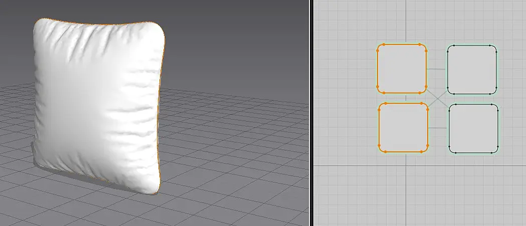

До этого таких подушек делать не приходилось, но в общем-то особых сложностей не вижу:
А если придать аватарам между которыми надувается подушка какую-то форму, то можно получить плоскую подушку, например в форме волны.

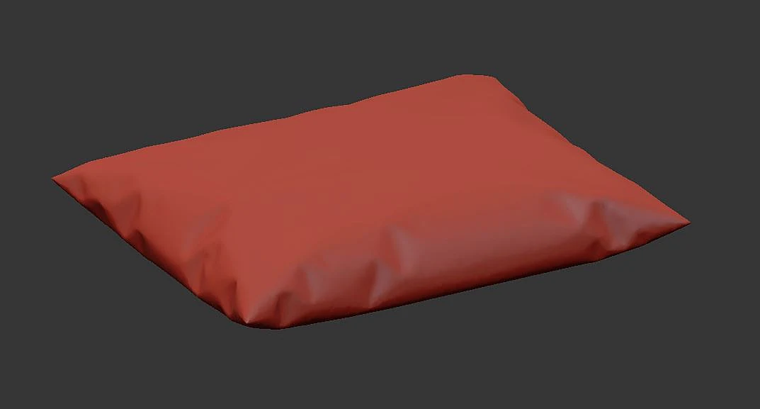

В марве сцена выглядит вот так:
Какой-то вопрос кажется был у Вас, но поскольку Вы не хотите его задать, то я не могу на него ответить, увы )
На сайте c 13.06.2015
Сообщений: 29
Сомнений что можно поместить подушку между двух аваторав как раз не было, основной вопрос был в том что результат будет похож не на подушку а на кусок раскатанного пластилина, что и показывает результат вашего эксперимента. Другой момент, это то что ваша подушка создана в вакууме, после этого, ее еще надо будет вручную укладывать на диван и тд, это дополнительная дурная работа. Если вас и ваших заказчиков устраивают такие подушки и такие контрпродуктивные методы моделирования, у меня вопросов нет.

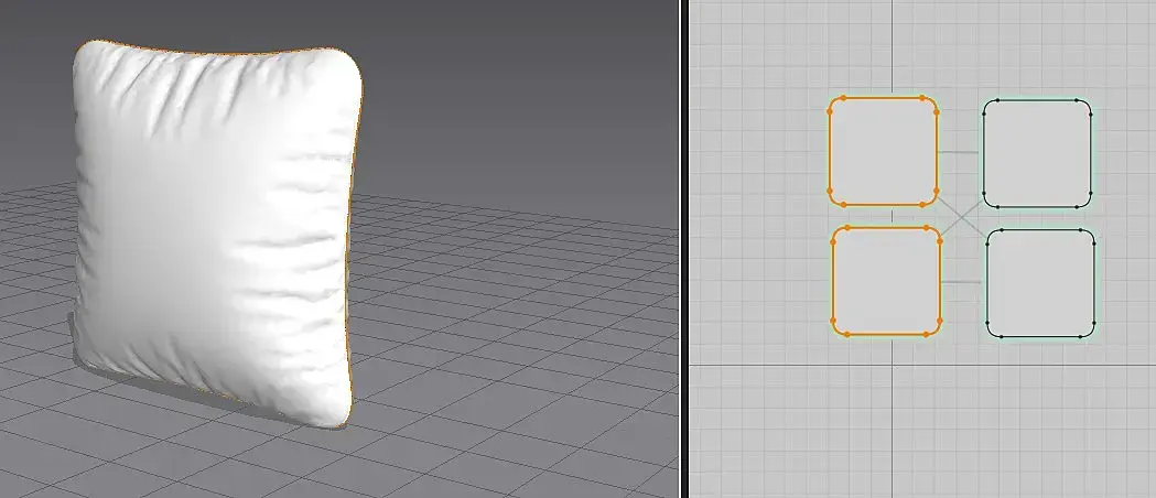

Сообщений: 1080
1. материал ткани подобрать более жёсткий
2. делать наволчку из 2 частей а внутри подушку не из 2х частейа из 2 частей и ленты по периметру как в реале. что бы она формой параллелепипеда была. Её не раздувает так. Ну и наволочку на неё в "обтяжку".
Сообщений: 7030
Задачи создать красивую подушку я перед собой не ставил. Это была всего лишь демонстрация в действии принципа в котором Вы изволили сомневаться. Вы ведь хотели "посмотреть на суперметод в деле", не правда ли? Ну вот я Вам и показал. Чувствуете разницу, между демонстрацией метода и конечным результатом? ) Если Вам не хватает знаний марвы, чтобы используя этот принцип сделать не пластилиновую подушку, лежащую на диване (т.е. загрузить аватар дивана, подобрать плотность сетки, материал, давление, и т.п.) то посмотрите каких-нибудь уроков в сети их полно )
Сообщений: 29
понятненько..
мне хватает знаний марвы чтобы НЕ использовать этот принцип
чувствую, поэтому и назвал ваш метод " супер методом" тк он не приводит к никакому результату кроме как к такому:
