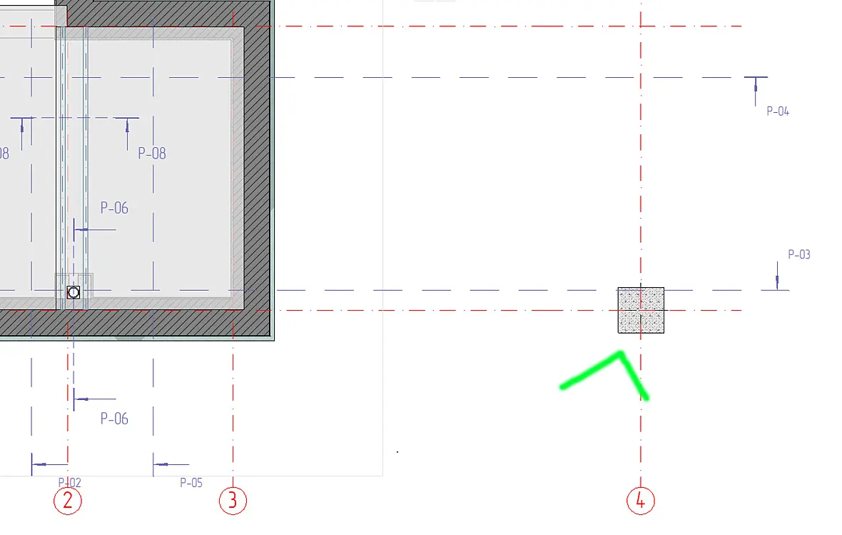

Здравствуйте! Вопрос на примере:
Есть подвал под хоз. постройкой ниже 0.000 прим 2500, рядом колонны по навеса террасы
их фундамент естественно меньше 2500.
В итоге фундамент колонны на плане не попадают не в сечение подвала, не в сечение этажом выше!!!
Есть возможность, как-то настроить или сечение на одном этаже. Или отображение на плане?

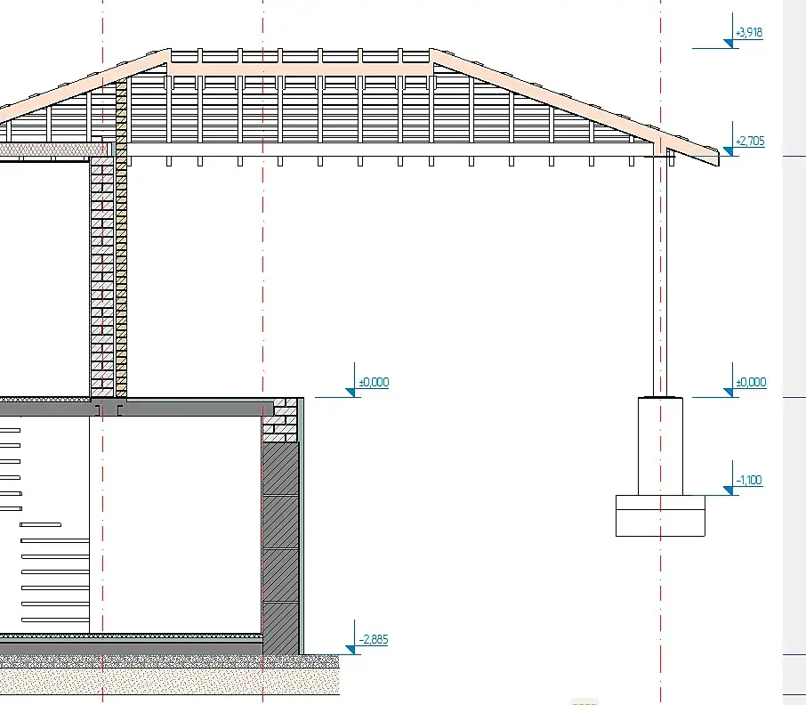

А верх колоны на какой отметке?
Покажи разрез.

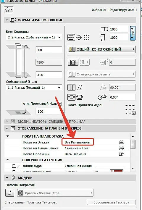

Поставь Все релевантные Этажи

sagava, Верх фундамента колонны 0.000. Все Релевантные показывают на плане первого.
Но поскольку это фундамент, правильно бы на плане фундамент он же подвал!

Поставь Сечение и Верх
На сайте c 20.07.2015
Сообщений: 135
sagava, Спасибо, есть! Но только контур, штриховки нет. Ну хоть так...
А есть и штриховка нашел!
