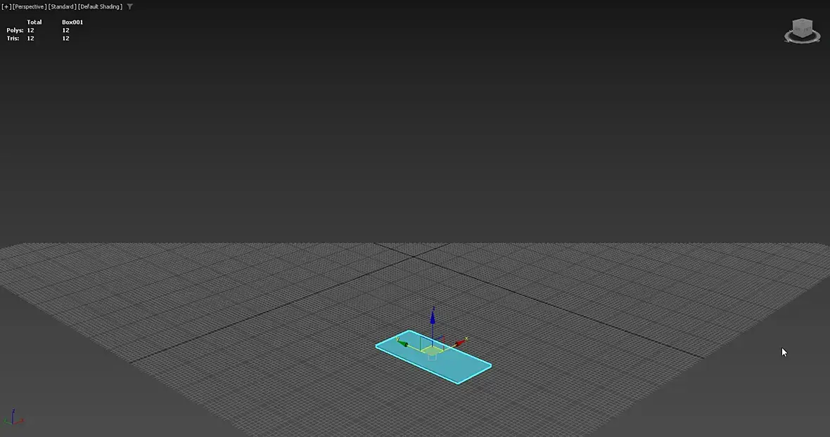

Обрезается сетка в сцене. Если удалить объект то она вообще пропадёт и будет видна только при сильном приближении. При перемещении объекта, сетка прогружается за ним. Возможно ли это исправить?

Возможно, это
Viewport clipping

Не, не он
Решил проблему переключением с Inches на Meters в System Unit Scale

тут всё зависит от размера объекта - такое может быть при больших размерах обычно
