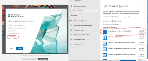

Не работает Drag-and-drop из архива в viewport 3d Max 2022

Писал на днях о той же проблеме.Пробовал скидывать настройки. запускать от админа/без прав админа. Запускал без плагинов и скриптов. думал может мои плагины виновны...ПОка единственное решение, кидать не в вьюпорт, а на правую панельку, тогда модель мерджится без диалога, в центр координат.

Решение проблемы, данный глюк вызывает плагин adobe substance, либо снимаем галку при установке, либо просто удаляем его к чертям собачьем.
У меня этот плагин установлен и драгэнддроп работает как часы. Единственно у меня макс с древних времён установлен в корень диска С, а не в программ файлс.
Спасибо! Мне помогло)

Есть еще вариант решения. Ф так делаю, тк до adobe substance не додумался )) Из архива кидаем не во вьюпорт, а в Command Panel - эта та, которая справа с примитивами/модификаторами и тд. Но при этом макс не будет спрашивать куда вставить модель, а смержит ее сразу туда, где она в оригинальном файле. Ну то есть обычно это в начале координат )

У меня после удаления этого плагина появился другой глюк: обычные модели не из архива рандомно перестали мерджится в сцену. Помогал перезапуск Макса на время.
