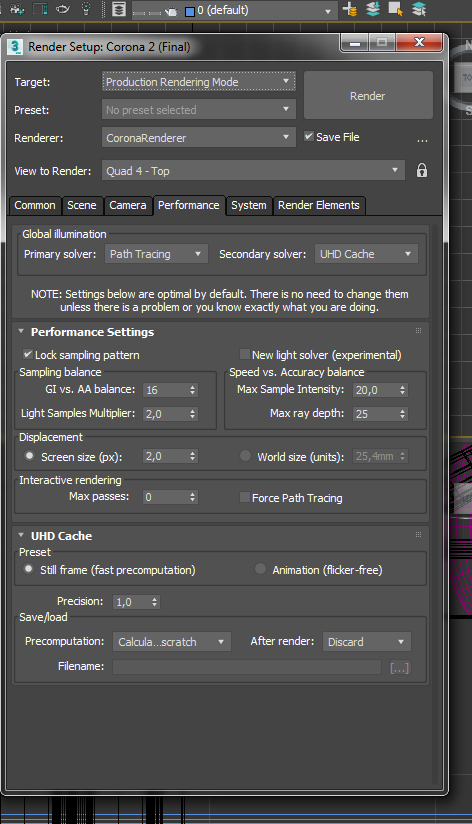

Отключить денойзер в интерактиве. У меня вылетало из-за этого
Render setup - performance - fast preview denoise during render

СПАСИБО! все помогло именно эта галочка давала вылетание

не могу найти этой фразы((( помогите?
а если нет этой галочки и фразы такой нет, а ренден не запускается и вылетает сцена?

Спасибо! Помогло
