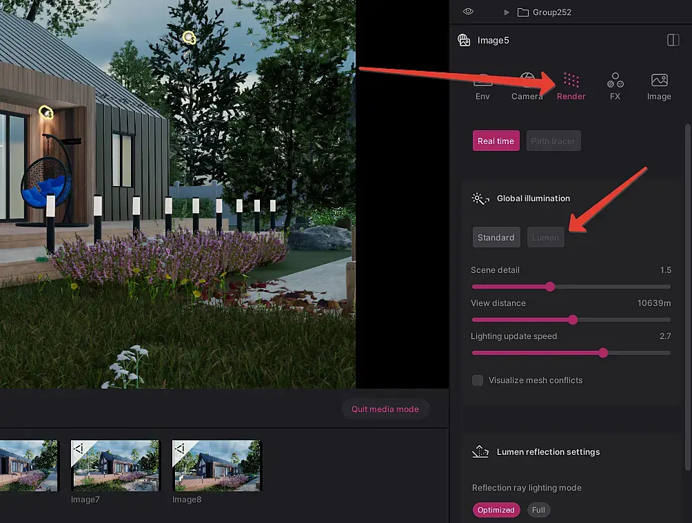

Всем привет! делал проект в Twinmotion , вроде неплохая программа с более менее нормальным рендерингом, работал рендер Lumen , но потом кнопка просто стала не активна и доступен только стандартный рендер а он ни о чем. Переустановка не помогла, в других проектах также. Что делать не понятно. Помогите кто нибудь.

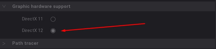

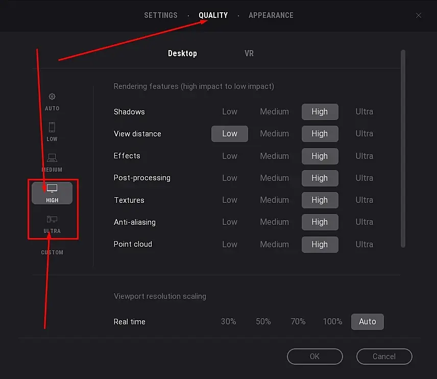

Сам попался на эту удочку. На сайте разрабов написано 2 условия для работы Lumen. Проще говоря, он отключается при низких настройках как оказалось.

Спасибо! Я тоже случайно нашел ответ в ветке про unreal engine, там было описано что люмен отключается при низких настройках
