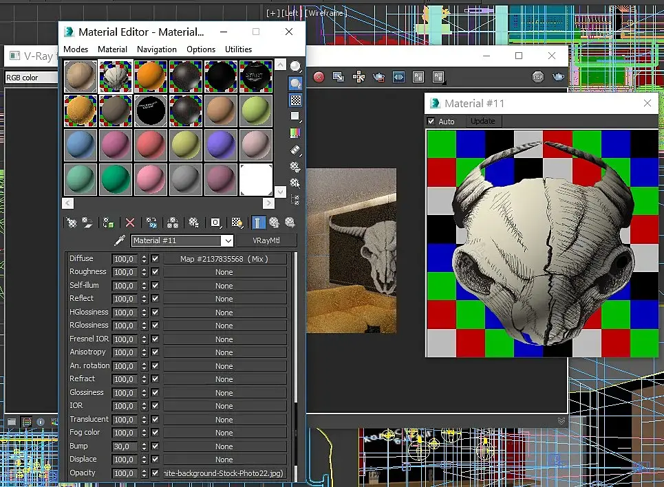

Задача такая: на стену из фанеры наложить рисунок черепа (типа выжигание).
Делаю так:
1. Плейн, UVW
2. Мат: в дифуз микс (черное остается черным, в белое - дифуз картинки, в маску - инвертированную картинку)
в опасити - инвертированную картинку.
на шарике всё чудесно, при рендере тоже порядок, а при конце рендера вдруг - раз и появляется фон изображения (ну как бы постер на стене)
Хэлп, плиз

отведи плейн от стены на 0,01мм и будет счастье
этот глюк из-за того что 2 плоскости в одном уровне и макс не знает какую из них выводить на передний план

спасибо, помогло
