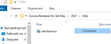

В папке с короной есть вот этот файл?
На сайте c 07.10.2020
Сообщений: 14
Да, есть. Всё сделала, как написано.

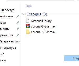

Если есть возможность, скиньте ссылку по которой какали библиотеку и скриншот папки с установочником короны.
Сообщений: 14
Ссылку не знаю, где найти... Я ходила по 3ddd по другому вопросу и случайно наткнулась! Вопрос актуальный, поэтому скачала (скрин загрузок)...
На сайте c 12.04.2015
Сообщений: 469
Цитата tago-13:
У Вас не там файл лежит перекиньте его в папку где установочник экзешный короны лежит
И лучше скачайте заново по этой ссылке https://installer.corona-renderer.com/3dsmax/8/MaterialLibrary  с оф сайта и для 8 короны, так как могли а саму библиотеку для старой короны скачать.

Сообщений: 469
Ну замечательно, тогда сейчас скиньте MaterialLybrary в папку corona-8-3dsmax если в ней лежит *.exe файл установки короны и пробуйте установить.

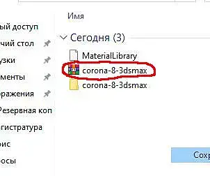

Сообщений: 14
Вот этот экзешник?
Сообщений: 469
Цитата tago-13:
Вот этот экзешник?
Нет, тот что в папке corona-8-3dsmax что на предыдущих скриншотах
