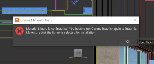

Не работают библиотеки материалов в Corona renderer
На сайте c 07.10.2020
Сообщений: 14
Сделала всё и вот опять.....

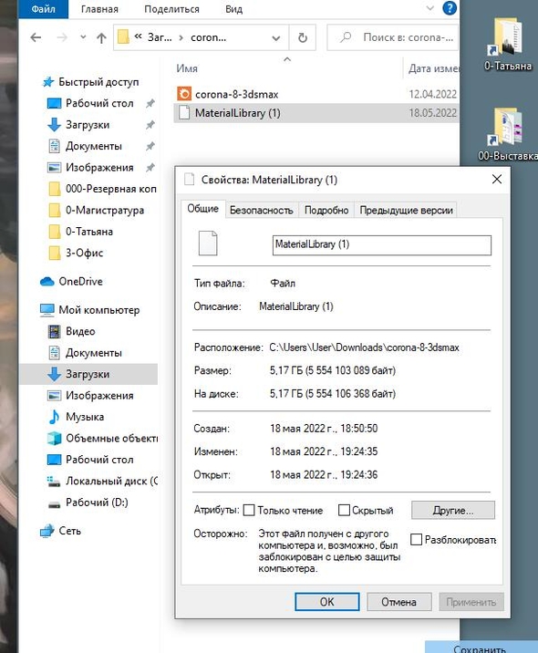

Вот так у Вас папка с установкой сейчас выглядит? И Скиньте информацию о том сколько гигабайт файл Material Library
Сообщений: 14
Да, вот скрин папки и свойства
На сайте c 12.04.2015
Сообщений: 468
Единичку сотрите, имя должно быть только MaterialLibrary, файл правильный от 8 короны.
Сообщений: 14
Ооооооооооооооо!................... Получилось!!!
Спасибо ОГРОМНОЕ!!!!!!! Большое-большое человеческое СПАСИБО!!!!!!!
Вы просто возродили меня к жизни!!! И корону тоже)))
Сообщений: 468
Не за что, хорошо что заработало, рад помочь.

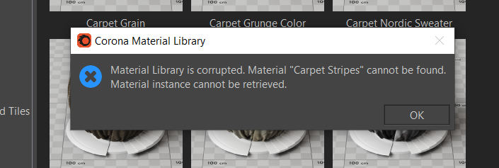

На сайте c 27.04.2020
Помигаете решить проблему, установил корону с материалами  правильно, файл с материалами весит 5 гигов,
