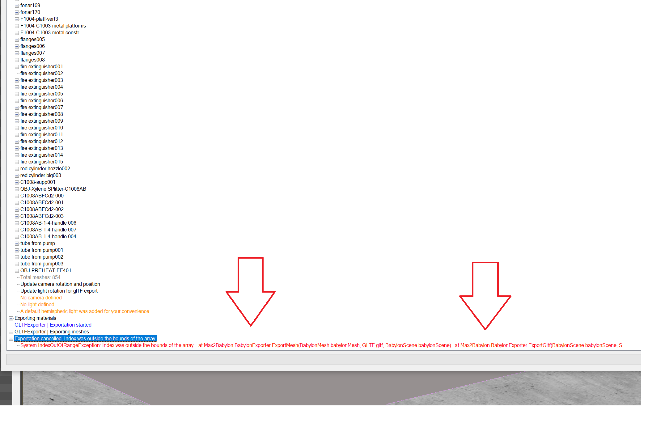

Подскажите пожалуйста как грамотно и чем экспортировать максовскую сцену в gLTF файл.

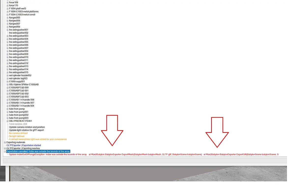

Я скачала Babylon. Запустила. При первой попытке он выдал мне список обьектов, которые не подошли из-за высокого количества вертексов. Все обьекты исправила, упростила, больше никаких ошибок не выдает пока идет процесс экспортирования. Но при завершении все равно выскакивает надпись, о том что лимит превышен.

не внимательно прочитала правила экспорта. Заменила стандартные текстуры на физичные и все сохранилось без проблем)
