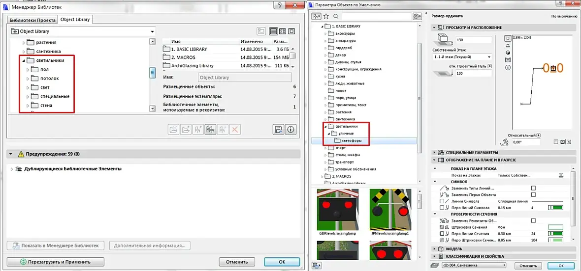

очень совет нужен...
подгружаю в ArchiCad 21 библиотеку объектов...
в менеджере библиотек видно подгруженные папки со светильниками...
в инструменте объект эти папки не видно...
модели проверял - формат вроде один и тот же...
в чем может быть проблема?
Сообщений: 5406
Светильники нужно ставить через Инструмент Источник Света (Лампочка), а не Инструмент Объект (Стульчик).

сейчас попробую...
ОГРОМНЕЙШЕЕ СПАСИБО за совет!!!
