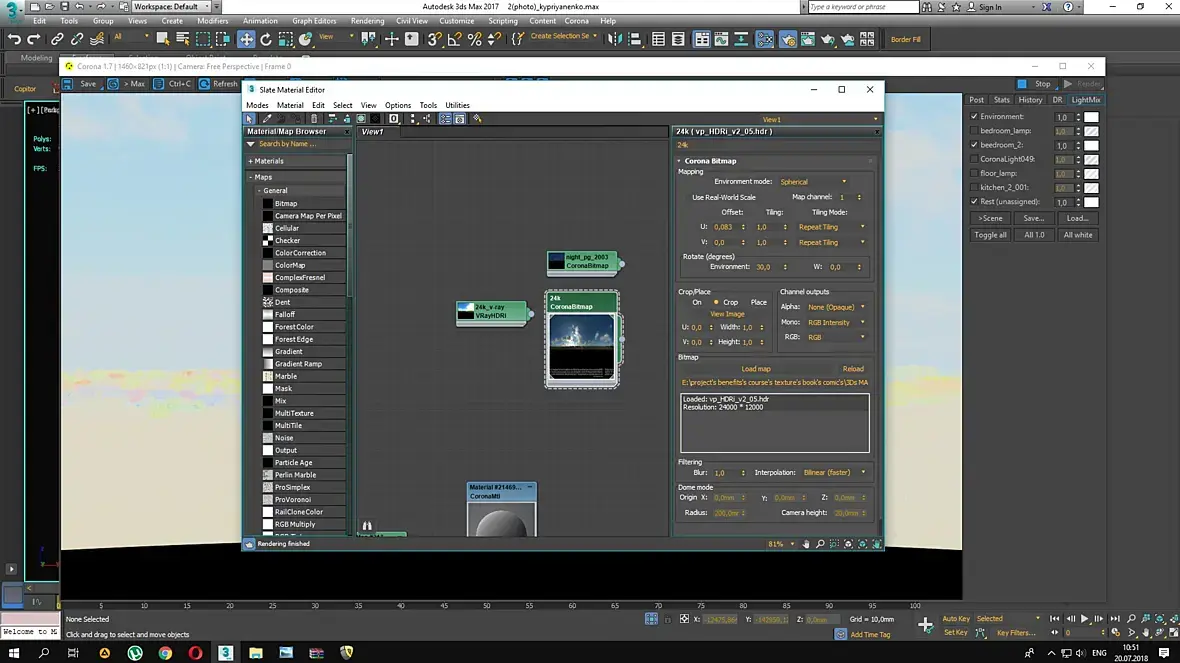

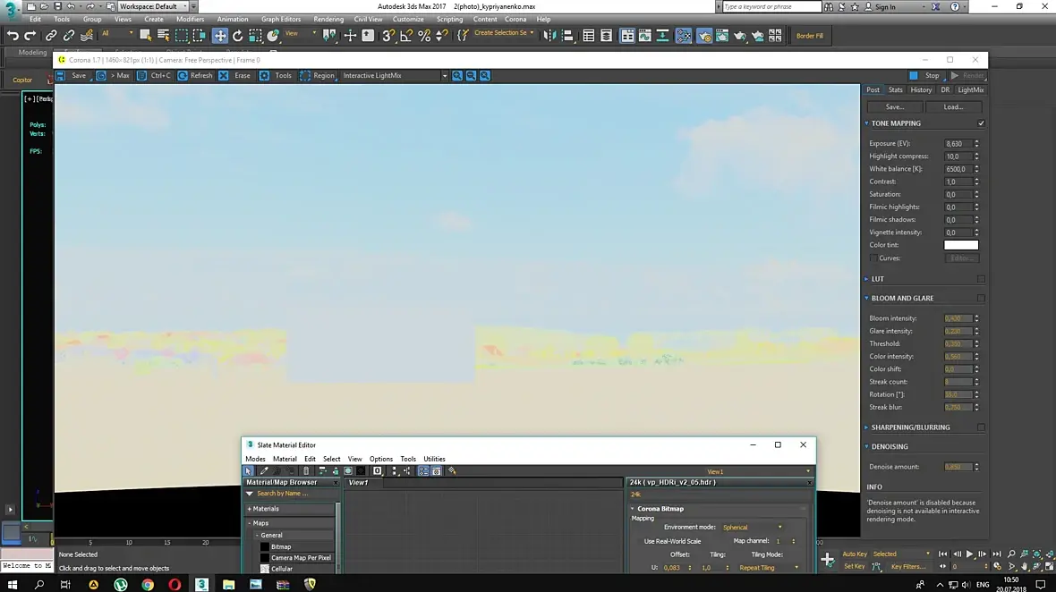

Товарищи, подскажите почему hdri 24k карта (хорошая, от viz people) то ли сатурируется то ли чего (скриншоты прилагаю) как избавиться от этого? (причем такое бывает в разных сценах)
скрины
Сообщений: 4751
Смотреть сцену нужно, у вас там везде накручено, а в короне еще баги есть как раз с цветами и насыщенностью, недавно наткнулся https://corona-renderer.com/forum/index.php?topic=20728.msg128727#msg128727
и  замечал не адекватное поведение с короной аутпутом, хдрки ядовитые делает, когда  стандартный аутпут нормально меняет. Есть смысл через стандартный лоудер попробовать. Кстати в корона битмап еще есть баг с дофом не корректно работает

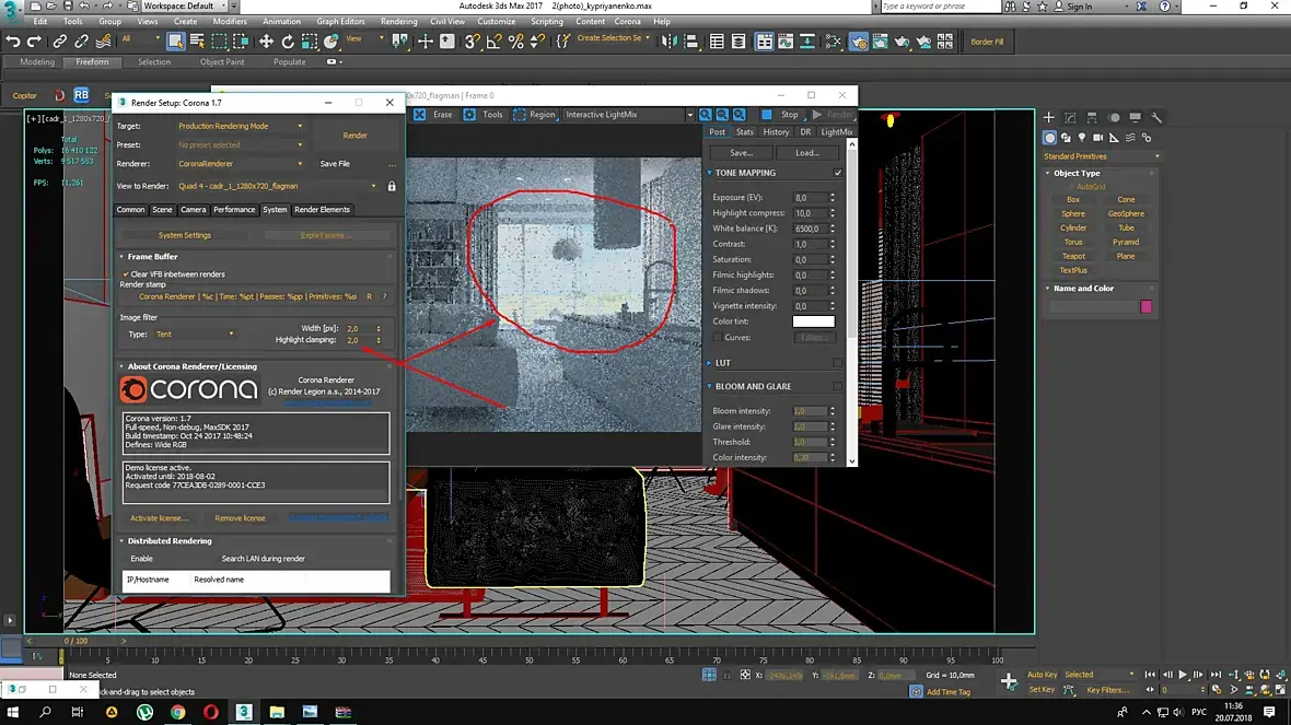

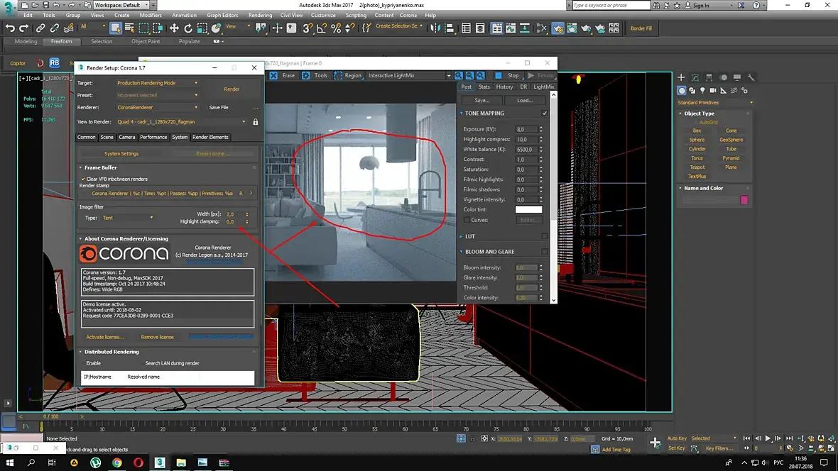

парни, вопрос кажется решён: проблема в этом
хотя этот параметр раньше я включал что бы убрать "зубчатость" вот видос (https://www.youtube.com/watch?v=5n35BLOx9Jc&;t=322s&index=36&list=WL)
Сообщений: 4751
я ж говорил накручено =)
хайлайт клампинг надо крутить только, чтобы убрать лесенку с источника света(которого у вас нет или не попадает прямо в камеру)  причем аккуратно потому что на выходе уже будет не 32битная картинка и для пост обработке не годная.

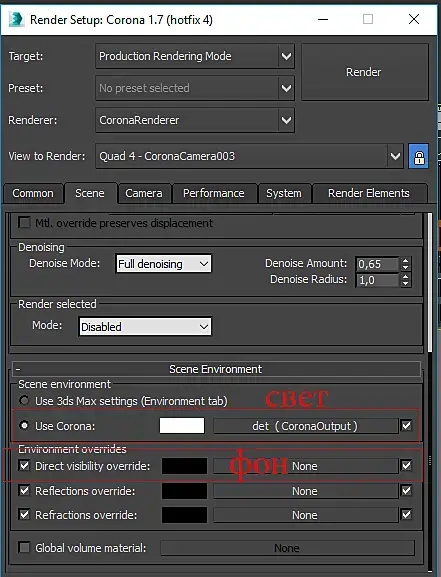

какую маску? (я дума лдостаточно просто поставить галку  direct visibility override)

Я фон вставляю через обычный альфа канал. Его можно добавить в маску, можно сохранить сразу с альфа каналом. Так же можно через маску айди получить альфа канал на месте оконного проема.
Светлые ореолы обычно создают проблемы в экстерьерах, особенно вокруг деревьев. В интерьере же фон заметно ярче внутреннего пространства и светлые ореолы почти никогда не мешают.
Директ визибилити оверрайд надо использовать в экстерьерах, если фон будет вставляться в графическом редакторе . Тут можно почитать поподробнее
https://3ddd.ru/forum/thread/show/kak_izbavit_sia_ot_konturnoi_obvodki_pri_riendierie_s_al_fa_kanalom
И да, если есть цель сделать хорошо, то масок придется сделать много, всяких разных .
На сайте c 19.03.2009
Сообщений: 816
Сообщений: 4751
dudefromrussia
выше правильно написали, оверайд обычно вставляют фон который  сильно видно под разными углами, как в экстерьере или предметные рендеры, и вставляют сферические панорамы, потому что для обычной фоновой картинки сложнее подбирать  ракурсы под окно (параметрами offset), поэтому в интерьере для упрощения подбора фона и используют бекплейты - обычные  фотографии фона  натянутые на плейн или другой формы объект который виден в оконный проём и его легко двигать.
Я вас  не до понял, думал в  фотошопе  фон хотели композить, тогда нужно делать маски, конечно проще прямо в максе сделать бекплейт. вот пример создания материала для фоновой плашки. Если фон близко к окну расположен то нужно в свойствах снять галку, чтобы не отбрасывал тени(не перекрывал свет от хдрки)
https://coronarenderer.freshdesk.com/support/solutions/articles/5000515605-how-to-create-background-material-in-corona-
кстати, если хотите, чтобы на фон не влиял tone mapping VFB нужно пропускать текстуру через корона аутпут и снимать одноименную галку
тут подробнее про это https://coronarenderer.freshdesk.com/support/solutions/articles/5000522247-how-to-create-a-texture-which-is-not-affected-by-the-vfb-tone-mapping-
