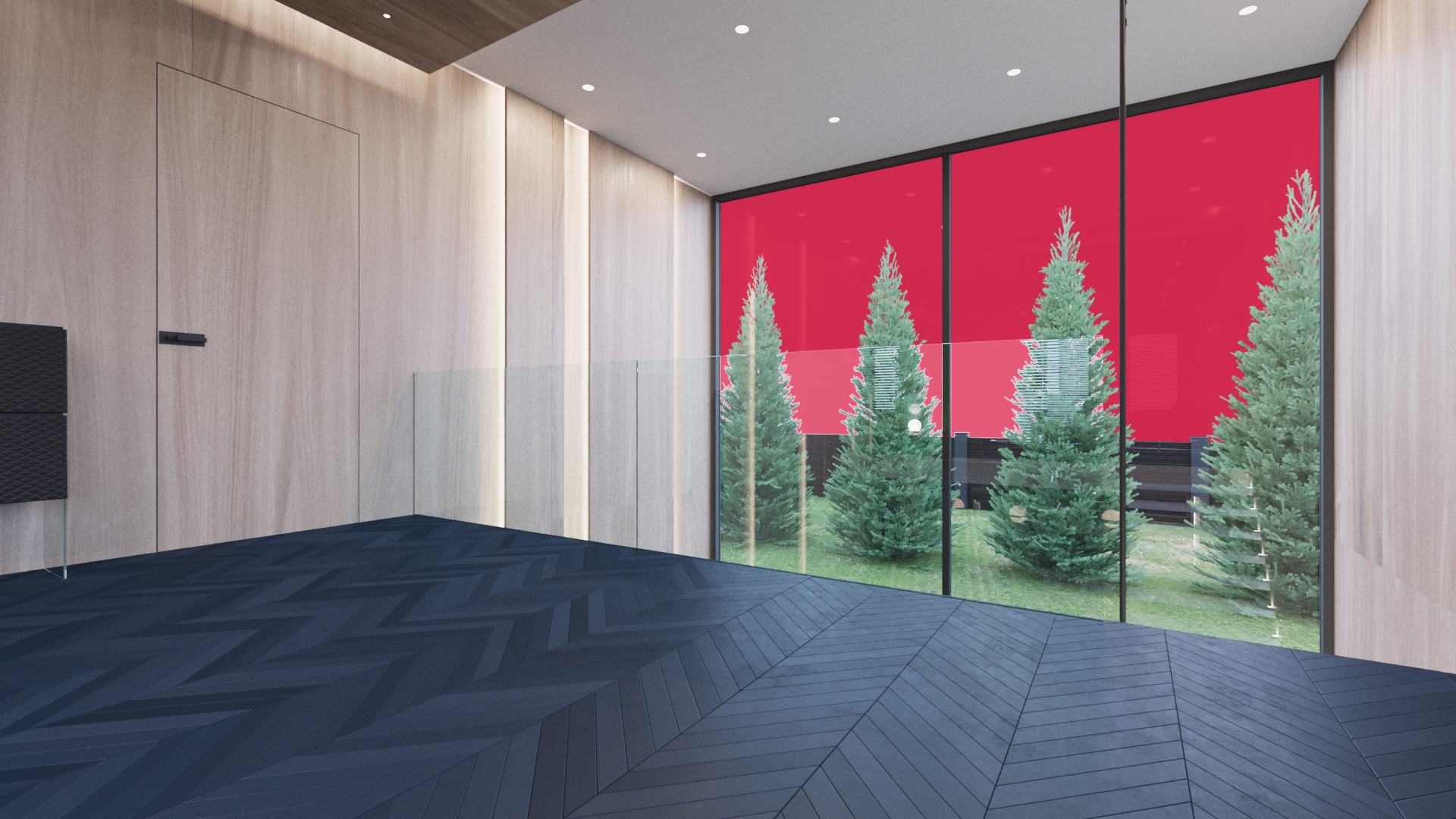

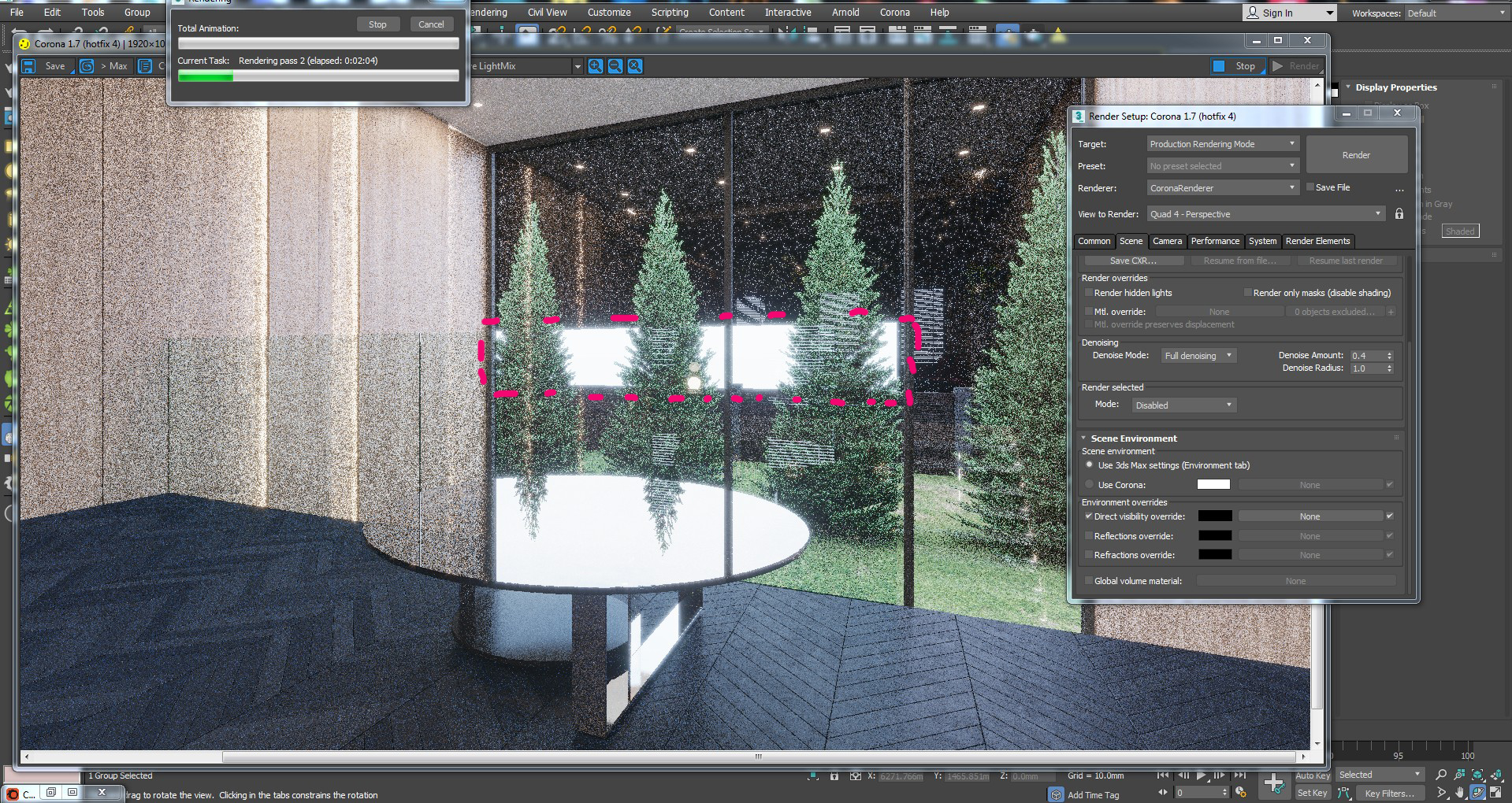

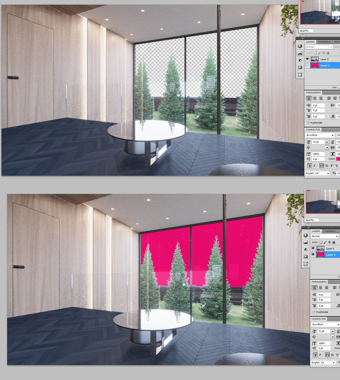

Чтобы не было белой обводки у елей при дальнейшей работе с фоном, поставил галочку в direct visible override. В итоге елки вверху получились как надо, а в том месте где идет просвет через стеклянные ограждения осталась белая обводка осталась, как это можно исправить?
пиксели ёлки смешиваются с фоном, сделайте фон черный п.с. только заметил выше об этом говориться, читайте
Вы бы еще заметили что я написал, было бы вообще отлично) Я итак сделал фон черным поставив галочку в direct visible override. То что вы видите на прикрепленной мной картинке это уже из фотошопа, я поставил красный фон для лучшей наглядности, чтобы увидеть где есть проблема с белой обводкой. Она осталась ровно там где идет стеклянное ограждение. Где ограждения нет, красный фон встал за ели как нужно, без обводки.

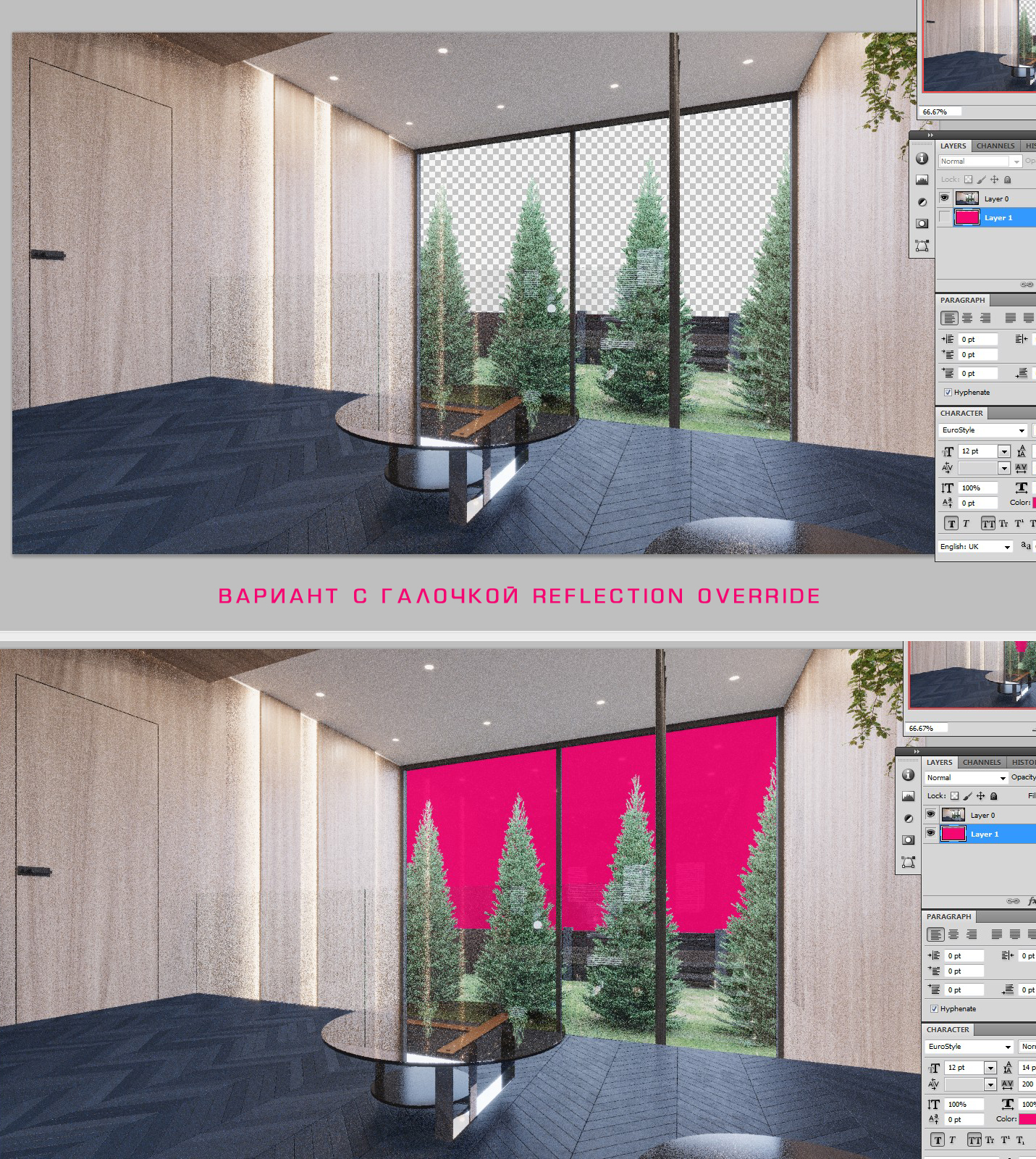

Вот вариант с дополнительной галочкой refraction override (галочка reflection override пробовал,ничего не меняет), так вот, обводка уходит, вроде все хорошо, но обратите внимание на стекло журнального столика, отражения неба отсутствует.
