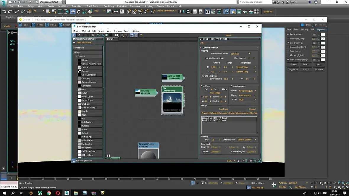

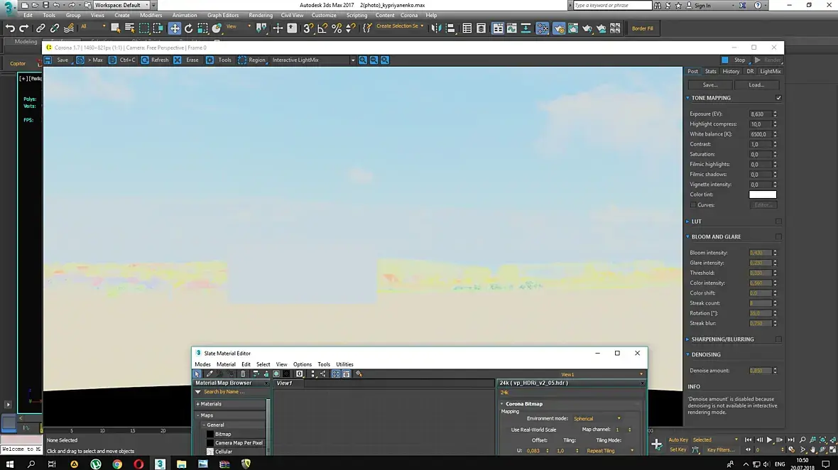

Товарищи, подскажите почему hdri 24k карта (хорошая, от viz people) то ли сатурируется то ли чего (скриншоты прилагаю) как избавиться от этого? (причем такое бывает в разных сценах)
скрины
Сообщений: 4324
Смотреть сцену нужно, у вас там везде накручено, а в короне еще баги есть как раз с цветами и насыщенностью, недавно наткнулся https://corona-renderer.com/forum/index.php?topic=20728.msg128727#msg128727
и  замечал не адекватное поведение с короной аутпутом, хдрки ядовитые делает, когда  стандартный аутпут нормально меняет. Есть смысл через стандартный лоудер попробовать. Кстати в корона битмап еще есть баг с дофом не корректно работает
https://corona-renderer.com/forum/index.php?topic=20530.msg127727#msg127727
кстати очень большие хдрки не стоит  юзать для освещения, есть смысл сделать маленькую для света и бекплейт. Есть даже коммерческие хдрки в комплекте  с бекплейтами

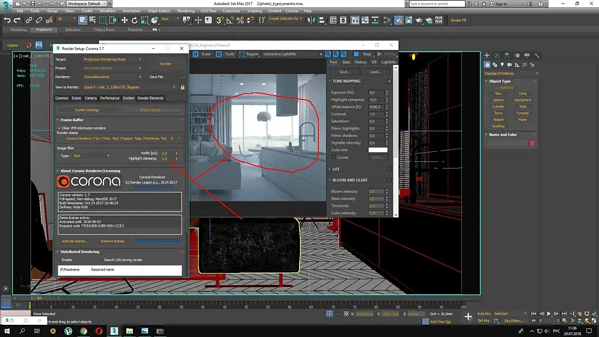

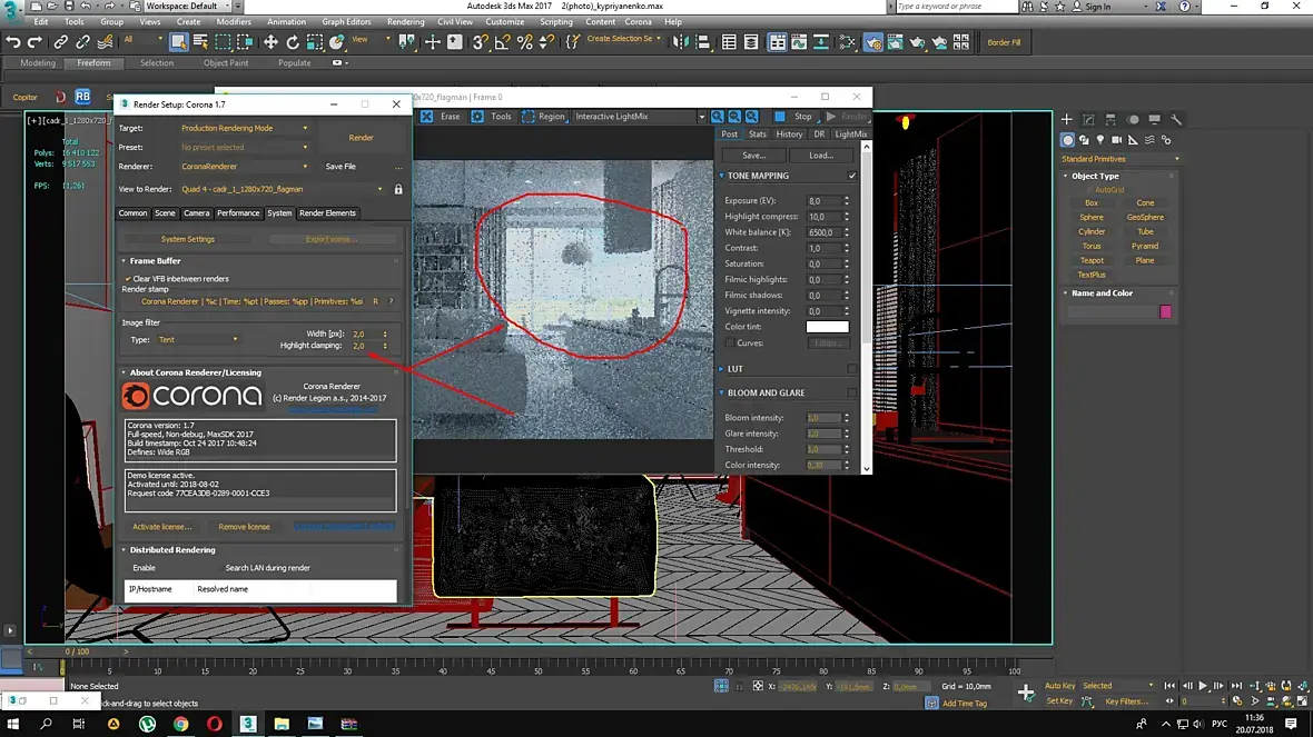

парни, вопрос кажется решён: проблема в этом
хотя этот параметр раньше я включал что бы убрать "зубчатость" вот видос https://www.youtube.com/watch?v=5n35BLOx9Jc& ;t=322s&index=36&list=WL)
Сообщений: 4324
я ж говорил накручено =)
хайлайт клампинг надо крутить только, чтобы убрать лесенку с источника света(которого у вас нет или не попадает прямо в камеру)  причем аккуратно потому что на выходе уже будет не 32битная картинка и для пост обработке не годная.

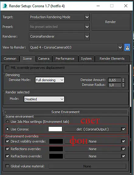

Я фон вставляю через обычный альфа канал. Его можно добавить в маску, можно сохранить сразу с альфа каналом. Так же можно через маску айди получить альфа канал на месте оконного проема.
Светлые ореолы обычно создают проблемы в экстерьерах, особенно вокруг деревьев. В интерьере же фон заметно ярче внутреннего пространства и светлые ореолы почти никогда не мешают.
Директ визибилити оверрайд надо использовать в экстерьерах, если фон будет вставляться в графическом редакторе . Тут можно почитать поподробнее
https://3ddd.ru/forum/thread/show/kak_izbavit_sia_ot_konturnoi_obvodki_pri_riendierie_s_al_fa_kanalom
И да, если есть цель сделать хорошо, то масок придется сделать много, всяких разных .
