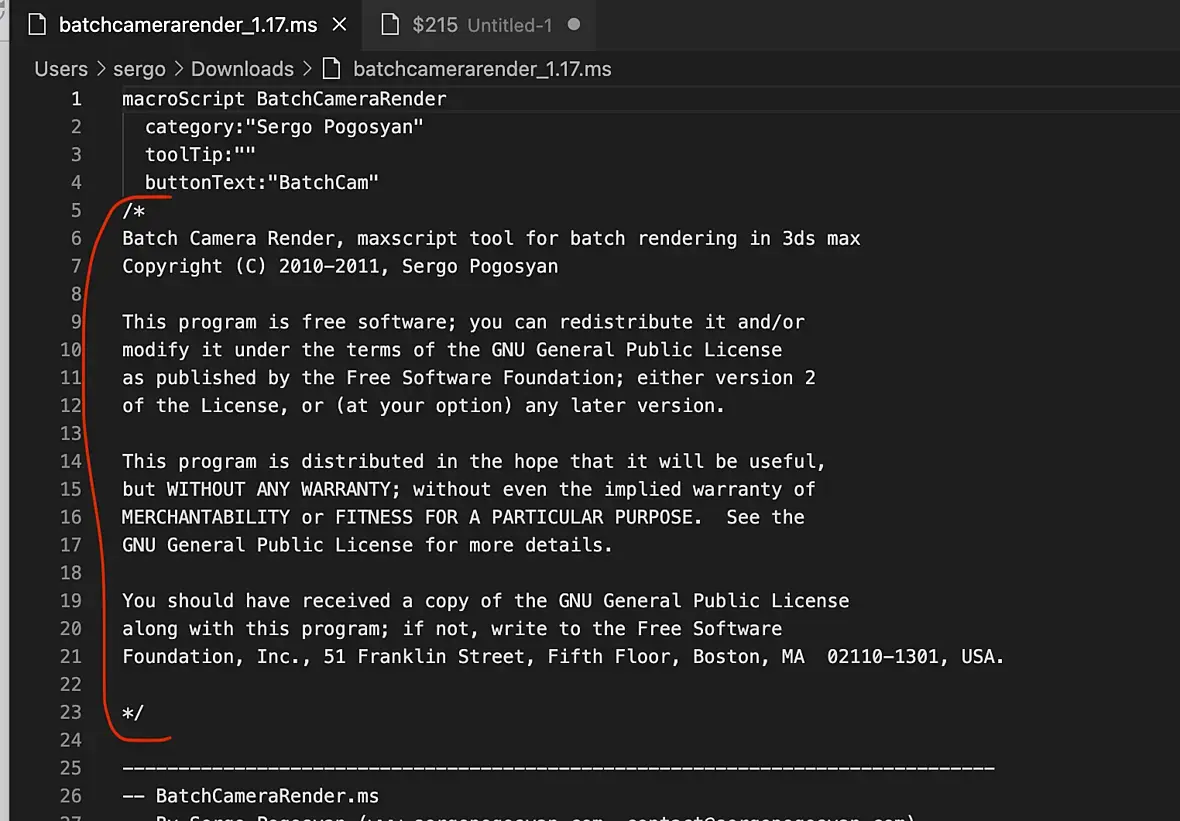

есть решение :
по адресу
C:\Users\(username)\AppData\Local\Autodesk\3dsMax\2023 - 64bit\ENU\usermacros
в скрипте :
Sergo Pogosyan-BatchCameraRender.mcr
надо удалить
с апдейтом макс перестал воспринимать комментарий с символами /*

Отлично. Все прекрасно работает. Большое спасибо!

скрипт обновлен - 1.18 версия б все прекрасно работает на 2023.1
