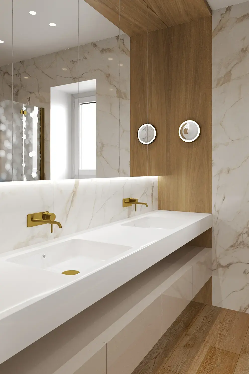

Всем доброго времени суток!
Первый раз у меня вылезла подобная проблема, наверное потому что первый раз делаю такой ракурс, где отражение происходит несколько раз или как еще это правильно сказать... В общем, не понимаю, в чем может быть проблема, помогите разобраться. В зеркале отражается матовое стекло душевого ограждения, и на рендере появляются такие вот кружочки почему-то...

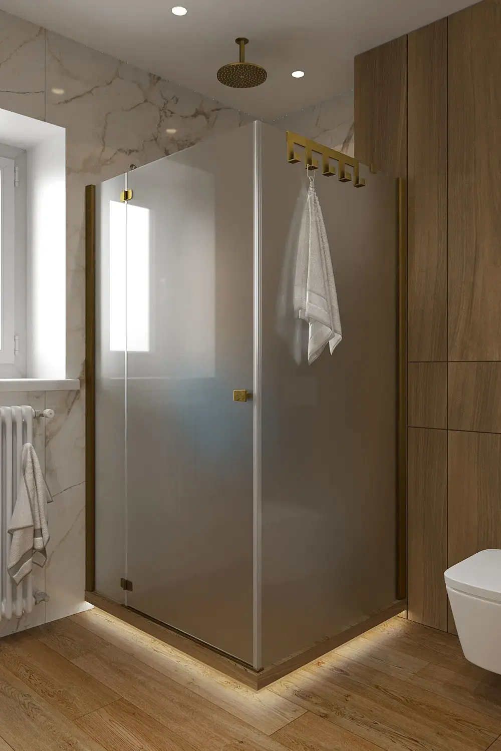

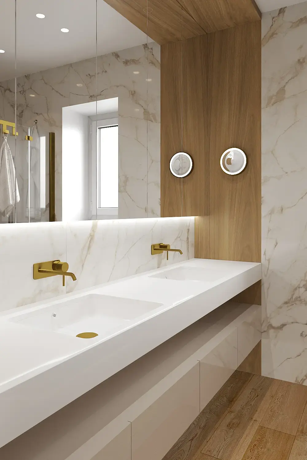

На обычном ракурсе это стекло выглядит нормально, как и должно выглядеть. Также, когда стекло НЕ матовое, тоже все ок. В refraction ставлю glossiness ниже 0,4, и появляется эта проблема, когда 0,41, то все нормально. Прикрепляю эти все три ракурса для наглядности
