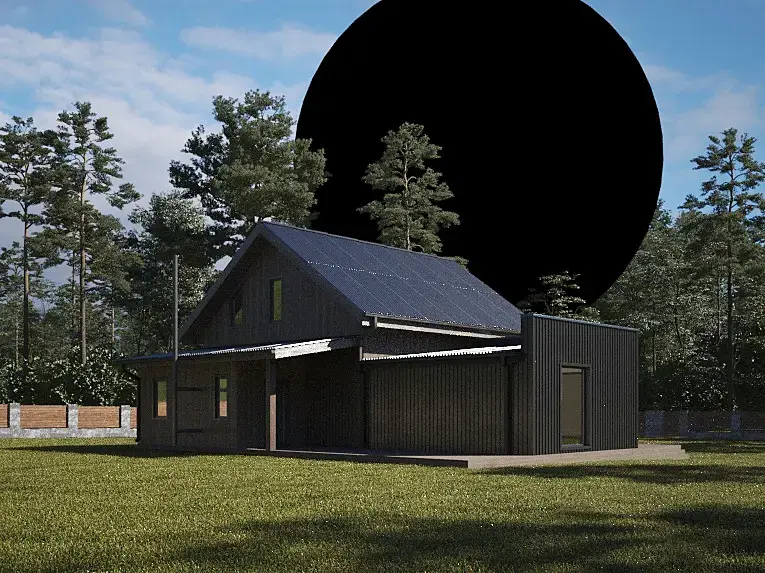

Почему тени не соответствуют положению солнца???
На основе эверовской сцены делаю сцену со своим объектом.

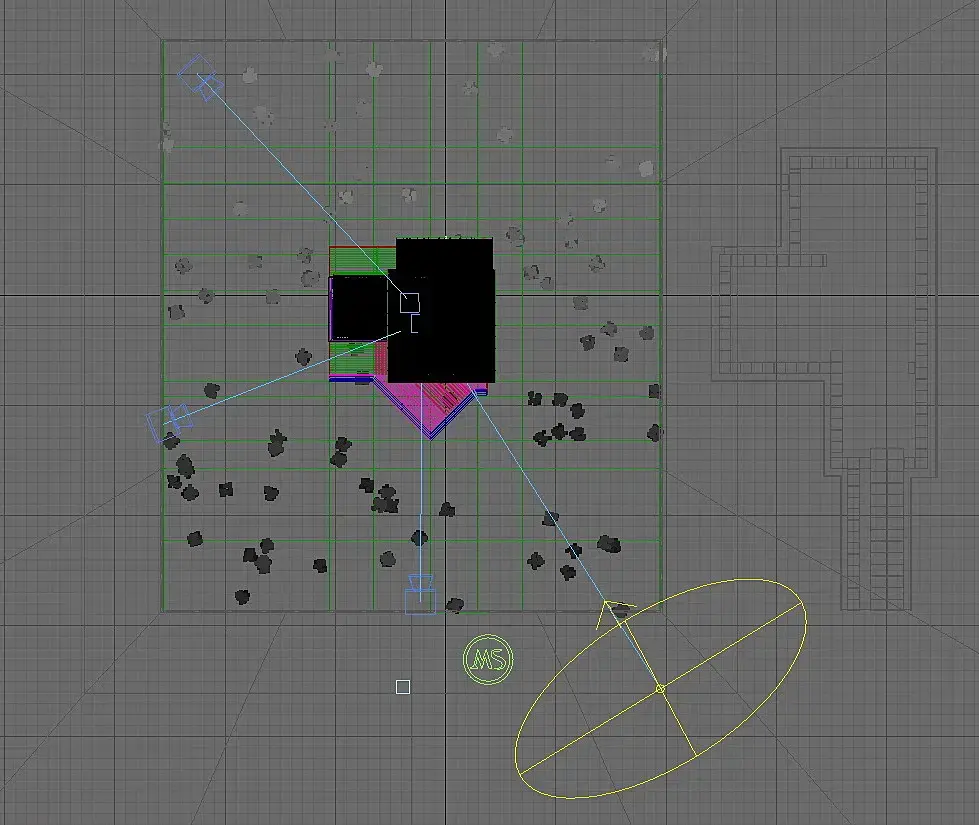

Перемещаю солнце на нужную сторону (снизу справа), а тени от объектов падают так, как будто солнце на том же месте осталось (снизу слева ) на плане.
Ч
ёрный круг - это то самое солнце. А тени такие, как будто и не оно светит.

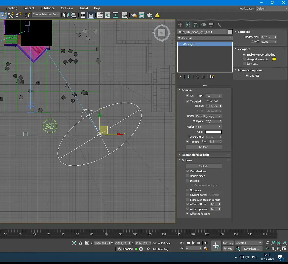

Солнце в сцене в виде вирэй диска с таргетом. Его отключал, удалял , а свет всё равно идёт с не нужной стороны.
Других источников, в роле солнца, в сцене нет.
В чём может быть проблема? Какие-то блокировки есть в их сценах или как?

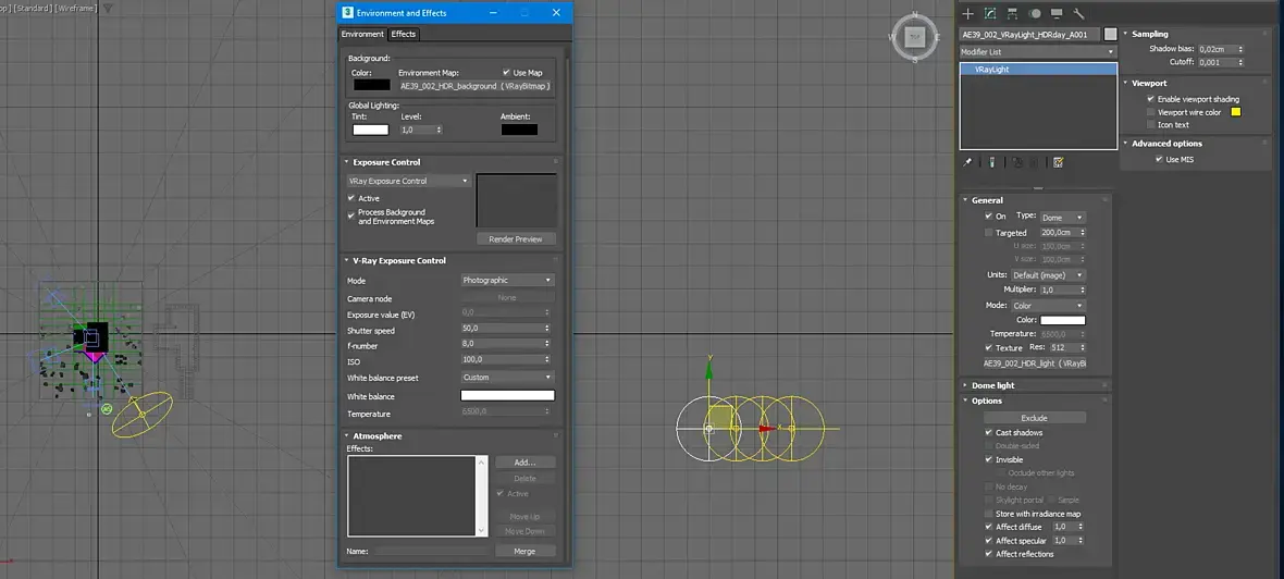

hdr?
На сайте c 18.01.2016
Сообщений: 61
Цитата pikuka:
hdr?
Ага.
В сцене ещё 4 вирэй DOME. Каждый со своей картой.
И ENVIRONMENT такой
Сообщений: 4457
Побуду кэпом - потому что это светит солнце hdri'ки.
Спасибо за наводку!
Да это она светит, разобрался уже.
Даже не знал, что так муторно можно сделать освещение ))
